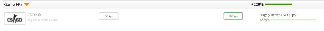

De plus, il faudrait m'expliquer l'intérêt d'une GT710 dans un tel PC alors que l'iGPU du processeur est presque 2 fois plus performant. :pt1cable:
 https://gpu.userbenchmark.com/Compa [...] 9vsm185230
In game, GT 710 = 33fps VS HD630 = 108fps.  :pfff:
https://i.postimg.cc/R0b30Cmz/GT710-VS-HD630.png
