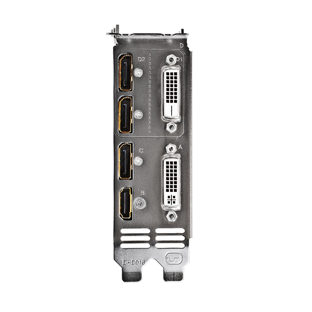

Posté le 14-01-2015 à 11:01:18  profilanswer
+1 Zilak
heuuu les gars... le vga ne bride en rien la résolution et n'a rien avoir avec son problème... Les problèmes du VGA, c'est que théoriquement, tu as une légère perte de qualité et ton cable est plus sujet au parasite et autres interférence. Car les convertisseurs convertissent le signale numérique en analogique.
Perso, je suis branché en VGA sur un écran 60hz, pourtant je ne suis pas bridé et je préfère l'image que j'obtiens avec mon cable vga que l'hdmi. (ne me demandez pas pourquoi ^^) Et je tourne en 1080p
Concernant l'auteur. Normalement ton écran devrait être relié sur une des prises à l'arrière de ta carte graphique. Ca devrait ressembler à un truc du genre
http://media.ldlc.com/ld/products/ [...] 4810_2.jpg
Ce qui est étonnant, c'est que tu es censé recevoir un convertisseur vga avec ta CG. ( perso, j'en ai encore recu un avec ma 780). Donc va voir le gars qui te l'a monté et demande lui si il n'aurait pas recu le convertisseur
Quand tu aura ton convertisseur, tu devra le brancher sur un des branchement visible sur cet image

On va faire simple:
Quand tu branches ton écran sur la carte mère. Tu utilises la puce graphique d'appoint. Donc ta carte graphique ne fonctionne pas. Cette puce est beaucoup beaucoup moins puissante qu'une gtx 970. Dans cette configuration, ta carte graphique ne fonctionne pas. En gros, elle ne sert qu'a prendre la poussière
Quand tu branches sur la carte graphique ( sur un des ports que j'ai mis en photo), tu utilises la carte graphique.
Pour vérifier sur quelle puce(1) tu tournes, tu dois vérifier dans tes paramètres
-Soit : Clic droit sur le bureau => résolution d'écran => paramètre avancé
-Soit : Clic droit sur le bureau => panneau de configuration nvidia => configurer surround et physx
En fonction du résultat, tu verra si ton écran est relié a un Intel HD XXXX ou à ta gtx970. Mais bon, le plus simple serait que tu te lèves de ta chaise et que tu regardes si ton écran est rélié à ta carte mère ou à ta carte graphique...
