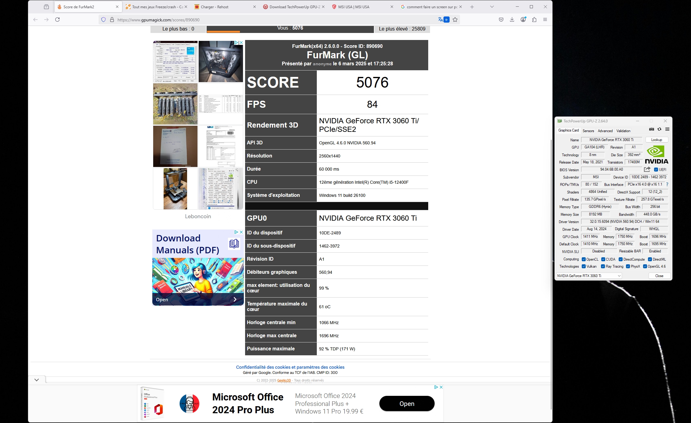

Alors la version date du 18 Mai 2021
Resizable BAR activé
GA104 (LHR)
Screen Bench FurMark :   https://rehost.diberie.com/Picture/Get/f/375965
n°11413811
alanvi31
Posté le 06-03-2025 à 18:07:10  profilanswer
Max temp : 61°
n°11413857
alanvi31
Posté le 06-03-2025 à 19:31:25  profilanswer
GPU hotspot : 71°
