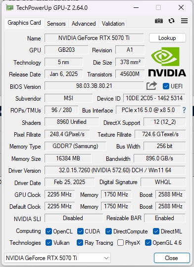

J'ai changé de carte graphique, avant j'avais une RTX 3080, elle fonctionnait parfaitement en PCI-e 4.0 16x, maintenant je suis passé sur une RTX 5000 donc en PCI-e 5.0.
En regardant GPU-Z ma carte graphique fonctionne en PCI-e 5.0 8x.

Je viens d'essayer le ccmos, rien à faire. Toujours en 8x
C'est une 5070ti vanguard d'ailleurs, pas une 5080. Mais ça ne change rien dans les faits :(
https://rehost.diberie.com/Picture/Get/t/375683
Je vais enlever un SSD même si je ne comprends toujours pas pourquoi ça ne marche pas
edit:
Alors :
- slot M2_2 libre : PCI-e 5.0 16x
- slot M2_2 occupé : PCI-e 5.0 8x
J'ai tenté de déplacer le ssd qui était dans le slot M2_2 dans le M2_3.
Résultat tout fonctionne, je suis bien en PCI-e 5.0 16x
https://rehost.diberie.com/Picture/Get/t/375691
Merci :)
