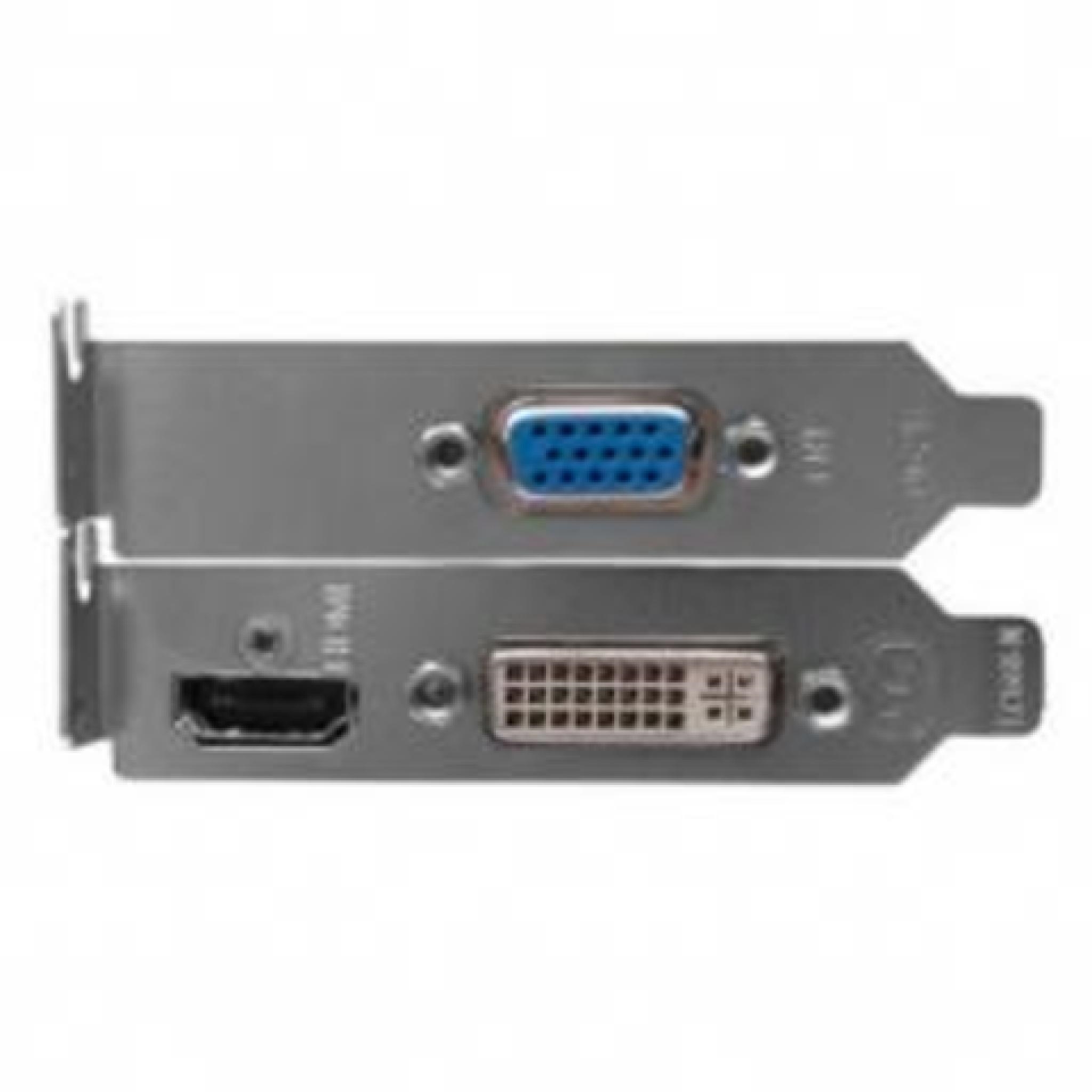

Généralement ce genre de carte graphique est vendue avec un adaptateur supplémentaire pour la partie arrière métallique "bracket", trop large de base pour ton PC, il te faudra certainement démonter la "bracket" métallique existante et remonter la "petite" fournie en supplément. Attention vu que tu n'a qu'un emplacement tu ne pourra pas utiliser le port VGA qui avec cette solution sera déportée.
Comme ici :
https://rehost.diberie.com/Picture/Get/f/65094
Sauce
