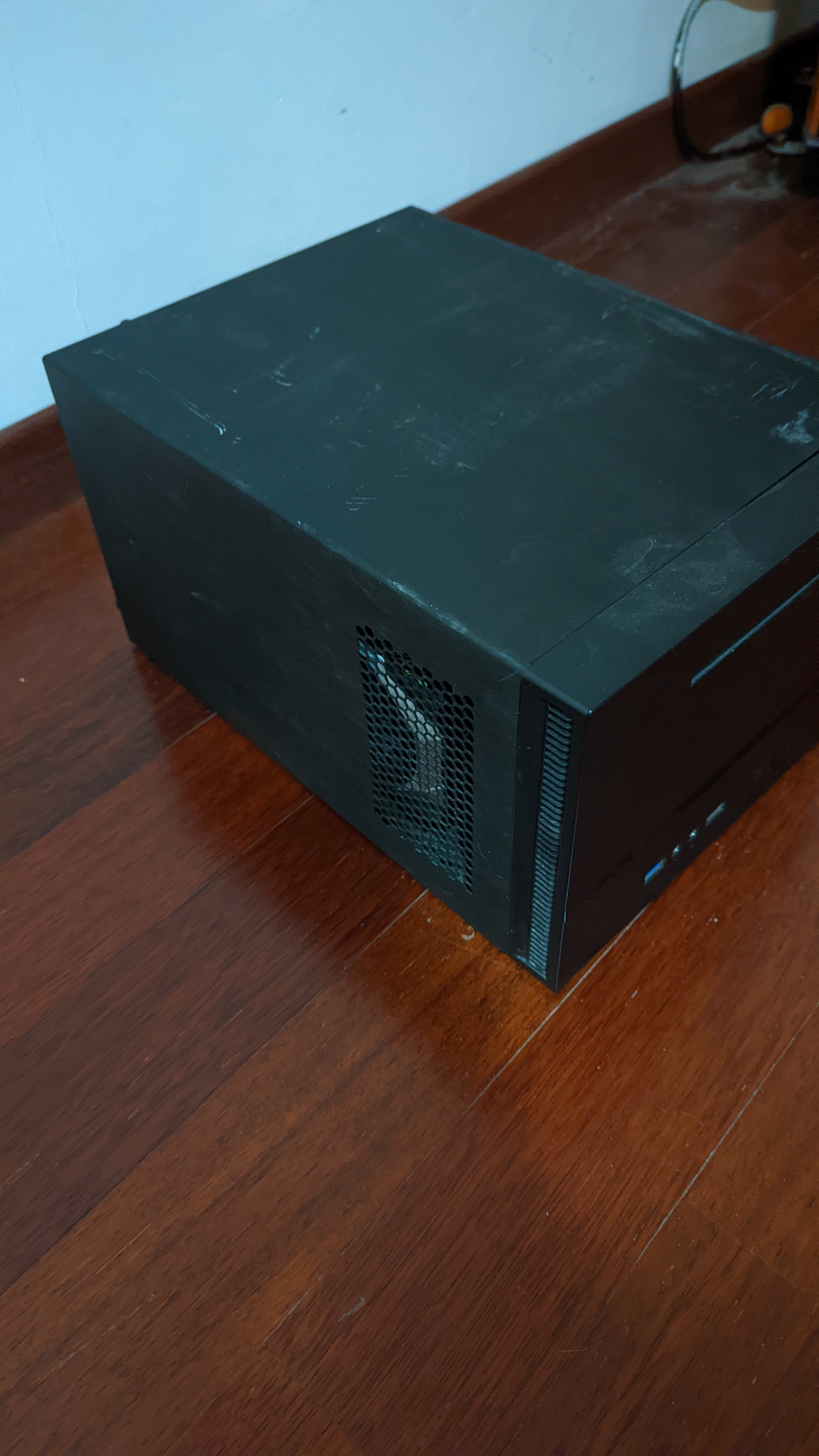

Hello tout le monde,
J'ai un Pc plutôt correct pour jouer (Ryzen 7 3700X, 16GO de Ram, 2080 RTX , CM x570 ITX.. grâce aux conseils de ce forum)
Par contre, je m'en sers rarement car je le trouve plutôt bruyant.
Je pense que c'est lié, en grande parti, au boitier (Node 304 plutôt sympa pour mettre dans un meuble mais pas top pour laisser l'air circuler) :
https://rehost.diberie.com/Picture/Get/r/64587
https://rehost.diberie.com/Picture/Get/r/64589
(le dessus du boitier fait un peu la gueule ^^)
Qu'en pensez vous?
Possibilité de rendre tout ça plus silencieux en changeant de boitier ? (ou alors, ça va être anecdotique ? )
Si oui, que me conseillez vous ? (je préfère plutôt pratique et sobre)
Merci pour vos conseils
Olivier :-)

Ton boitier est trop petit pour ce genre de config. Pas étonnant que ça soit bruyant. L'air flow y doit être mauvais

Déjà belle config,
Au delà du bruit, et c'est peut être lié, comment se comporte ton PC niveau chauffe ? Tu l'as testé pour voir à combien montent tes composants ?
Tous tes ventilos doivent tourner à fonds les ballons
La poussière (vu la photo) pourrait être aussi une cause,
Le cable management à l'intérieur ?
On ne voit qu'une aération, comment est géré l'air flow ?
Je penses qu'une tour de format moyen sera plus adaptée,
Ensuite il faut voir aussi ton alimentation, les ventilos car je crois que plus leur diamètre est petit, plus ils tournent vite et donc sont bruyant et enfin la CG
Perso j'ai un boitier Be Quiet (Pure Base 500), elle est sobre, les finitions sont sympa, elle est fournie avec deux ventilos silencieux, les filtres poussières et même un revêtement interne pour atténuer le bruit. Enfin le cable management est bien pensé,
Si tu as la place de partir sur une tour de ce format franchement n'hésites pas

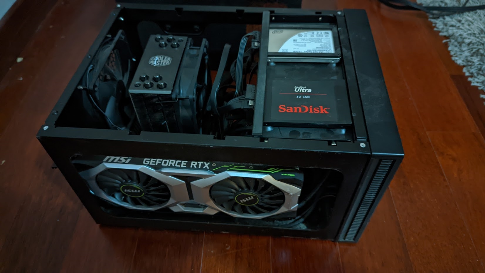

J'ai fait mon boulet. Je n'avais pas vu que j'avais 2 fois la mm photo.
https://rehost.diberie.com/Picture/Get/t/64603
Pour la ventilation, il n'y a qu'un ventilateur à l'arriere.
Pour le blancs dessus, ce n'est pas dans la poussière. J'ai juste fait mon bourrin en le retirant du meuble.
La tablette du dessus a imprimé des traces de peinture (griffe aussi ? ) sur le boitier.
Et comme on peut le voir. La CG est directement collé au bord du boitier avec un ventilateur qui souffle directement dessus.
Du coup, lorsque je lance un jeu ... les ventilateurs démarrent vite.

J'ai l'impression que ton ventilo aspire l'air alors que normalement il devrait l'évacuer.
L'ai frais rentre par ou ?
Commence par changer de boitier pour donner de l'air à tout ce matériel.
C'est quoi l'alimentation et ou est-elle ?

Le ventilateur derrière était d'origine. je n'y ais pas touché.
Sinon j'ai 1 aération de chaque coté du boitier (grille) ... mais sans la possibilité de mettre de ventilateur.
Si je ne dis pas de bétise.

Je trouve que les ventilo de la cg, n'ont pas un grand espace pour aspiré de l'air. Je ne sais pas s'ils sont bruyant d'origine

Clairement la carte graphique te remerciera de gagner un peu d'air dans une tour plus "classique" (elle gagnera quelques cm3 d'air frais!!),

bon, c'était le ventilateurs d'origine du boîtier qui étaient bruyants.
maintenant, ça fait du bruit en jeu.
je vais regarder le module que tu as recommandé.
il doit certainement avoir des vidéos YouTube.
quand tu parles de radiateur. c'est à acheter en part par rapport à ton kit ?
Feedback :
n°11107073

En jeu cela va ètre compliqué , ta carte graphique (il me semble que c'est une MSI Ventus) est déja moyenne niveau ventilation et en plus un des ventilateurs est obstrué comme il n'y a pas de grille et l'autre est en partie obstrué...
Je vois deux solutions:
- Il se peut que la pate thermique de la CG soit bonne à changer , cela peut arriver avec une CG qui a environ 3 ans mais ce n'est pas garantie du résultat.
- Changer de boitier

Oui, j'ai déjà investi dans un D3000 :
https://rehost.diberie.com/Picture/Get/r/66474
D'ailleurs, j'ai mis le ventilateur du processeur directement vers  le ventilateur du boitier. je me demande si c'est une bonne idée.
Par contre, j'ai l'impression que mes ventilateurs de boitier sont bruyants en jeu (bruit désagréable) .
Quand je les débranche , je trouve que c'est plus acceptable.
J'ai pris des Arctic F12 :
https://www.amazon.fr/gp/product/B0 [...] UTF8&psc=1
Je me demande si j'ai bien choisi ..
Pour la configuration de la vitesse des ventilateurs du boitier, je ne sais pas comment je peux les configurer.
Je peux limiter la vitesse maxi sans abimer le matos à terme ?

Met le ventilo de l'autre coté (voir tof)
Pour les F12 bruyants c'est peut ètre parce que qu'ils tournent trop rapidement.
Baisse la vitesse des ventilos avec Fancontrol =>  https://github.com/Rem0o/FanControl.Releases

ah merci, il est super ce logiciel !!
On peut vraiment tout gérer.
J'ai aussi changer le ventilateur du processeur de coté.
Vous utilisez quoi pour voir les températures en jeu en surimpression ?

Je viens de survoler le topic et ça m'étonne mais il me semble que personne n'a rebondi quand tu as annoncé avoir une BeQuiet System Power 8 400W comme alim couplée à un R7 3700x et une rtx 2080
Ca me parait assez juste ( c'est limite une alim de bureautique ) et cette petite alim doit turbiner à plein régime pour assurer avec un tel matos à alimenter
Pas qu'elle en soit incapable, j'ai moi-même une alim 550w de qualité pour alimenter une vega 64 ( 750w recommandé par asus pour la strix oc )

ah oui, je n'avais pas du tout pensé à ça.
C'est vrai que c'est une Alim héritée de mon ancienne config.
que conseillerais tu comme alim (600W ? )? Tu as une référence particulière en tête ?

Si je me souviens bien la 2080 c'est dans les 200+w de tdp et le ryzen 3700x ça doit être du 65w ou 105w
Dans tous les cas avec le reste des périphériques tu es déjà entre 300-400w
A mon avis uns 550-650w de qualité suffira amplement
Quand à la ref il yen a pas mal de très bonnes
Perso j'aime beaucoup Seasonic ( j'ai une focus plus platinum modulaire ) ou FSP
Certaines corsair sont aussi excellentes comme les séries rm et rmx
