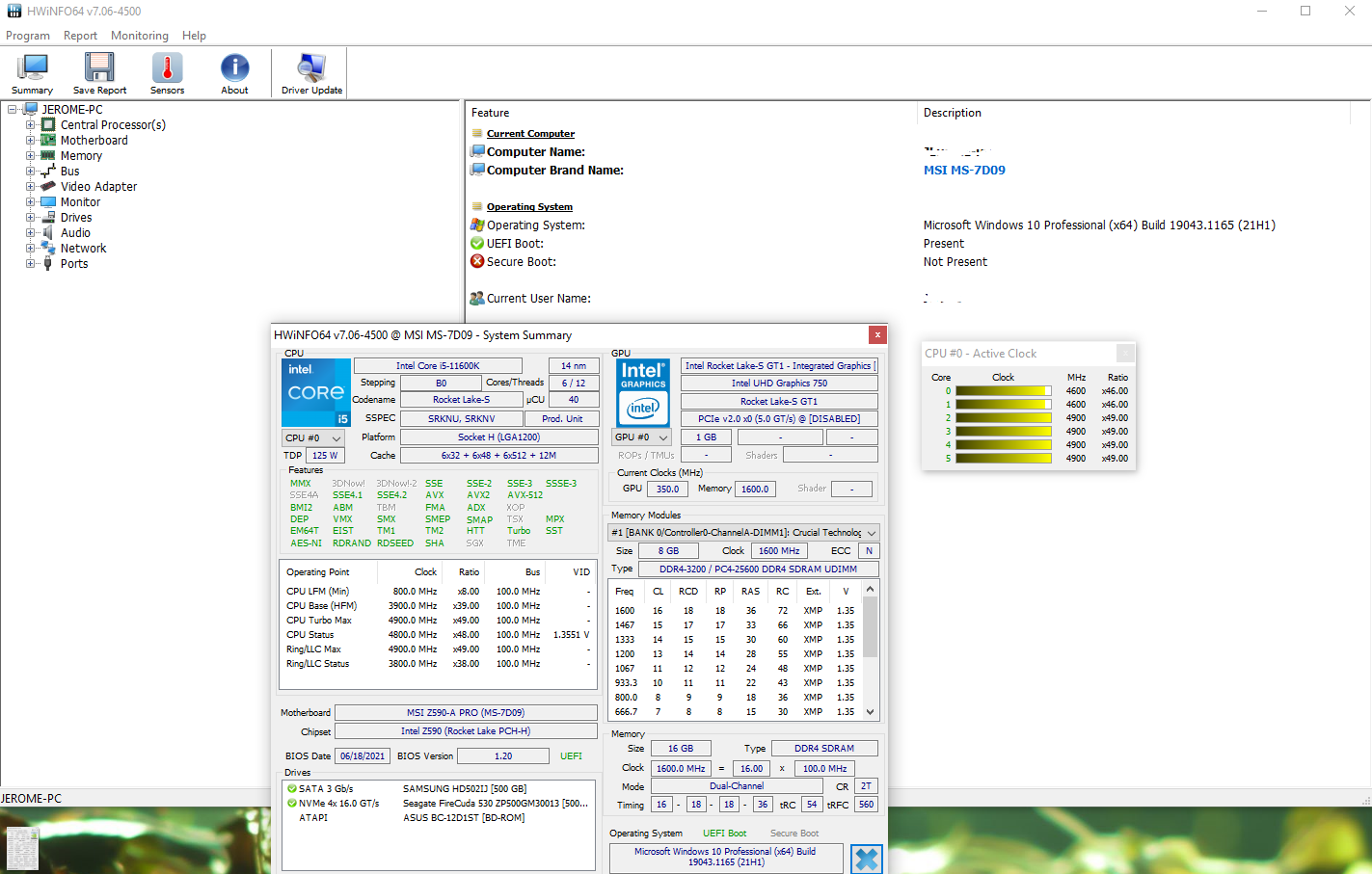

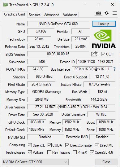

Good, c'était quel modèle de gtx 660? car certain constructeur mettait également à dispo des bios uefi.
Uefi  peut aussi rimer avec secure boot activé, chose désactivable même en étant en uefi, parfois cela joue des tours sachant que tu as utilisé ta machine avec l'igp du cpu donc signature numérique enregistré.
si tu le souhaites, cela serait interessant de poster un screen gpuz  pour savoir si la gtx660 est en uefi avec sa version du bios et un screen hwinfo (portable) du menu summary pour savoir si secure boot est activé.

Posté le 21-08-2021 à 11:12:01  profilanswer
Il s'agit de la MSI N660 TF 2gd5/oc
J'ai installé MSI Live Update mais aucun nouveau bios de CG proposé (ni de CM d'ailleurs). Il me propose tout au plus de m'installer Google Drive et Norton Antivirus... le genre de truc que j'adore qu'on me propose comme des "mises à jour" mais bon... ;)
Bien sûr, pas de souci, les voici :
https://www.zupimages.net/up/21/33/1dt1.gif
https://www.zupimages.net/up/21/33/tjqa.png
Et donc le secure boot n'est pas activé d'après ce que je vois.

c'est interessant et sur le site msi, aucune proposition de bios uefi pour ce modèle. i
oui sécure boot n'est pas utilisé par ton système 10 dans ton cas, après dans le bios il y a d'autres éléments qui peuvent être consulter avec un secure boot  activé partiellement. mais là le mode legacy csm était obligatoire.

Je sais que j'arrive un peu tard mais pour info, les CSM sont là pour émuler un "Bios" sur les parties qui ne sont pas nativement compatibles avec un UEFI. Sur une CM récente, désactiver les CSM revient à booter en mode UEFI pur (class3) et pour cela il faut que l'ensemble des composants et leurs FW le supportent.
Avec les CSM, tu es toujours en UEFI mais suivant les composants qui ont besoin d'émulation, tu es en class 1 ou 2.
https://en.wikipedia.org/wiki/Unifi [...] FI_classes
La 660GTX ne supporte clairement pas le GOP (partie graphique de l'UEFI), c'est pour ça qu'il faut activer les CSM, la CM déterminant automatiquement quelle partie doit être émulée.

J'ai une GTX650Ti que j'ai flashée en GOP/UEFI, le BIOS peut se trouver si on est motivé :)
Ce serait celui ci pour ton modèle : https://www.techpowerup.com/vgabios [...] 048-120817
Ceci dit GPU-Z coche le "UEFI" sur ta carte, donc , j'sais pas trop là.
