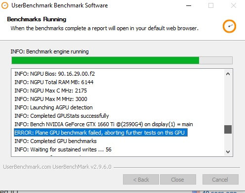

Je viens de désinstaller geforce experience et les drivers, j'ai juste réinstallé le driver nvidia et le problème est toujours là.
Par contre j'ai lancé userbenchmark, et voici les résultats : https://www.userbenchmark.com/UserRun/29226920
Il y a notamment une erreur lors du benchmark du GPU.
https://www.zupimages.net/up/20/24/p2pr.jpg
Est-ce que le problème viendrait de MSI afterburner? J'utilise une courbe ventilo personnalisée sur celui-ci
Message édité par Fotou777 le 10-06-2020 à 09:59:06

En fait le problème du test GPU venait du fait que j'avais rivatuner d'activé avec le comptage des FPS etc.
Je l'ai désactivé et le test s'est bien lancé, voici les résultats:
