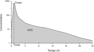

- Le soucis sur les génériques qui est souvent mis en avant par des gens qui ne savent pas vraiment comment est fait un générique est la bioéquivalence ... La bioéquivalence se détermine sur plusieurs points : la concentration maximale du médicament dans l'organisme, le moment où elle arrive et l'air sous la courbe "AUC" de la concentration. La notion d'AUC est peut-être plus difficile à concevoir.
En gros c'est ça
https://encrypted-tbn2.gstatic.com/images?q=tbn:ANd9GcQ_iO2NMe6Z6BW1tUVatT6ylrsq0Q4_MRbHgnZJY5zwrfRqOwY1Cw
C'est le reflet de la concentration du médicament qui va être dans l'organisme sur une période de temps ... au lieu de prendre en compte la concentration à un instant t (pour la Cmax par exemple) tu va introduire une notion de concentration par unité de temps.
Pour établir une bioéquivalence il faut que : "il faut que les intervalles de confiance à 90 % des paramètres pharmacocinétiques (AUC et Cmax) moyens obtenus avec les deux produits soient inclus dans l’intervalle [80,00 %- 125,00 %]."
Et tout est là !!! trop de gens raccourcissent cette phrase à : il faut que la Cmax du générique soit comprise entre -80 et +120% de la concentration du médicament princeps ! Alors que NON c'est l'intervalle de confiance moyen qui doit être dans cette fourchette !
Donc en pratique et concrètement, pour la très grande majorité des génériques il n'y a aucunes différences ... surtout si tu pousses un peu plus, que tu sais que les doses sont standardisées (par exemple tout le monde va prendre 1g de paracétamol par prise ... que tu pèse 50kg ou 250kg, que tu sois obèse ou hyper maigre, que tu ai des pathologie ou d'autres traitement)... il y a énormément de paramètres qui entrent en jeu et des variations intra et inter-individuelles qui font qu'une petite variation d'un principe actif puisse avoir une répercution clinique ! Pour te dire, même sur des médicaments anticancéreux avec des marges thérapeutiques étroites les nouvelles tendances vont vers une plus grande flexibilité de dose où on s'accorde à tolérer + ou -5% de la dose prévue ... Alors quand tu vois que madame michu va pinailler pour un générique quelle trouve inefficace.
