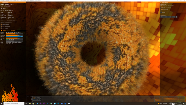

C'est sur mais en attendant, un bon furmark qui t'affiches les 3 temps importantes et t'aurais peut être un début de réponse :D
Si c'est vraiment ça, t'atteindras très vite les températures problématiques avec furmark.
Hesite pas à post des screenshots

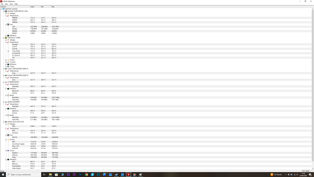

J'insiste mais j'aimerais voir les screenshot Furmark :o :D (et non pas futuremark lol)
C'est super leger comme soft et ça pousse la carte graphique à bout.
Après ton CPU qui peak à 85°, c'est dans quel scenario? parceque si t'es pas entrain de lui demander grand chose, ça fait beaucoup.
D'ailleurs j'ai pas trop compris pourquoi t'as un ventilo qui monte à 10 000 RPM? c'est quoi comme PC?
Même pour la pompe ça fait beaucoup non? :D
salut, merci.
j'ai mis le profil de ventilation en mode extrême, tout simplement j'ai un aio h115i
j'ai fait 2 mn de furmark
https://i.ibb.co/Kp6jYcm0/furmark-test.png
hébergeur fiable pour images
de mon coté, j'ai plus un soupçon vrm ou cpu voir ici:
https://i.ibb.co/1YrJmHJ3/d61a5fcc-f4f7-4470-a477-f96e680e041f.jpg
de plus le fait de  la tour fonctionne impec en open devant la clim, me laisse fortement supposé un surchauffe des vrm de la mobal. le boitier est un nzxt h510
pour le cpu, j'ai lancé ark et ai laissé tourné pour testé. du coup 85 degrés...

Ouep la CG a l'air OK!
Tu sais si la pompe du WC tourne? je me dis que ce 10000RPM pourrait être "faux" car j'ai beau chercher pour ce modèle, je trouve aucune mention d'une telle vitesse.
Sinon ouais je me disais aussi peut être les VRM mais étonnant que ça chauffe autant.
Tu pourrais essayer sans PBO voir en mode ECO pour voir peut être?
Je sais pas pour HWMonitor but HWinfo64 me montre les temperatures chipset/vrm etc, tu pourrais vérifier là
Tu les à plus haut, dans le hw .
Sur la mobal asustek je suppose
Ce qui me chagrine c'est qu'il y à 20 degré d'écart entre tmp0 est le 1 et 2...
Aucune idée pour la pompe, mais je me dît qu'il tournerait pas devant la clim, où il ce mettrais en sécurité constamment si la pompe était hs.

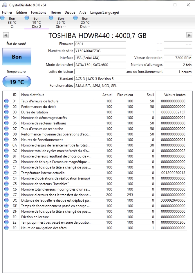

Hello :hello:
Aucune facture donc pas garantie, je l'ai acheté en 2024 neuf mais il doit daté de 2021 niveau fabrication, de mémoire.
Je suis vers Saint-Éloi/Triolet
https://rehost.diberie.com/Picture/Get/f/562663
