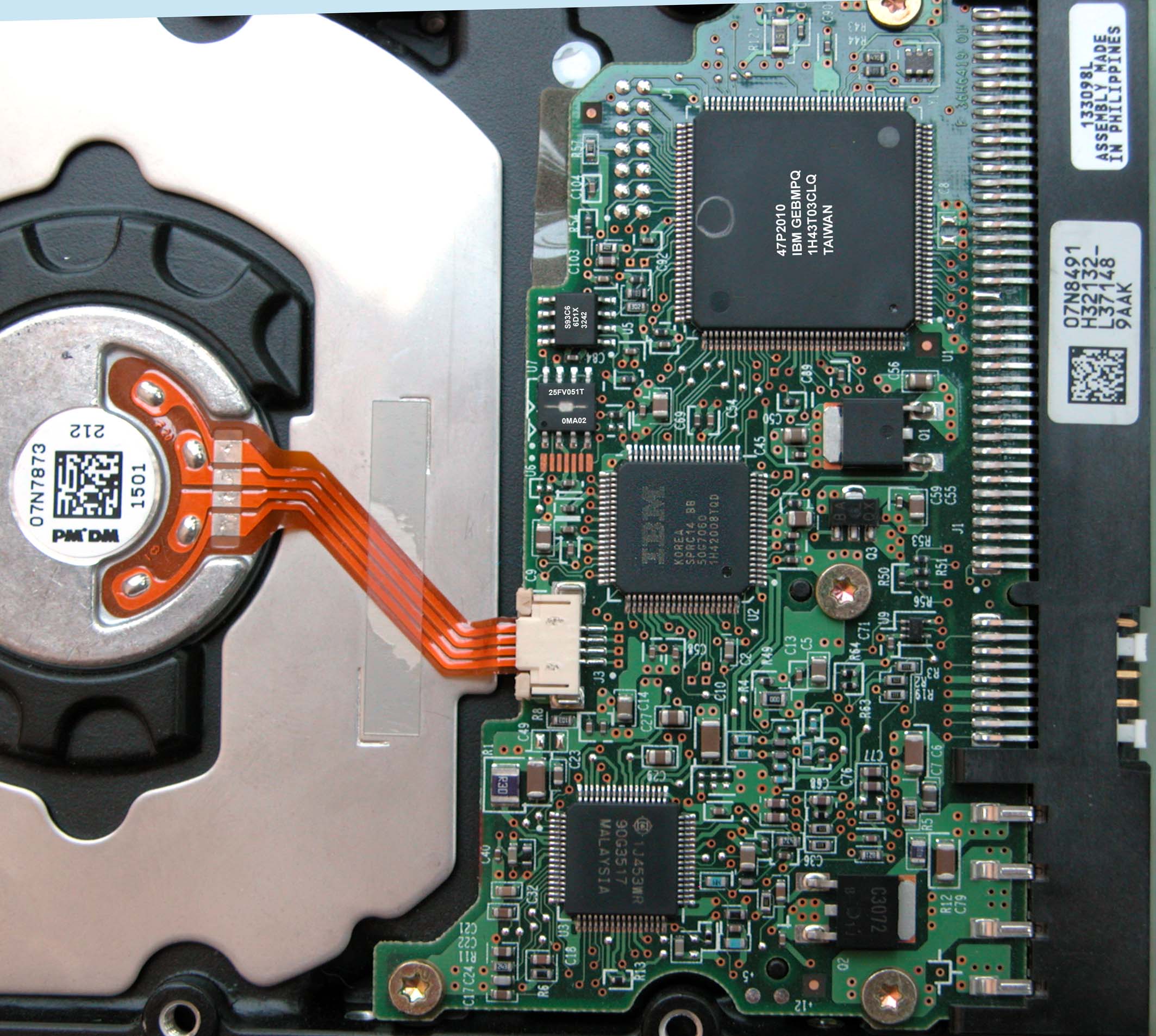

bonsoir
te reste t'il unb pcb pour un ibm 120gxp, le même que celui de chris que t'as dépanné hier ?
seul le P/N diffère, 07N8177
de même, les chips sont légèrement différents:
petit de gauche monté à l'envers :
28251T2
90G3517
Malaysia
chip IBM au milieu
taiwan
SPRC8M BB
50G1743
1J10023TQT
gros de droite :
47P3206
IBM GEBMQ
1J11T04PLQ
taiwan
j'ai essayé avec un pcb d'un 40go, malheureusement sans succès :-(
merci d'avance en tous les cas

je pense pas en avoir, desolé  :jap:
