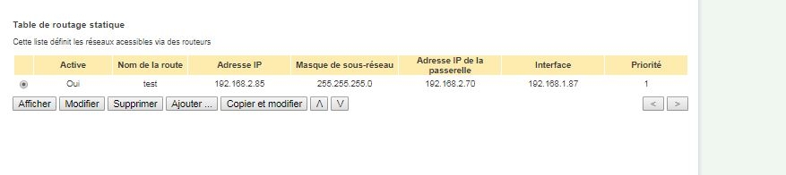

Quelles règles dois-je ajouter ? J'ai essayé plusieurs choses mais ça ne fonctionne pas (ci-dessous capture)
http://www.image-heberg.fr/files/15241323851893633692.jpg

Elle est bizarre ta route en tout cas. Une addresse IP de host pour une route avec un masque en /24 ?
Je te conseillerai plutôt un masque /32 si c'est une route pour 1 IP.
Ou bien de préciser le subnet 192.168.2.0/24 à la place.

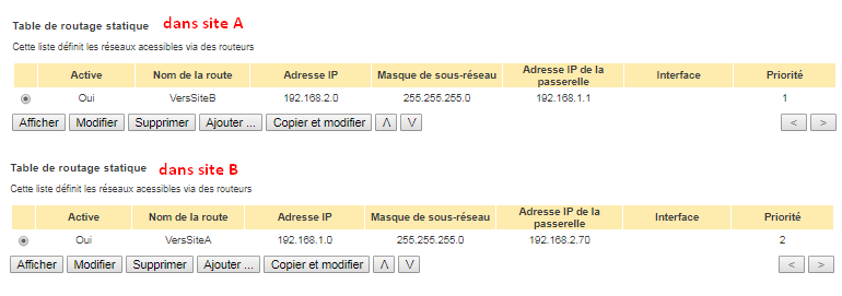

J'ai bel et bien déclaré une route statique dans chacun des routeurs (Voir capture ci-dessous)
http://www.image-heberg.fr/files/1524151906638495750.png
Entre routeurs j'arrive à pinger les équipements réciproquement. Cependant étant donné que je me connecte à un des sites en VPN PPTP, j'ai une adresse IP qui m'est donnée par le DHCP (Donc j'ai soit une adresse en 192.168.1.XXX, soit en 192.168.2.XXX) --> Impossible d'avoir accès aux équipements !
J'aurai plutôt voulu tout mettre sur le même sous-réseau ("Translater" les adresses en 192.168.2.XXX en 192.168.1.XXX serait parfait), afin d’accéder sans encombre à tous les équipements

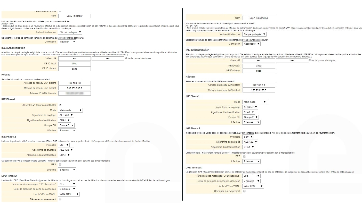

Je dois avouer que vous me perdez un peu là... Une illustration valant mieux que du texte, voici ma config (Je n'ai pas la possibilité de configurer d'autres paramètres) :
http://www.image-heberg.fr/files/15242163581502481972.jpg
Pour les domaines d'encryption, je n'ai pas vraiment le choix de les spécifier ou pas

789456132aze,
Ta config n'a rien qui pourrait nous mettre réellement sur une piste. Quel est la marque de ce routeur/fw ?
