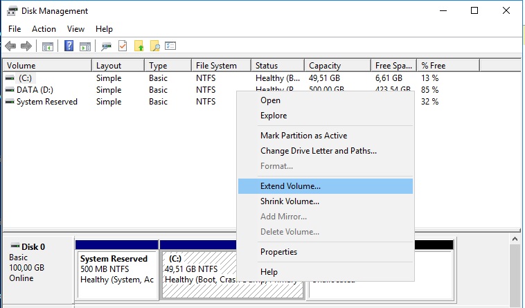

Dans le gestionnaire de disque, je clique donc sur "Extend Volume"
https://i.postimg.cc/rm1SbJwM/001.jpg
Et après, je vois qu'il propose de doubler parce que justement j'ai passé la taille du disque de 50 ) 100 dans VmWare ... est-ce bien cela ?

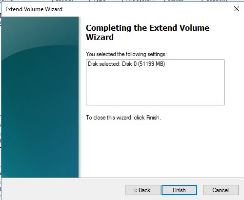

Et à la fin j'ai ça ...
https://i.postimg.cc/T1yT1k5X/003.jpg
Je confirme ???
