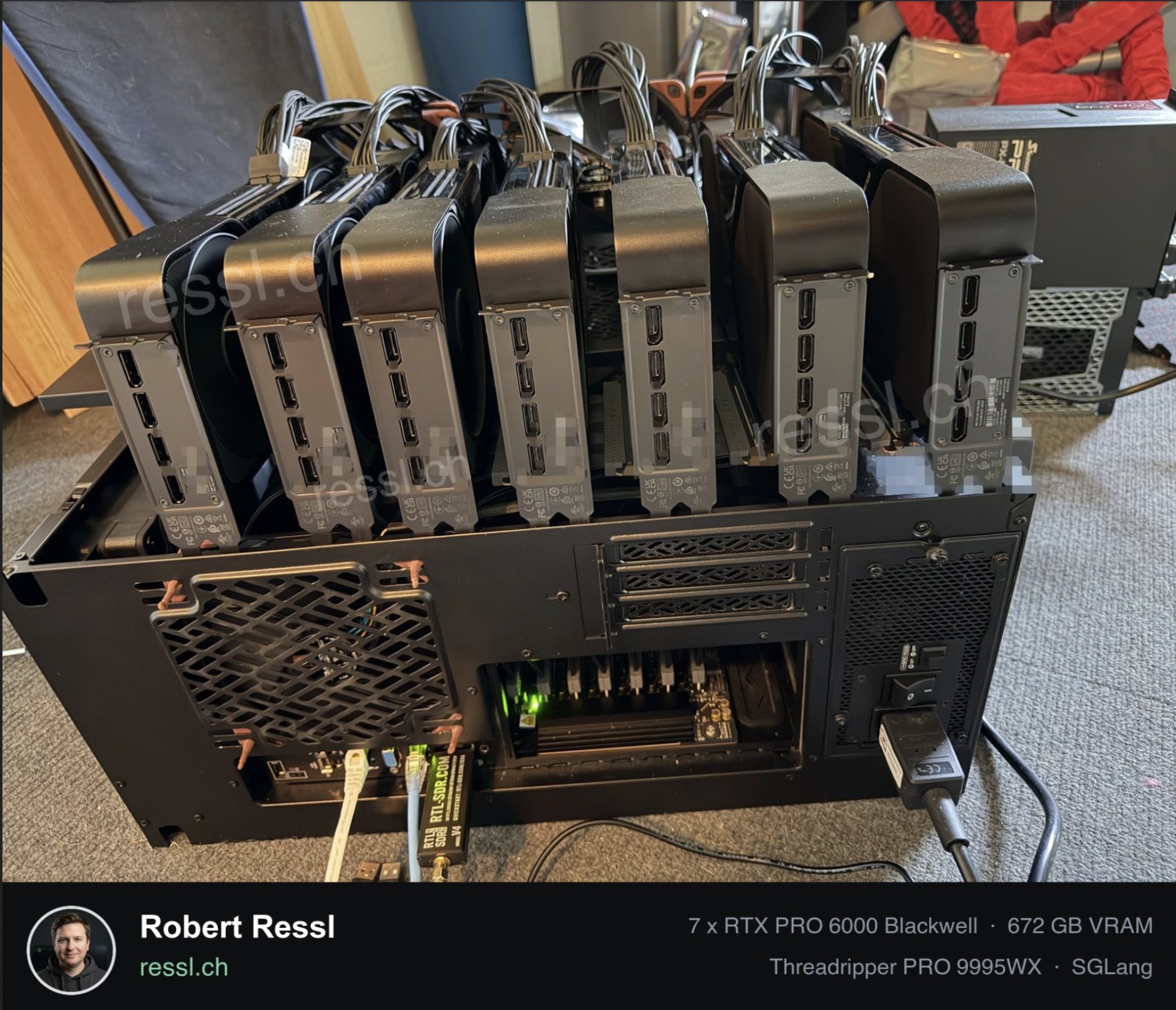

neo world Pour ceux qui hésitent à s'équiper parce que "personne n'est assez fou pour ..." On sera toujours le petit joueur de quelqu'un :o
https://rehost.diberie.com/Picture/Get/f/538197
