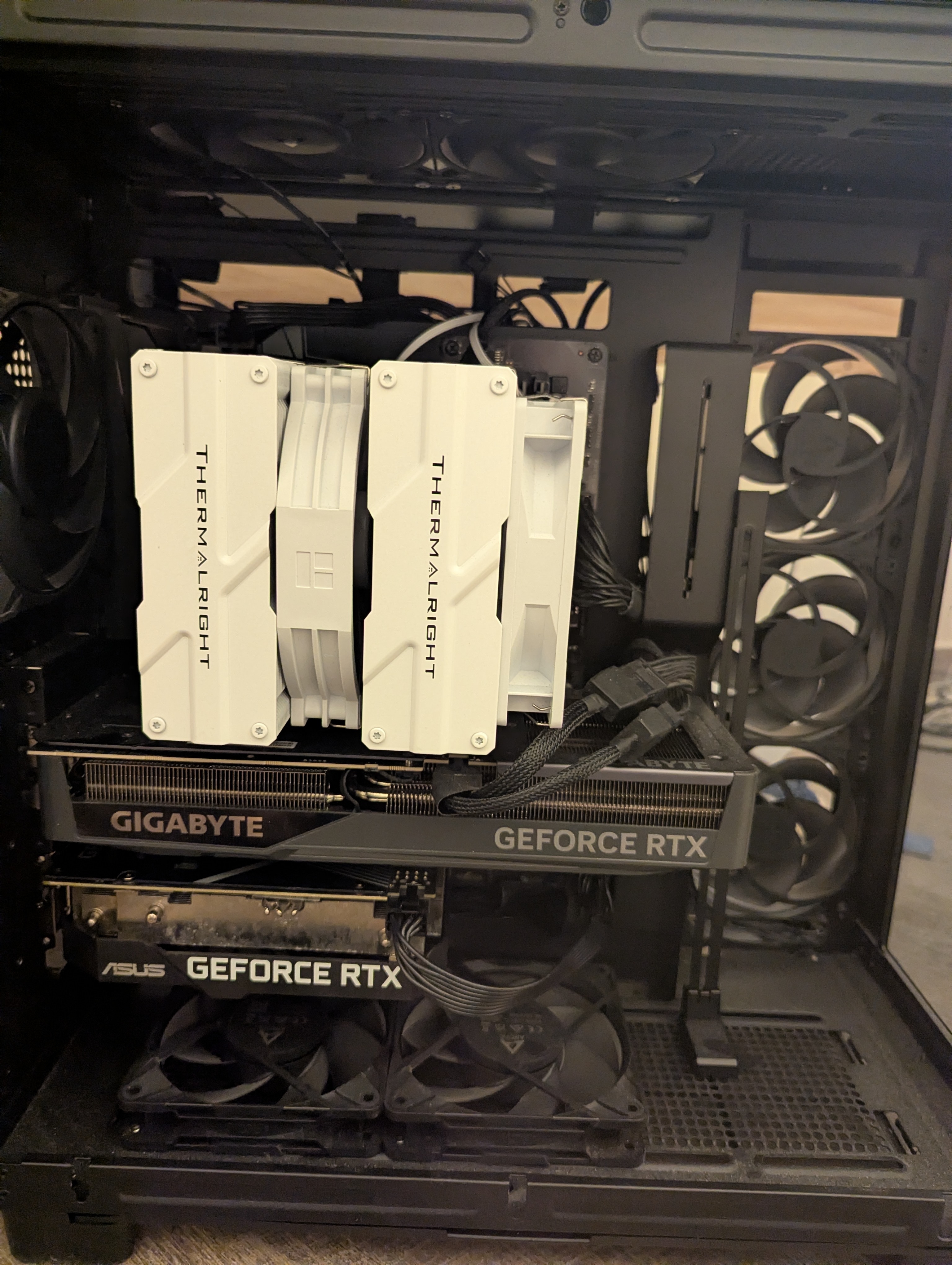

J'aurais du prendre une photo avec ma 4060Ti et la GTX 1650 Super  [:meilleur_habit:4]

Sinon j'ai testé en rajoutant une 3eme carte (10GB de VRAM) mais j'ai pas l'impression que ça a amélioré les perfs globalement. De toute façon, je suis limité par la plateforme AM4 au niveau pcie.
J'utilise beaucoup le qwen 3.6 27B Q6 pour tester des idées pour avoir de bons 1er jets (gros rat inside, quand je peux je claque pas opencode go pour des petits trucs à tester) mais je passe pas les 64k de contexte avec le kv cache en q8 :/
J'ai le 3.6 35B qui reste pas mal (par exemple avec le mcp home assistant) et où je peux coller 128k de contexte et des perfs correctes mais moins bon pour certains trucs (et il boucle vite je trouve par exemple avec opencode).
