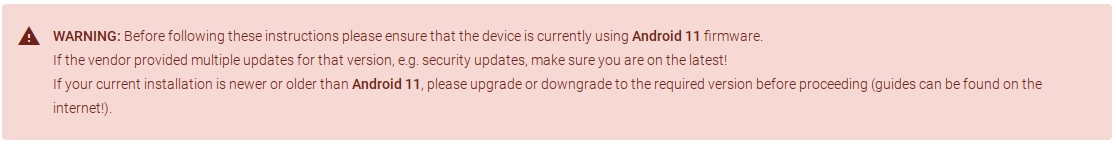

je souhaite passer sur Lineage OS 19. Je suis actuellement sous OOS 10.3.11.
Faut-il que je fasse la mise à jour OOS 11.1.2.2 au préalable ?
Est-ce que le passage vers LOS va supprimer mes données et applications, afin de prévoir une sauvegarde des SMS et photos ?
Merci pour vos réponses.
n°2646852
minux
On Linux ...
Posté le 20-09-2022 à 20:43:40  profilanswer
C'est marqué en rouge dans le wiki d'installation :
https://rehost.diberie.com/Picture/Get/f/89344
Ici, à suivre à la lettre pour ne pas avoir de problème ensuite : https://wiki.lineageos.org/devices/enchilada/install
Donc oui faut y passer.
Et oui, la procédure d'installation va tout supprimer, donc il faut prévoir des sauvegardes.
