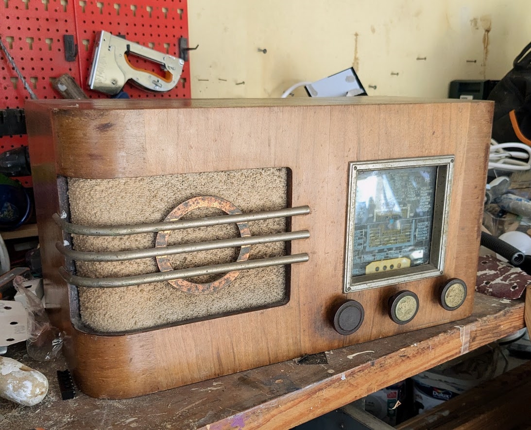

Juste pour info, charcuter une radio ancienne - même si elle ne sert plus / est HS - peut t'attirer les foudres de certains... Si y'a des lampes (pas sûr de l'âge du truc) ne les casse pas, c'est devenu rare ces bestioles (plus ou moins).
Oui elle est completement HS, lampes grillées/cassées, boutons qui tournent plus, l'aiguille qui indique la station est cassée etc. vu l'interieur full métal j'ai pas osé brancher la prise  :D
Rien que la forme est pas ouf entre le bois taché, les dorures oxydées, la feutrine moisie, sans parler d l'eletronique y'a déjà du boulot pour la remettre en état visuellement !
Une lampe semblait intacte je l'ai mise de coté en effet

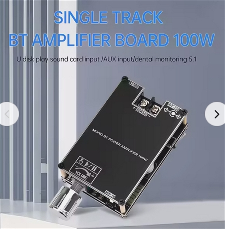

sub6tem Salut,
trouves-toi plutôt une carte ampli bt mono, ex:
https://rehost.diberie.com/Picture/Get/r/436393
Une alim 19v de récup d'environ 5A d'un vieux laptop fera le job pour un tpa3116D2.
Pour le hp, soit large bande classique (ce qui n'est à priori pas le cas de celui que tu link) ou coaxial 2 voies.
https://www.thomann.fr/visaton_bg_20_8_ohm.htm
(par ex, tu devrais pouvoir trouver bien moins cher ailleurs, voir en occase ou récup hp car audio...)
deweychat Oui c'est un peu limite en place en effet, derrière la feutrine en tout cas c'est plutot un espace pour une seule enceinte de 21cm, mais j'imagine que je pourrais y caser une de 15 et une ou deux petites en serrant et modifiant le support..

deweychat Bonjour,
J'ai récupéré pour 15 euros une très belle radio d'époque, un petit style art déco qui m'a tapé dans l'oeil. Ca fait un moment que j'avais en tete de me fabriquer une belle enceinte et j'ai sauté le pas.
https://rehost.diberie.com/Picture/Get/f/436240
Il existe déjà un sujet qui a 5 ans similaire mais personne n'a répondu donc je préfere en relancer un nouveau  :jap:
https://forum.hardware.fr/hfr/elect [...] 1561_1.htm
