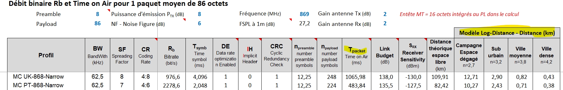

Bersac Ma comparaison théorique, je n'ai pas  vérifié le ToA avec le calculateur Semtec qui était assez semblable pour les autres paramètres. La portée, c'est très estimatif comme toujours, les ondes radios font ce qu'elles veulent ; mais que fait donc la commission européenne :lol:
https://rehost.diberie.com/Picture/Get/f/492255
