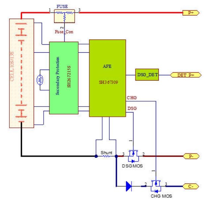

Edit : Dans ce document, Phylion publie le schéma synoptique d'une autre batterie de 48 V :
https://rehost.diberie.com/Picture/Get/f/251794
La charge est contrôlée par un Mosfet via un circuit spécialisé. Dans ce cas, ma compréhension des 3 broches de la prise de charge est la suivante :
  • (+) Direct batterie via une protection
  • (-) alimente l'électronique
  • ID est le (-) de charge qui va au Mosfet et nommé C- sur le schéma.
Si tu es joueur, après avoir vérifié la tension entre ces deux bornes, tu peux tenter de relier le (-) et ID et tester ton chargeur, à tes risques off course :)

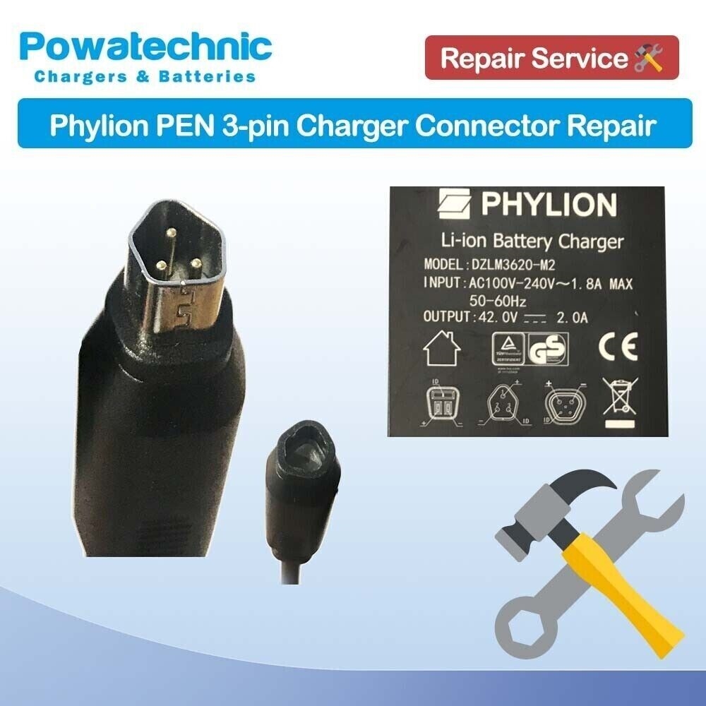

tritonus Salut !
Je suis nouveau et j'arrive avec une question de débutant, mais j'ai pas trouvé mes réponses en cherchant seul.
Je cherche à charger une batterie de 36v (j'ai paumé le chargeur), j'ai un chargeur 42v 2a qui devrait faire l'affaire, mais il n'a que deux pôles + et -, or la batterie a une troisième broche dite "ID pin d'après un schéma trouvé sur un site qui vend un spare médiocre à CENT BALLES !). Car oui, l'entourloupe c'est la forme de ce chargeur, en forme de maison, "house".
Si je branche les plus et le moins de la batterie, que ce soit côté prise de charge ou côté vélo, je n'ai rien au multimètre, et brancher au chargeur ne donne rien non plus. Je suis super preneur de tout éclairage sur ces multiples connections de batteries. J'ai seulement trouvé cette vidéo https://youtu.be/a7kLNmF4qVY?si=c-wj8B2ZQ7WWgRTn dont je ne comprends vraiment pas tout. La borne ID servirait à indiquer au chargeur quelle intensité il doit délivrer. Et je comprends que dans son cas, avec son chargeur dell de 19v, il doit connecter une résistance de 500k ohms à ce cable ID... Ça me semble une piste, mais de l'autre côté je n'ai pas la moindre idée de où raccorder cette résistance. Ce serait pour des chargeurs déjà conçus pour délivrer des intensités variables ?
Dans ce cas quel serait le moyen de charger ces batteries de vélo super galères ? Et pourquoi elle veut pas simplement se charger quand on la connecte à plus intense qu'elle ??! (Ou bien n'aurais-je pas été assez précis avec mes aiguilles pour pénétrer dans les renforcements de cette prise obscure ?)
