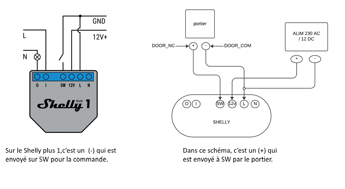

Bersac Ce schéma  fonctionne, à condition que tu trouves le moyen de commander le Shelly par une polarité positive. Celui dont tu as parlé se commande via un négatif, à moins qu'il soit possible de le reparamétrer via l'interface de config (bis repetita). J'en parle dans les commentaires associés à mon schéma, d'où l'utilisation d'un relais.
Il existe peut-être d'autres modèles qui se commandent via un (+).
Tu remarqueras par ailleurs que sur ce dernier schéma, le (-) de l'alim et le (-) du portier sont reliés. Je te l'avais également expliqué dans un de mes messages que tu ne comprenais pas.

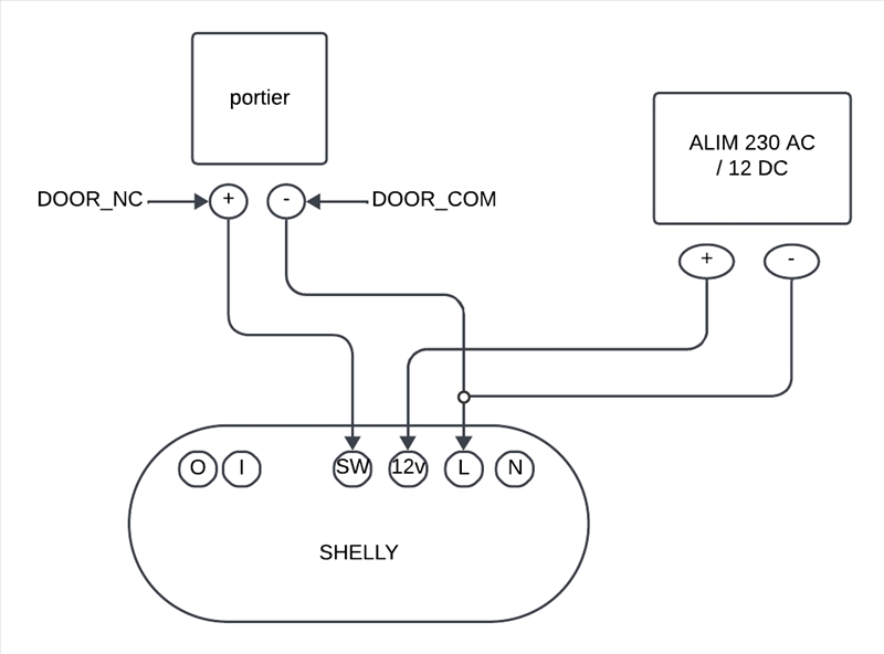

Je ne doute pas d'être confus et de mal m'exprimer alors voici un schéma de ce qui me trotte dans la tête :
https://rehost.diberie.com/Picture/Get/r/227071
https://lucid.app/lucidspark/846802 [...] 0ef1af6246
ce que je veux dire c'est est-ce que le switch peut être indépendant de l'alimentation. Je trouve cela tellement évident mais en même temps je maitrise tellement peu le sujet que je me permets de poser la question. Car sur un relais classique, il n'y a que 2 circuits si je ne me trompe pas : commande et puissance.
Bersac Je ne suis pas sûr de bien comprendre la question.
Le Shelly est bien plus qu'un simple relais. Il est dotée d'une électronique capable de commander un relais interne, d'envoyer des états, ... à partir d'une connexion Wifi. Une commande filaire est également gérée via SW. Pour cela, il est notamment équipé d'un microcontrôleur. En gros, c'est un ESP si tu connais, avec un relais et un adaptateur d'alimentation secteur.
Le circuit puissance se résume au contact sec sur les bornes O et I. Il n'y a aucune liaison électrique entre celles-ci et le circuit du Shelly.

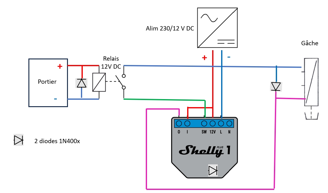

Bersac Dit rapidement, lorsqu'on coupe l'alimentation d'un circuit inductif, la bobine qui a emmagasiné de l'énergie génère un pic de tension élevée de polarité inverse qui peut endommager certains composants.
La diode de roue libre qui est montée à l'envers, donc non passante en régime établi, va court-circuiter l'inductance et la vider. Cherche sur le net pour de plus amples explications.
Quant au boitier du lien d'amz, il peut délivrer 3 A ; c'est trop juste. Par ailleurs, vu de ma fenêtre, ça ne respire pas la qualité.
Prends donc la Meanwell LRS-75-12, 20 € fdpi. Le fournisseur est fiable, j'ai déjà commandé.
Si tu ne veux pas flinguer le Shelly, ne pas oublier d'ajuster la tension de sortie qui est réglable de 10.2 à 13.8V.

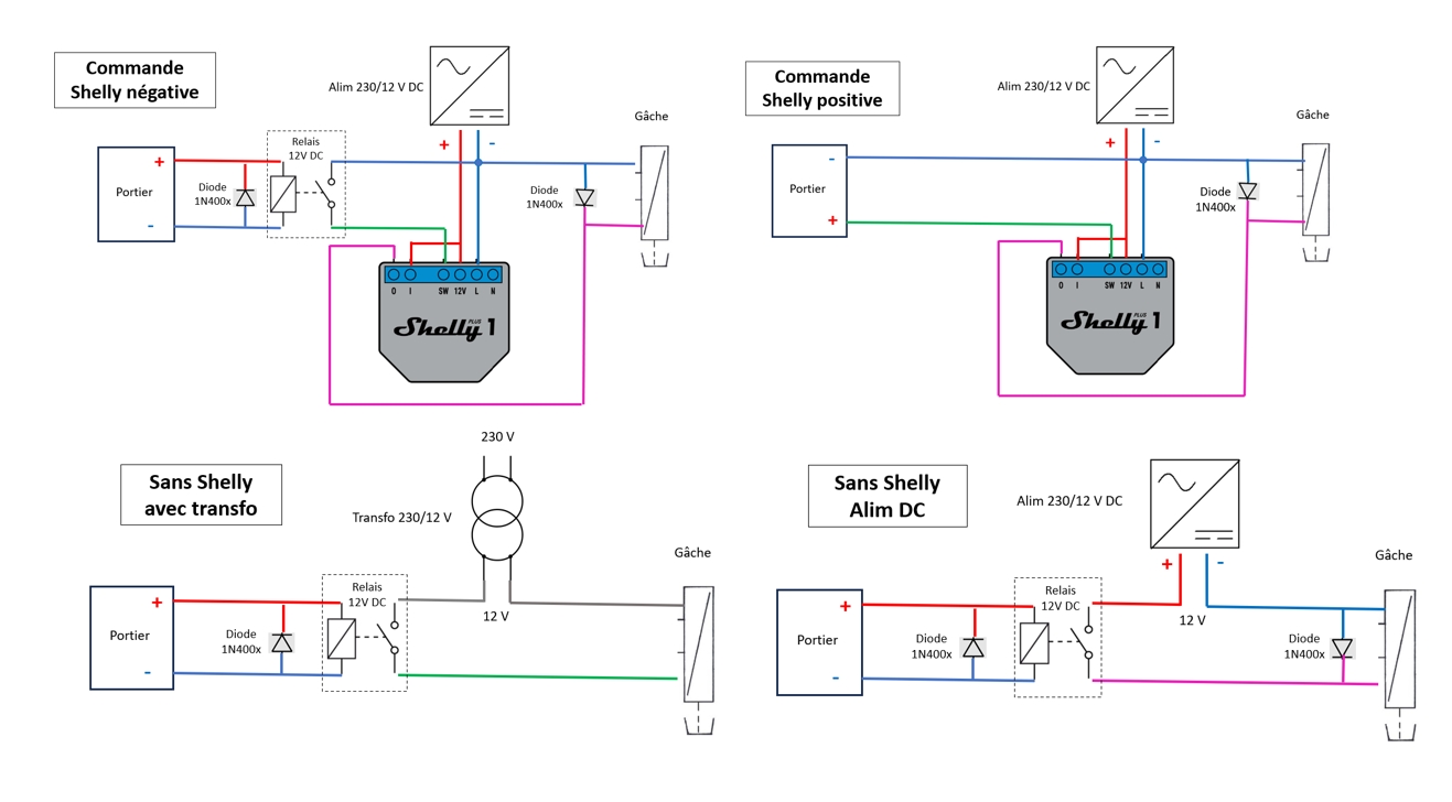

Batman-Fr C'est très clair, merci de ton temps et de ta patience [:dolores:3]
Aurais tu quelques minutes pour revenir sur la nécessité des diodes stp ? Quand tu parles d'ouverture du circuit, moi je comprends lorsque la serrure n'a plus besoin de courant électrique, c'est bien cela ? Et par quel phénomène ce pic de tension que l'on cherche à juguler se produit-il stp ?
Concernant le petit boîtier de mon lien Amazon, qu'en penses tu ? Semble-t-il qualitatif ?
Il existe aussi une version 5A avec un PCB différent :
https://www.amazon.fr/LIBO-daliment [...] 123&sr=8-2
Avec ce boîtier, plus besoin de Shelly donc. Mais incorpore t il les diodes de protection que tu me conseilles ?
Bersac En DC, 1N4001 pour 50 V, ... 1N4007 pour 1000 V. En 12 V, toutes conviennent. Les plus courantes sont les 1N4007. La différence de prix est négligeable. Prends donc des 4007.
Pour être clair sur le schéma, une seule suffi en parallèle de chaque bobine. Quand tu auras la diode en main, le coté du trait de repère se raccorde sur le + pour cette utilisation.

Concernant les diodes, tu indiques une fourchette de références. Je choisis comment ou selon quels critères ?
As tu un relais 12v à me conseiller ?

https://rehost.diberie.com/Picture/Get/f/226837
En alim, je te conseille la Meanwell LRS-75-12 qui peut délivrer 5 A ou la LRS-100-12 pour 8 A (j'en utilise une sur un système d'alarme domotique). Il faudra sortir ton multimètre et la régler à 12,0 V.
Je te conseille également deux diodes de roue libre de type 1N4001 .... 1N4007 en parallèle de chaque bobine pour éviter toute surtension à l'ouverture du circuit. Ne te plante pas sur le sens de raccordement, le trait sur le (+).
Ainsi, le portier et le reste de l'installation seront parfaitement isolés galvaniquement. Par contre, si tu trouves le moyen de commander le shelly par polarité positive dans la config, il faudra modifier le schéma.

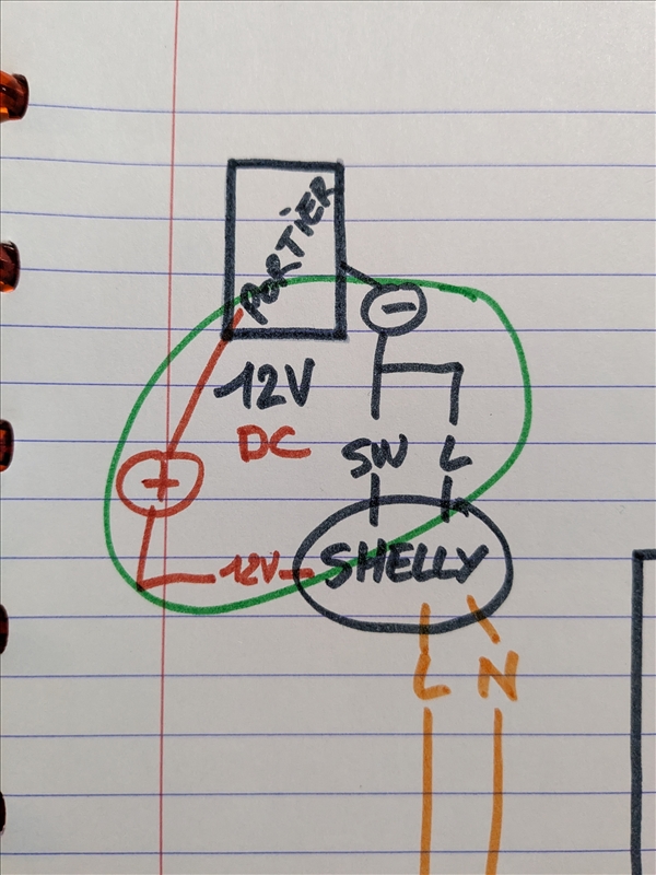

Voici comment j'imagine le circuit :
https://rehost.diberie.com/Picture/Get/r/226797
Bersac J'avais compris que la présence du 12 V sur le portier devait déclencher la gâche.
J'ai répondu à ta question initiale en t'indiquant un lien d'une alim qui pourrait convenir. Il y en a d'autres bien entendu.
Batman-Fr Je ne comprends pas, ce n'est pas les 12v DC du portier qui vont alimenter le Shelly ??
Bersac Ca y est, ça m'est monté au cerveau :lol:
Il te faut donc une  alim 230/12 V DC pour alimenter le shelly.
J'utilise notamment celles-ci pour mes bricolages. Elles sont très compactes mais nécessitent de souder. Plusieurs niveaux de tension et de puissance existent.
Il te faudra relier le négatif de l'alim choisie avec le négatif du portier, à vérifier s'il est permanent.

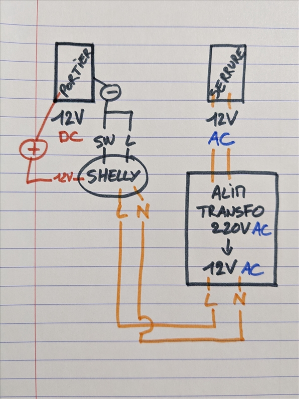

Pour expliquer la situation complète : j'aurai un portier vidéo (dahua) avec une sortie 12v DC 100mA. J'ai une serrure électrique de portail en 12v AC 3A.
J'imaginais un transfo 220vAC > 12vAC pour alimenter la serrure.
J'imaginais déclencher ce transfo grâce au Shelly qui serait lui même déclenché par le portier.
Montage stupide ?
Bersac Salut Batman-Fr,
Si je comprends bien, tu veux utiliser un shelly pour commander l'alimentation d'un transformateur 230/12 V ?
Dans ce cas, tu peux l'alimenter directement sur le secteur. Il est équipé d'un contact sec entre les bormes 0 et I, ce qui te permet de commander le primaire ou le secondaire du transfo en faisant le raccordement qui va bien et en respectant l'intensité nominale si tu le commandes par le 12 V.
