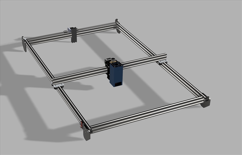

the_fennec a écrit :
Salut,
Avec un Y de 600mm avec un seul moteur tu risques pas d'être de travers et trop tirer sur le moteur?
Oublie pas le air assist et éventuellement une évacuation de l'air.
Pour la mienne je pense imprimer une pièce pour aspirer l'air.
tu crois que c'est problématique? le dual shaft "équilibré" devrait faire son office, non? La largeur importe peu c'est plus le poids qui comte pour le couple du NEMA, non?  :??:
oui biensur un air assist pour cette puissance  :jap: . Je le rajoute  :jap:

the_fennec Salut,

calagan57 Hello à tous!
Après la CNC, imprimante 3D j'ai comme projet de fabriquer une découpeuse laser à diode avec une optique 20/30W réelle pour de la découpe de matière de 10mm  :love:
Pourquoi pas une machine du commerce:
- le plaisir de faire  :o
- dimension personnalisée
- sur de grande dimension c'est énormément moins cher de la faire soi-même (alors que finalement que les profilés et courroie qui changent  :pt1cable: )
Pourquoi laser diode :
- moins cher
- mise en place plus facile
- encombrement bien moindre
- pas de refroidissement liquide
- moins de réglage (pas de jeu de miroir)
mais à quelques inconvénients :
- découpe épaisseur moindre (8mm pour du MDF)
- pas de découpe de matière transparente (adieu le PMMA transparent qu'on trouve facilement   :sweat:
Je ne vais pas réinventer un système mais plutôt piocher les bonnes idées à droite  gauche  :D
Quelques caractéristiques:
- paramétrable dans fusion  :love: : on rentre les valeurs de coupes désirées et elle se met à la dimension  :love: (donc BOM hyper facile pour les coupes des profilés)
https://rehost.diberie.com/Picture/Get/r/154091
- les plus de pièces facilement trouvables sur ali etc...
- base de profilés alu V-slot 2040 (systéal en France je pense)
- unique moteur axe Y pour éviter les problèmes de synchro
- chariot Z/leveling vendu par aliexpress (à 30€ le kit complet avec le NEMA17 je m'embête pas  :pt1cable: )
https://fr.aliexpress.com/item/1005 [...] pt=glo2fra
- contrôle par MKS DLC32 + TMC 2209 avec lightburn
- Laser 20W de chez laser tree (attention il faudra alimenter directement le laser via P-DA-01 car le laser consomme trop pour la MKS  :pt1cable:
https://rehost.diberie.com/Picture/Get/r/154092
Quelques visuels 3D:
https://rehost.diberie.com/Picture/Get/r/154093https://rehost.diberie.com/Picture/Get/r/154094https://rehost.diberie.com/Picture/Get/r/154095
Reste à faire :
- support endstop X et Y
- support Electronique
- passe câble (cable chain imprimé surement  :D )
- BOM
Rappel des objets à ne pas découper au laser :
https://www.lesimprimantes3d.fr/wp- [...] gereux.pdf
Voilà si vous avez des conseils, liens, bons plans achat je suis preneur!  :jap:
Si vous voulez participer au design, je peux partager l'accès au fichier fusion360  :jap:
