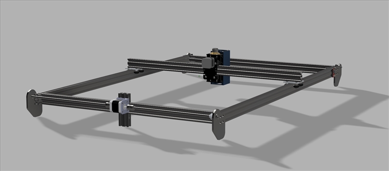

calagan57 Hello à tous!
Après la CNC, imprimante 3D j'ai comme projet de fabriquer une découpeuse laser à diode avec une optique 20/30W réelle pour de la découpe de matière de 10mm  :love:
Pourquoi pas une machine du commerce:
- le plaisir de faire  :o
- dimension personnalisée
- sur de grande dimension c'est énormément moins cher de la faire soi-même (alors que finalement que les profilés et courroie qui changent  :pt1cable: )
Pourquoi laser diode :
- moins cher
- mise en place plus facile
- encombrement bien moindre
- pas de refroidissement liquide
- moins de réglage (pas de jeu de miroir)
mais à quelques inconvénients :
- découpe épaisseur moindre (8mm pour du MDF)
- pas de découpe de matière transparente (adieu le PMMA transparent qu'on trouve facilement   :sweat:
Je ne vais pas réinventer un système mais plutôt piocher les bonnes idées à droite  gauche  :D
Quelques caractéristiques:

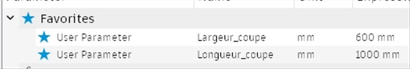

- paramétrable dans fusion  :love: : on rentre les valeurs de coupes désirées et elle se met à la dimension  :love: (donc BOM hyper facile pour les coupes des profilés)
https://rehost.diberie.com/Picture/Get/r/154091
- les plus de pièces facilement trouvables sur ali etc...
- base de profilés alu V-slot 2040 (systéal en France je pense)
- unique moteur axe Y pour éviter les problèmes de synchro
- chariot Z/leveling vendu par aliexpress (à 30€ le kit complet avec le NEMA17 je m'embête pas  :pt1cable: )
https://fr.aliexpress.com/item/1005 [...] pt=glo2fra

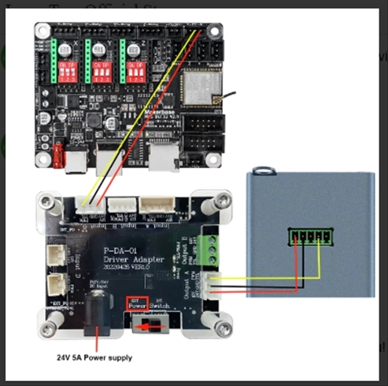

- contrôle par MKS DLC32 + TMC 2209 avec lightburn
- Laser 20W de chez laser tree (attention il faudra alimenter directement le laser via P-DA-01 car le laser consomme trop pour la MKS  :pt1cable:
https://rehost.diberie.com/Picture/Get/r/154092

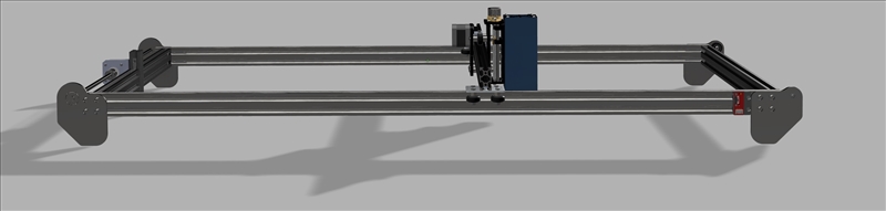

Quelques visuels 3D:
https://rehost.diberie.com/Picture/Get/r/154093https://rehost.diberie.com/Picture/Get/r/154094https://rehost.diberie.com/Picture/Get/r/154095
