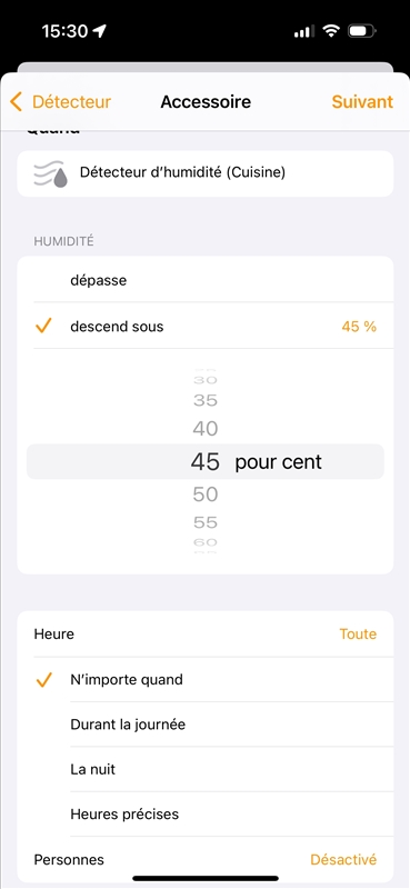

webmail-75000 j'ai un detecteur d'humidité indépendant et mon hub est une apple TV 4K
mais je ne peux pas ajouter un déclencheur "taux d'humidité >70%" et un limiteur "si samedi ou dimanche entre 9h et 22h"
skylight Si tu as un Homepod (ou Homepod Mini), ou autre matériel Homekit avec un détecteur d’humidité, tu peux programmer une routine dans ce sens :
https://rehost.diberie.com/Picture/Get/r/440791
