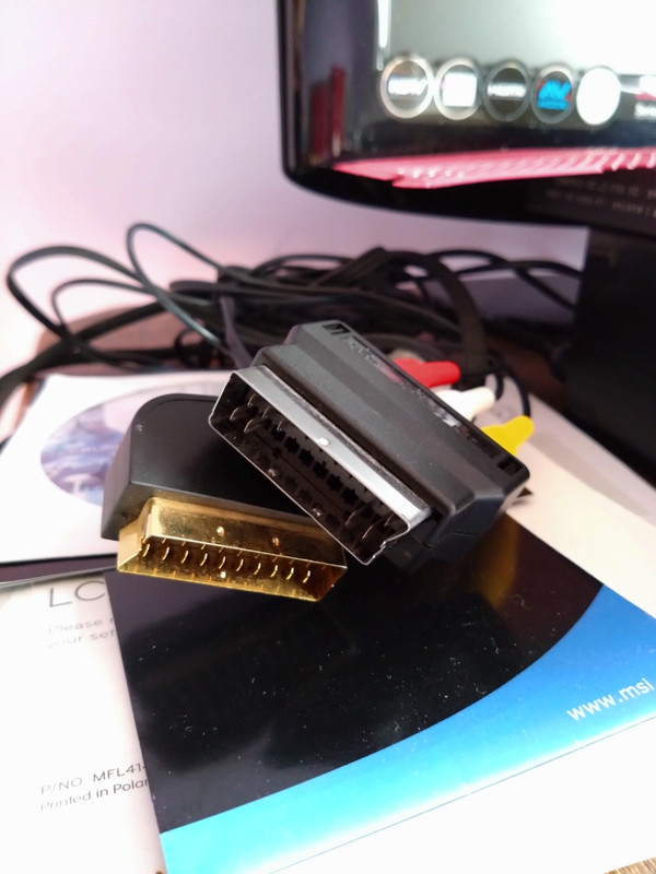

je viens de vérifier 2 câbles "PERITEL" et je n'avais même pas remarqué effectivement qu'il y avait des différences.
Sur la photo ici on voit un câble (celui de gauche, connectiques dorés) que j'avais acheté séparément pour la ps3 (compatible également ps2) car je n'avais pas encore de câble hdmi pour avoir un meilleur "confort" visuel. Et celui de droite est celui de la gamecube.
https://i.postimg.cc/YqkVyDZN/DSC-1120.jpg
Donc si j'ai ben compris, celui qui a tous les connecteurs est la même chose que les 5 câbles séparés c'est bien ça (prise péritel RGB= 5 câbles séparés YPbPr? (donc pas besoin d'acheter un nouveau câble, en tout cas pour la ps2?)
Ben ça depend, parfois il y'a tout les connecteurs sur la fiche..., mais y'a aucun fil de soudés dessus à l'intérieur du connecteur..., pour le savoir il faut démonter le connecteur, et regarder si y'a bien les fils sur les broches concernés... (7,11,15)
https://i.redd.it/wii-scart-cable-help-i-bought-this-cable-to-connect-to-my-v0-wovtrezscd791.jpg?width=4000&format=pjpg&auto=webp&s=76efa05098e81833ebaa2f74705dd713b76a6f51
PS : les trois fils bleu, vert, et orange sur cette photo..., sont les fils pour le signal RGB (et le fil noir pour la masse commune).
Si il n'y a aucun fils soudés sur ces broches, c'est que le cable est "composite / RCA jaune" uniquement et non RGB...

Je ne pense pas que je vais démonter la péritel.
Par contre sur la TV il y a 2 prises "peritel": une indiquée RGB(AV1) et l'autre non (AV2).
J'ai testé la ps2 sur les 2 prises je ne vois pas différence.
Ce sont les mêmes connecteurs pour vous ?
n°2382840
Marcel Pit​ou
Posté le 14-03-2026 à 22:03:52  profilanswer
floriandu59 a écrit :
Bonjour,
Non, celui indiqué RGB (AV1) est câblé en RGB, l'autre (AV2) est câblé uniquement en composite (à l'époque, la deuxième prise péritel du téléviseur servait pour brancher un camescope, ou un décodeur canal+, donc uniquement en composite)...
Donc en théorie, tu devrait avoir une meilleur image avec la prise (AV1), si ton câble est bien RGB (si l'image est identique avec la AV2, c'est que ton câble est surement composite seulement).
PS : si tu veux un câble RGB pour la PS2, celui-ci est bon : https://www.amazon.fr/Mcbazel-cordo [...] &hvexpln=0
