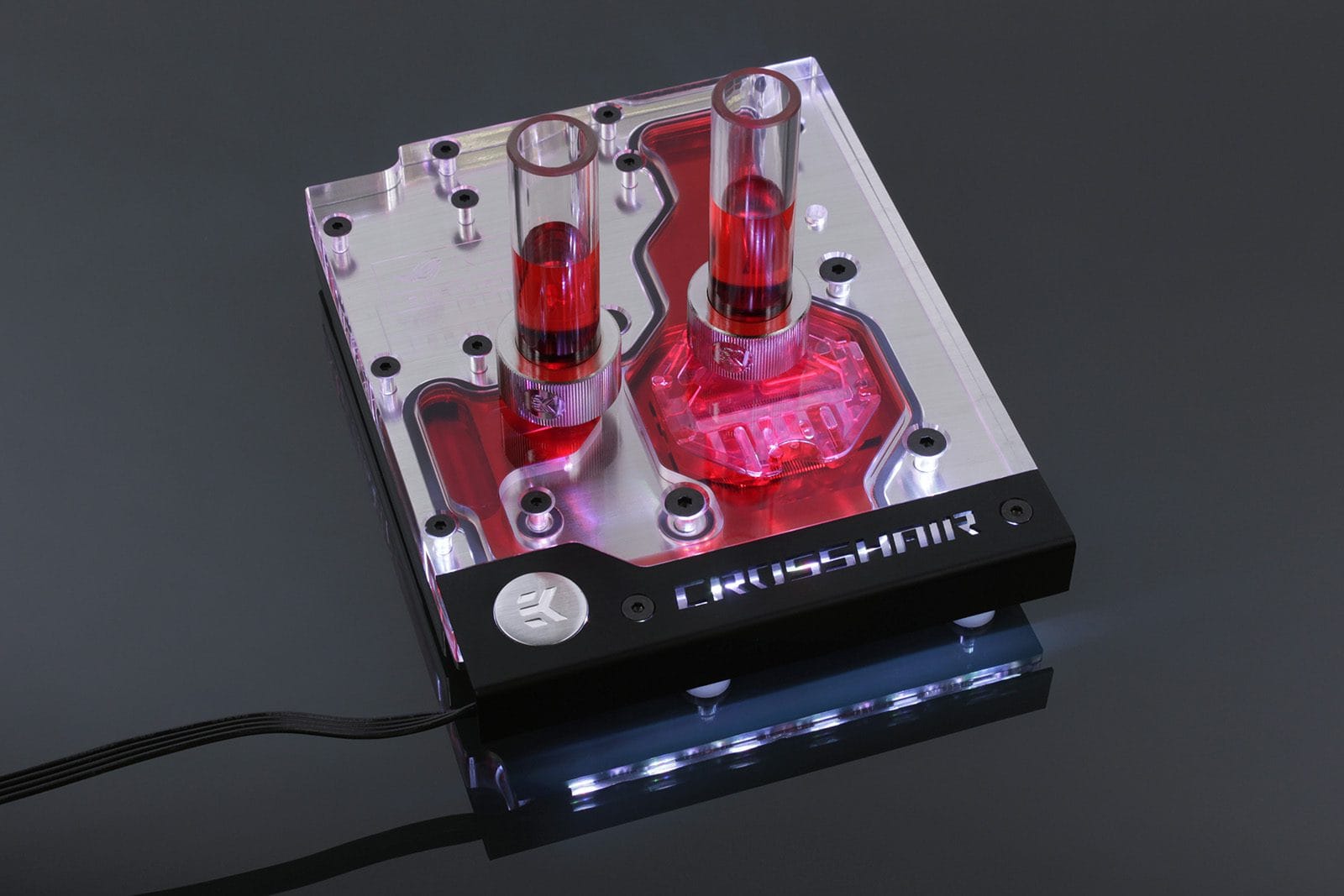

 EK Water Blocks
une Plaque de Montage AMD & Plaque Arrière AM4 pour Waterblock CPU Supremacy EVO pour mon block evo sinon WaterBlock CPU & Mosfets EK-FB ASUS C6H RGB Monoblock - Nickel / Plexi
Que je trouve magnifique mais pas donné ^^
http://www.macfay-hardware.fr/wp-content/uploads/2017/04/EK-EB_ASUS_C6H_NP_Art2.jpg
