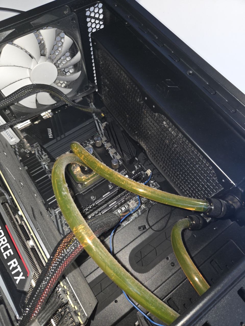

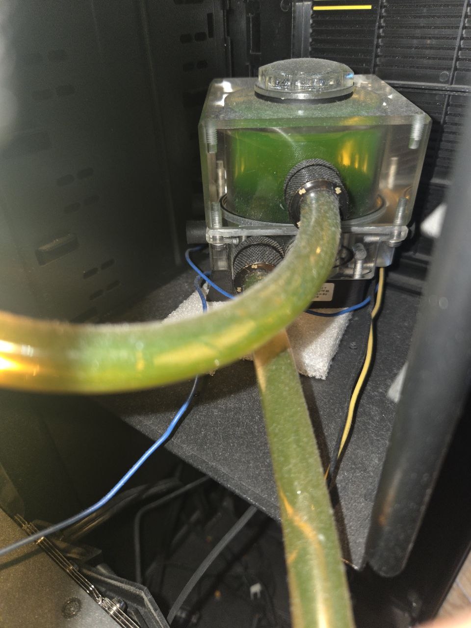

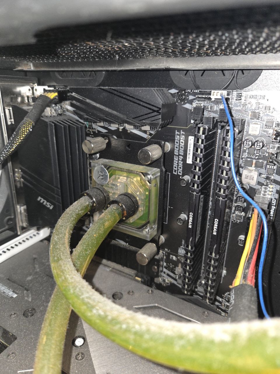

J'ai du vieux matos que je recycle depuis un certain temps actuellement sur ma config AM4:
Pompe Laing DDC
Reservoir Top Alphacool
WB EK supremacy (je crois ?)
Radiateur 240 K-CoolStream RAD XTX
Tuyau souple rempli au 30% LDR voiture 70% eau déminéralisée
Je m'apprête à changer vers une config AM5 7800X3D ou 9800X3D
Première question : faut tout changer ?  :o
Attention aux yeux :
https://rehost.diberie.com/Picture/Get/t/494264
https://rehost.diberie.com/Picture/Get/t/494265
https://rehost.diberie.com/Picture/Get/t/494266
Plus sérieusement : la pompe c'est dépassé non ? Le reservoir j'ai toujours trouvé le remplissage horrible donc je pense dans tous les cas changer. Le WB j'ai une backplate custom AM4 du coup je dois racheter un kit de fix car non compatible avec AM5 ? Le Rad aucune idée ? Et le liquide y a t il une vraie diff entre le liquide wc et les trucs DIY ?

pour la pompe , si elle fonctionne oui pourquoi pas.
En ce qui concerne le WB, j'ai le même que toi qui traine chez moi, j'hésite un peu.
Les cpu sont plus grand, et les puce sous l'ihs sont placé differament .
Je suis presque sur que ca fonctionnerai, mais pas de manière optimal.
J'ai acheter un Alphacool Waterblock CPU Eisblock XPX ( pas trop cher ) .
Je compte refaire la boucle lundi qui arrive, sur un 7800x3d .

La DDC c'est toujours bon.
Le rad 240 ca ira pour le CPU que tu vises.
Le LDR auto c'est toujours OK aussi.
Mais autant changer le block CPU plutôt que juste racheter une fix.
n°2601743
luttymiix
Posté le 11-03-2026 à 20:46:59  profilanswer
Changes les toyos, nouveau liquide et nouveau WB CPU et ça va rouler ;)
