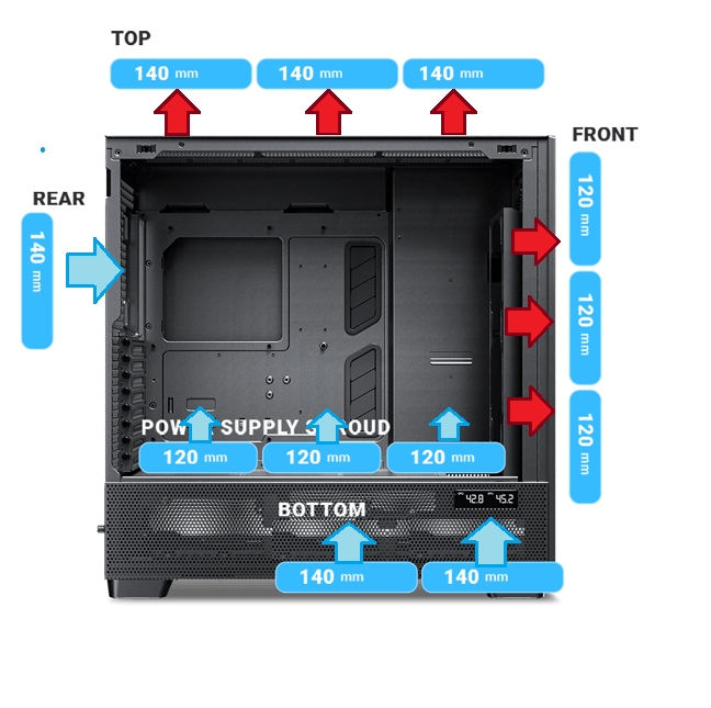

Si un des rad se prend l'air chaud de l'autre l'efficacité est nettement réduite.
Partant de là et qu' il semble possible de mettre du 360 en bas sur le passage PSU
Je serais parti sur 420 en haut, 360 en bas les 2 en admission ou extraction et les ventillo façade et arrière à l'inverse de ceux des radiateurs
note que 2x120 ou 2x140 peuvent être ajoutés en bas du boitier dans le passage PSU pour aider le 360
Pas de filtres sur les extractions ça peut aider
Les possibilités de ce boitier sont folles  [:lone morgen]
https://www.antec.com/product/case/images/flux-pro-pdt11.png
Après 3 intégrations dans des Prformance F1, je partirai certainement sur ce Flux Pro pour les prochains, merci pour cette decouverte!

https://rehost.diberie.com/Picture/Get/f/384678
Deux boucles c'est forcément compliqué  :D
Du coup ça (perso je préfère évacuer les watts) ou l'inverse
Le 360 pour les 575 Watts de la 5090 a l'air de bien gérer :D

rexet
Posté le 05-04-2025 à 19:04:59  profilanswer
Je suis en effet parti dans l'idée de faire comme sur ton schéma en effet :) ! Faut juste que je m'assure que l'air dans le boitier soit suffisamment frais.
Je devrais tout recevoir d'ici lundi donc on va vite le savoir :) !
En tout cas merci de participer à mes aventures :D
