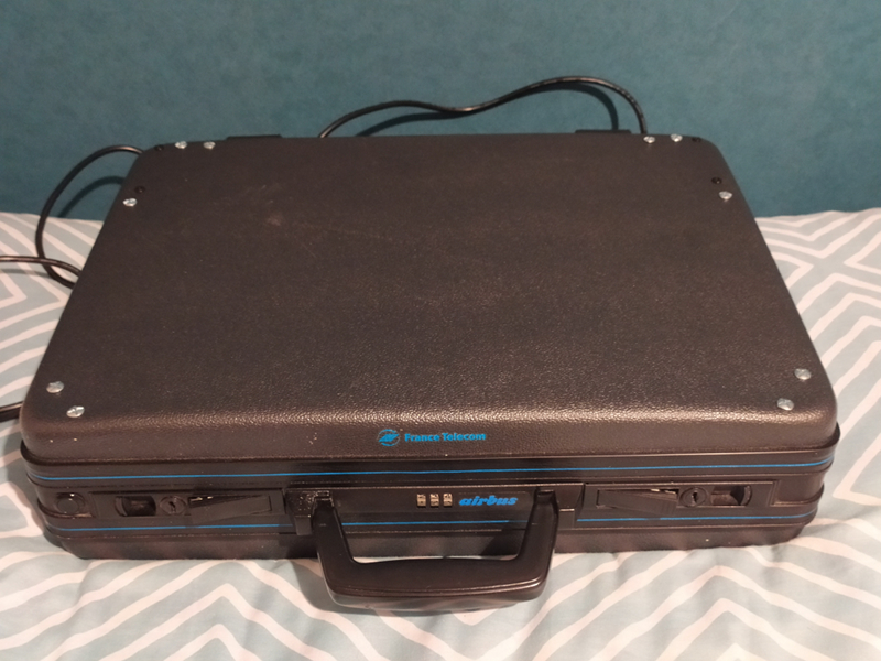

Et oui, je retente une version 2.0 de mon pc valise avec un nouveau cahier des charges! Votre mission, si vous l'acceptez, bricoler un nouveau pc mallette plus petit, plus léger et donc plus transportable que la première version! Le tout en conservant au maximum le look d'origine de la mallette choisie afin d'obtenir un résultat du style valise d'agent secret digne des films d'espionnage des années 60. :D Personne ne doit soupçonner que la valise cache un pc (pas de ventilateur apparent par exemple)!
Et comme à mon habitude, il y aura pas mal de matériaux de récupération! J'ai déjà la ddr4, un ssd et un proco ryzen 1600x que je n'utilise plus et qui iront donc dans ce mod. J'ai aussi une dalle de portable 17 pouces que je compte bien réutiliser aussi!
Je pars donc là-dessus:
https://www.pixenli.com/image/6ixGMxBb

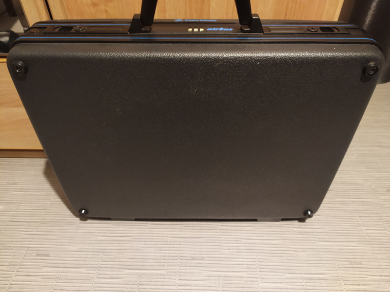

Très jolie mallette/attache case de marque Airbus ayant visiblement appartenu à France Telecom. La couverture parfaite! :sol:

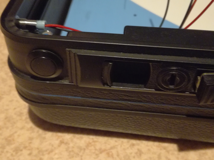

Les plus observateurs auront remarqué que j'ai déjà intégré le bouton d'allumage.
https://www.pixenli.com/image/4xrxJ7kb
Il s'intègre plutôt bien et c'est très discret donc c'est parfait! Idem pour les 2 leds d'activité (dommage qu'elles ne soient pas noires cependant).

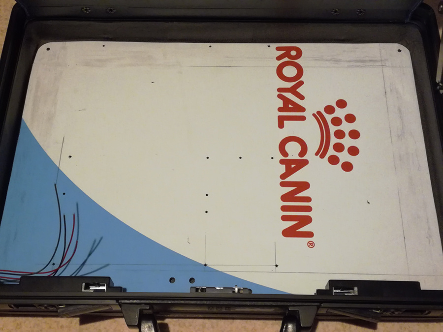

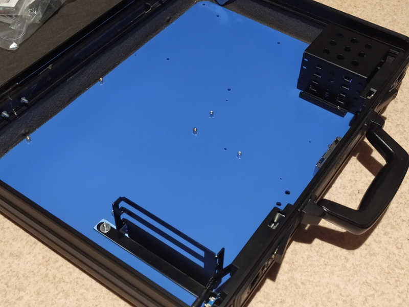

Pour l'intérieur, la valise étant plutôt souple je ne pouvais pas fixer la carte mère directement dessus, j'ai donc bricoler un support bien rigide:
https://www.pixenli.com/image/ZqlXKag7
C'est un mod sponsorisé! :lol: C'est surtout une plaque de dibond de récup mais c'est parfait: assez léger et bien costaud! Les trous des entretoises sont fait, reste à tarauder tout ça! La carte sera surement au format matx mais au cas où, je prévois les fixations pour une carte atx si un jour j'ai envie d'upgrade la mallette.

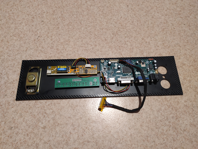

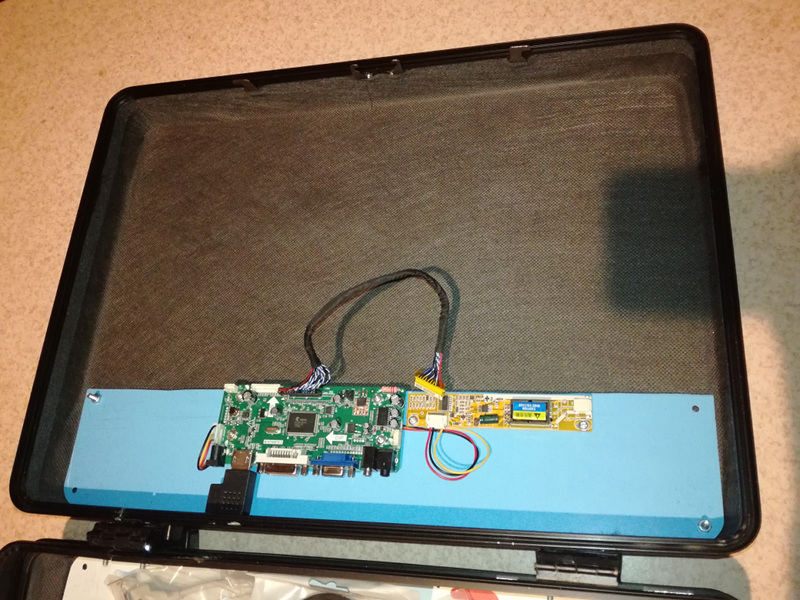

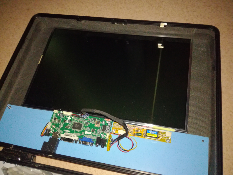

Sinon, montage du kit contrôleur de l'écran:
https://www.pixenli.com/image/2lS-_Gx9
Et juste en posant la dalle au-dessus, ça donne un aperçu de la disposition final de l'écran:
https://www.pixenli.com/image/pp4OcCxV
J'en ai profité pour tester tout ça et la dalle fonctionne parfaitement! Heureux de lui faire retrouver une seconde vie dans ce projet! :sol:

Sinon j'ai également retravaillé le support du contrôleur d'écran car ma 1ère idée n'allait pas! Le côté qui sera visible en-dessous de l'écran:
https://www.pixenli.com/image/JHHp8hjf
Oui je n'ai plus de peinture noire mais j'ai plein de chutes de film carbone! :sol: L'autre côté:
https://www.pixenli.com/image/-qsBXmCU
Les boutons de l'écran (menu, exit, etc...) sont trop courts! Je vais les dessouder et les remplacer par des modèles plus longs afin qu'ils soient accessibles. Et il me manque un haut parleur car j'en ai reçu un avec la membrane percée... J'en attends donc un neuf! :sweat:

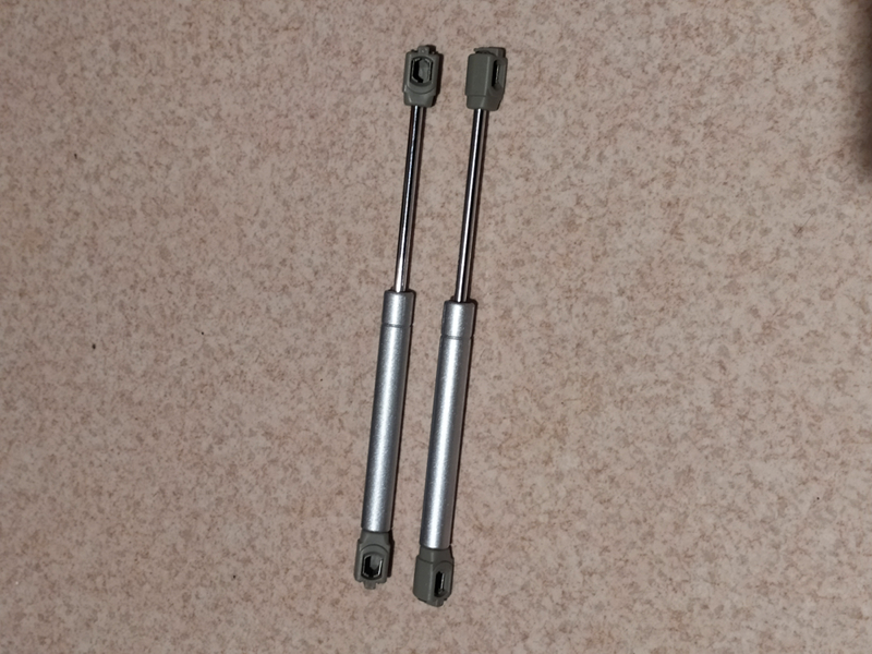

J'ai aussi mis la main sur des petits verins à gaz:
https://www.pixenli.com/image/KH7SShVk
Je vais tenter de les intégrer dans la valise. Ce serait génial: tu appuis sur les deux boutons d'ouverture et là, le couvercle s'ouvre progressivement, tout seul, comme un coffre de voiture! :D Je verrais bien si c'est jouable!

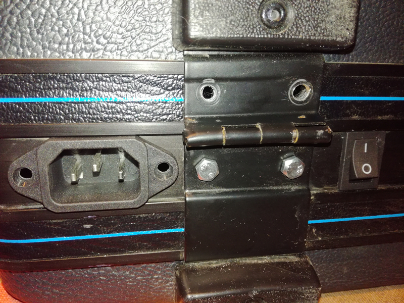

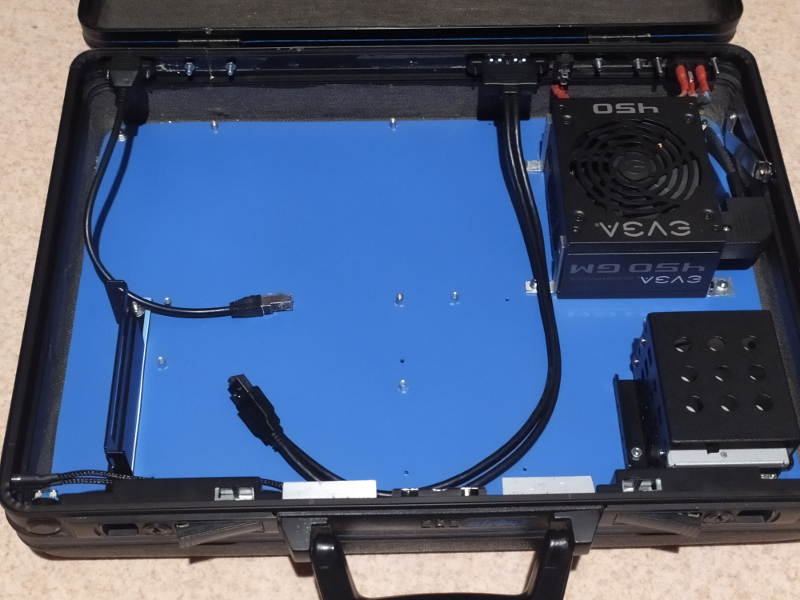

Hop, on continue avec la mise en place de l'alimentation. Une petite EVGA de 450w au format SFX histoire de gagner un peu de place et surtout du poids. Ça devrait suffire pour la config qui prendra place dans la valise.
https://www.pixenli.com/image/pyXzycn_

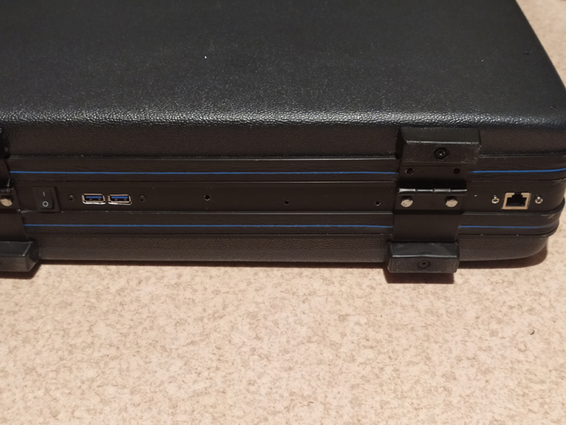

La prise secteur est raccordée avec des cosses à sertir. Je voulais tout souder mais les cosses c'est plus pratique en cas de démontage. J'ai installé les prises usb et ethernet dans le "bas" de la mallette pour un maximum de discrétion! :whistle:
https://www.pixenli.com/image/ZU3H1Mfe%20
Oui j'ai légèrement dérapé en perçant l'un des trous pour les ports USB! :lol:
Et enfin mise en place de 4 petits pieds en caoutchouc histoire d'amortir les vibrations et de ne rien rayer quand on utilise la valise à plat:
https://www.pixenli.com/image/UOusby-x

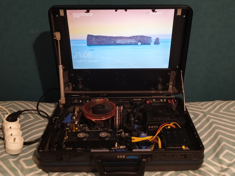

Et après plusieurs journées de travail, le grand moment arrive! On commence par brancher la mallette:
https://www.pixenli.com/image/nYQY-1qI
Et une installation de windows plus tard, ça fonctionne!! :bounce:  :bounce:
https://www.pixenli.com/image/7mOmW3Dn
Oui c'est un bazar de câbles! :whistle:
Bon, il me reste pas mal de boulot pour peaufiner tout ça! Déjà, je dois remplacer toutes les vis par des vis noires mais je n'ai plus de stock pour le moment... Ensuite, je dois fabriquer une plaque qui viendra masquer/protéger les composants tout en laissant l'air circuler.
Mais je suis déjà content d'en être arrivé à ce stade! Et sur la balance, l'engin pèse 6 kilos. On est loin d'un portable mais ça se transporte quand même assez facilement! Et c'est un boitier plutôt atypique! :D

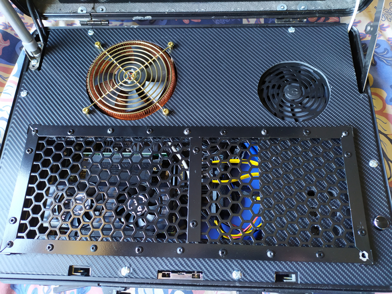

Un peu de bricolage pendant le confinement histoire de peaufiner un peu le PC mallette.

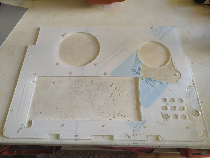

J'avais fait une plaque en contreplaqué pour protéger les composants mais comme j'ai eu l'occasion de récupérer du plexi, j'en ai profité:
https://www.pixenli.com/image/rYuz719A
Et je me suis aussi fabriqué une grille de ventilation avec des cornières et des chutes de métal mesh. Ça devrait me permettre d'installer une carte graphique plus imposante qu'une RX 550.
https://www.pixenli.com/image/CLSsURIl
Les plus observateurs remarqueront qu'ils manquent une vis. Petite erreur de calcul que je dois corriger très rapidement! :D Je pense monter une RX 570, ça devrait être largement suffisant.
Mais sinon je suis plutôt satisfait, ça tourne pas mal et ça se transporte plutôt bien. :jap:

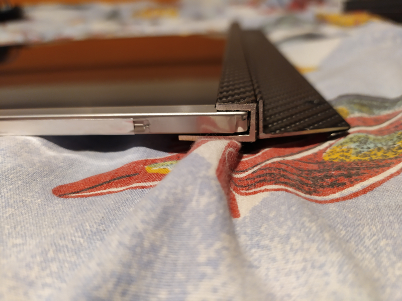

Récemment, je me suis attaqué à l'écran. J'ai trouvé en occasion une dalle de portable en 17.3 pouces avec une résolution de 1920x1080. Elle va remplacer l'ancienne dalle en 1440x900, je pense que ce sera mieux pour les jeux. :D
Je refais donc mes cornières alu qui s'adaptent pile poil à l'écran:
https://www.pixenli.com/image/nHQ0303O

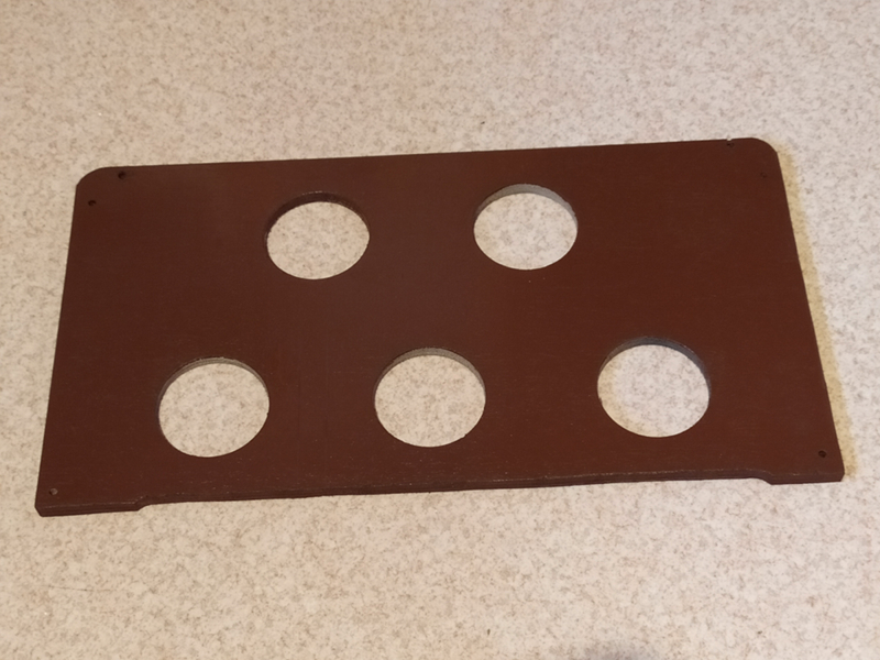

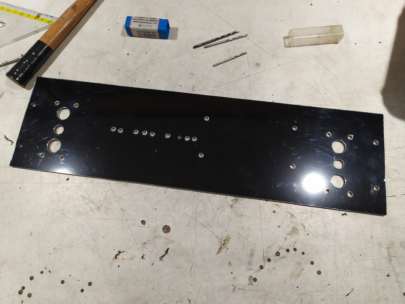

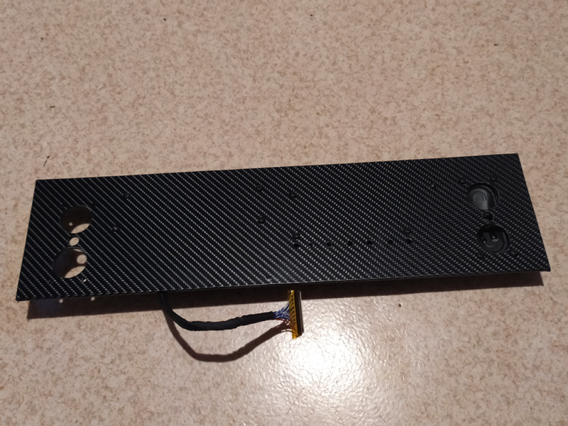

Usinage d'une nouvelle plaque pour le contrôleur de l'écran:
https://www.pixenli.com/image/BJ8SYVWe
On branche le tout et c'est parti:
https://www.pixenli.com/image/P-Fs92zc
La photo ne rend pas bien mais franchement le nouvel écran est plus agréable. :sol: Une bonne upgrade pour la mallette!
