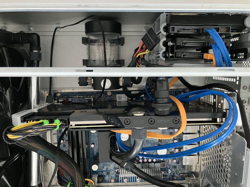

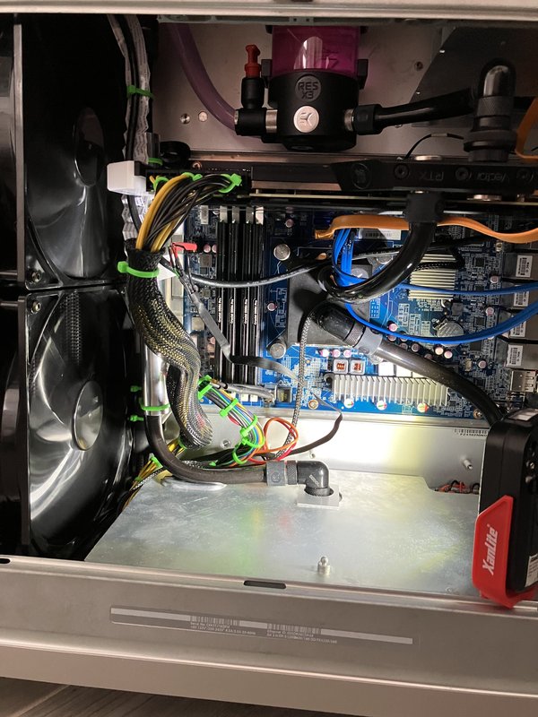

Petit up de ce vieux topic plutot que d'ouvrir un nouveau, la config est dead, vive la nouvelle

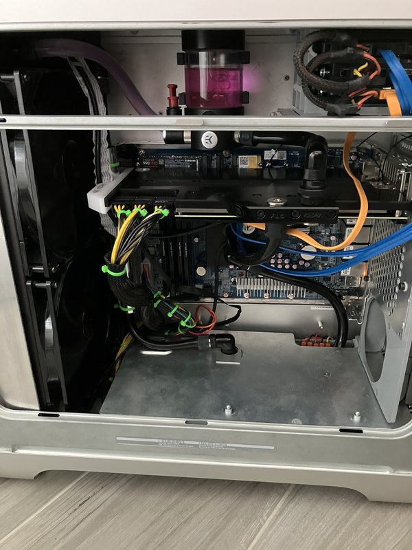

 Je suis en train de modder un boitier de Mac G5 dans lequel j'integre mon watercooling et une nouvelle config toujours une Shuttle. J'aime bien le design exterieur du Mac et je vais essayer de pas trop le changer et garder le bouton d'origine pour demarrer, j'ai viré la prise firewire et remplacé par un bout de colle chaude et mis deux leds une rouge (hdd) et une bleue (power) qui vont diffuser dedans et melanger leur couleur quand ça gratte pour donner du violet diffus, on voit le montage devwnt la tour sur la seconde photo
Comme c'est pas super simple à integrer et que j'ai pas envie de trop modifier l'apparence du G5, .je pense me servir d'une partie du chassis du vieux Shuttle bien charcuté, bon apres le but c'est que les cables passent. C'est un peu bourrin mais ça va fonctionner  :)

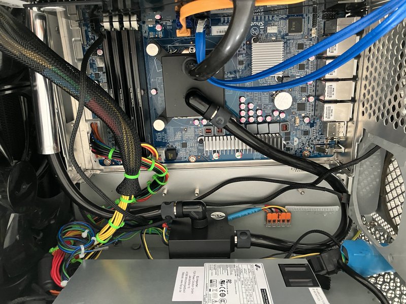

Le radiateur est un 2*180 de EKWB qui n'existe plus sur le marché. Il rentre exactement pile poil, il n'y a que ces deux ventilos pour tout, l'air arrive par l'arriere et est poussé vers l'avant au travers de la façade, le boitier est très aéré ça va refroidir suffisamment
La pompe est placée dans le case de l'alim Apple charcuté mais tenu par ses vis d'origine tout en bas, juste à coté dans le case il y a une alim 850W Shuttle, une fois fermé ça s'integre pas trop mal, l'emplacement du cable d'alim est celui d'origine Apple.
En haut il y a le support des HDD du G5 qui est plutot bien conçu et esthetique, il y a un HDD 4To et 2 SSD 500 Go,à coté le petit bocal EK (pas sur la photo) tout ça vient de mon ancienne config.

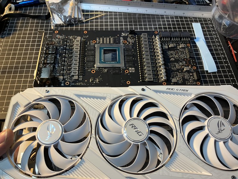

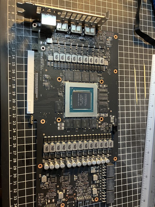

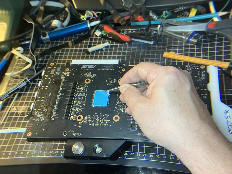

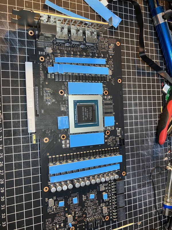

J’ai reçu la nouvelle CG et le WB qui va bien avec et c’est parti pour le montage
https://i.postimg.cc/CxvSnh58/IMG-0960.jpg
https://i.postimg.cc/3xzfcVb6/IMG-0959.jpg
https://i.postimg.cc/BvD79prv/IMG-0965.jpg
https://i.postimg.cc/FRpZNBDh/IMG-0966.jpg
Message édité par alcore le 20-05-2024 à 21:57:52

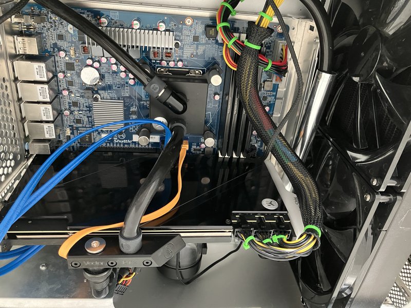

J’ai profité de ce long weekend pour avancer ce projet, il me reste quelques connections à réaliser et fixer la CM au boitier

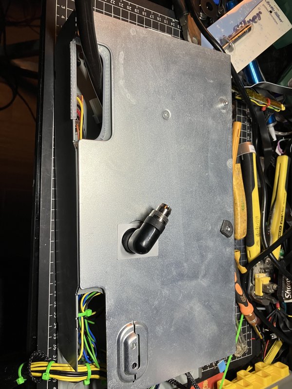

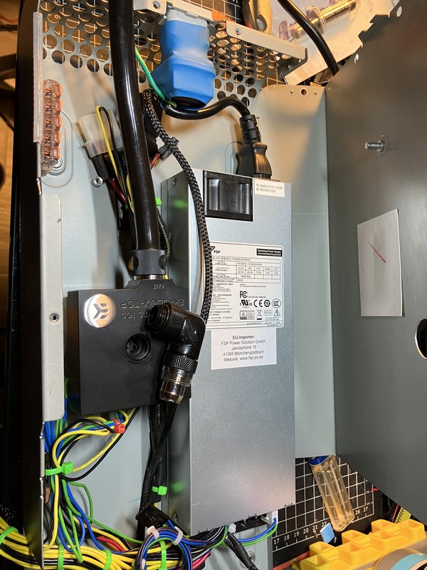

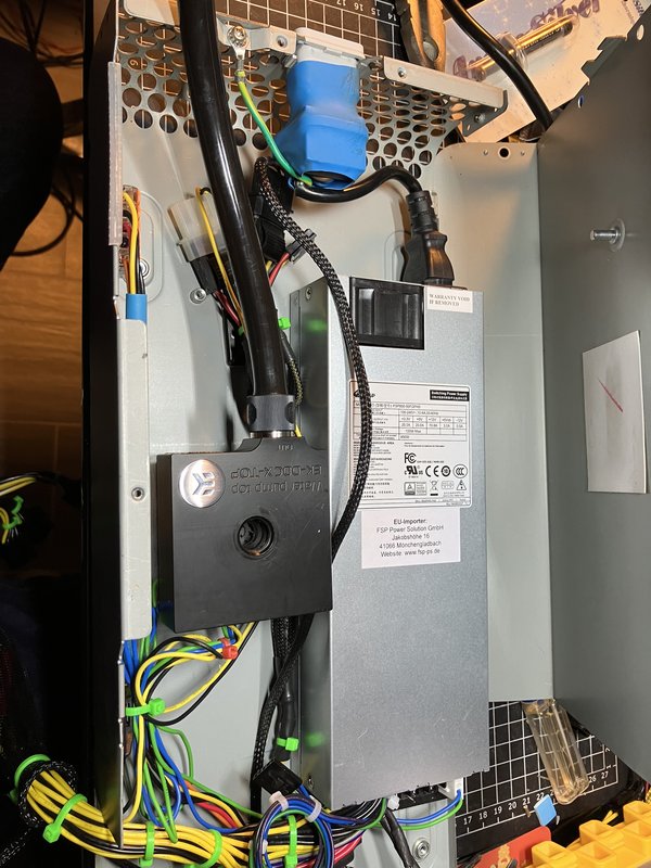

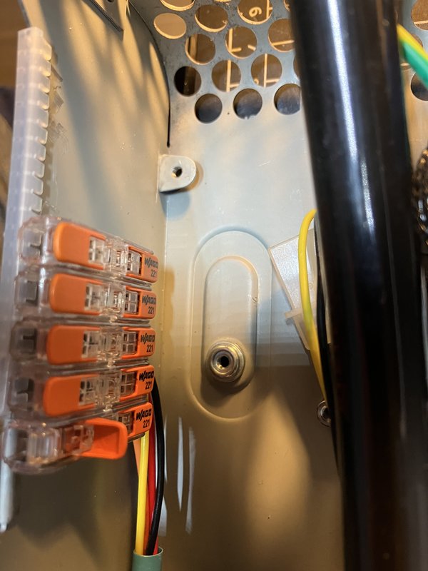

Quelques vues du bloc alim du Mac imcluant la pompe Laing et l’alim flexatx
https://i.postimg.cc/xdn4bBhr/IMG-0977.jpg
https://i.postimg.cc/TY5F8Vgs/IMG-0978.jpg
https://i.postimg.cc/mgxqTPSg/IMG-0979.jpg
https://i.postimg.cc/W1Myzs96/IMG-0980.jpg

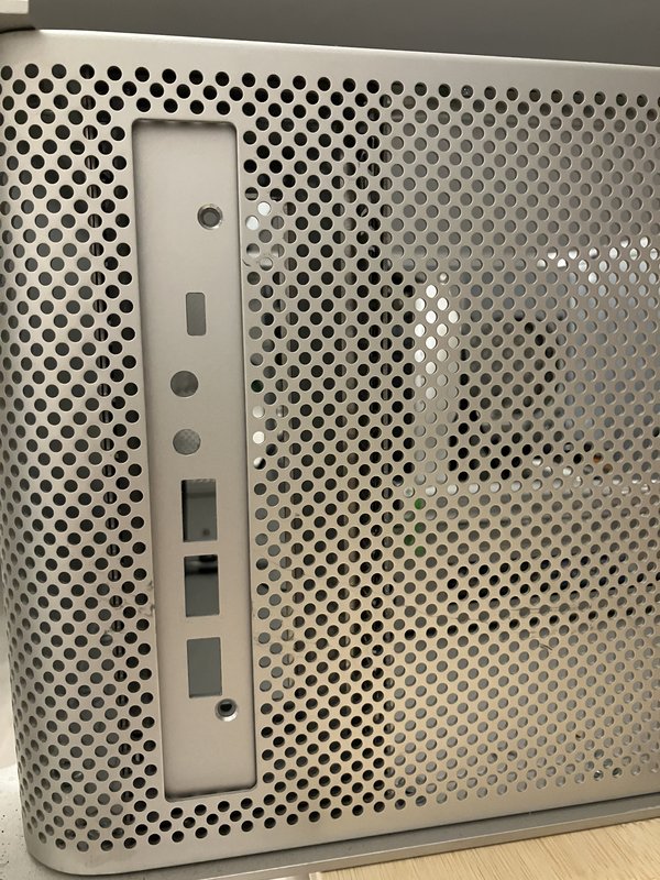

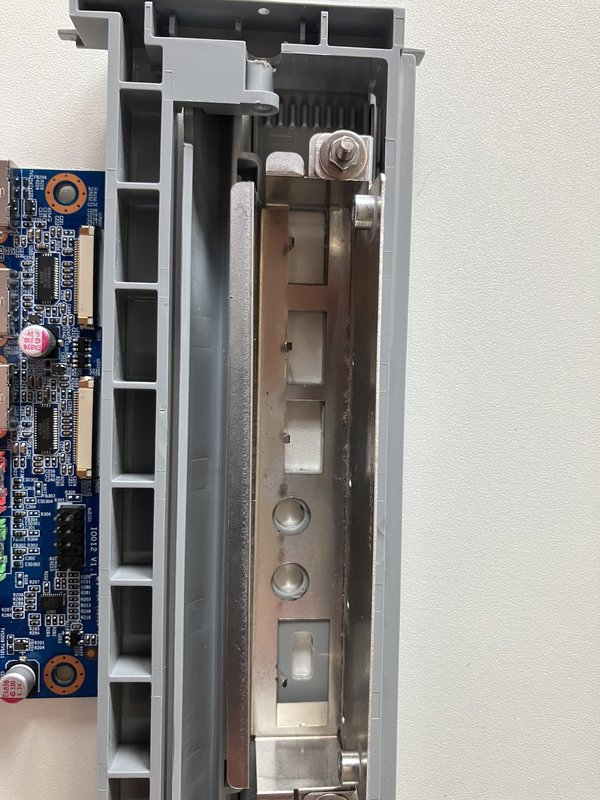

La facade du tiroir du cd obsolete est revenue d’usinage, je vais pouvoir enfin terminer le montage de la boucle
https://i.postimg.cc/MHh6Vt2v/IMG-0986.jpg
https://i.postimg.cc/NFyGKSn3/IMG-0987.jpg
n°2596423

sinixter a écrit :
La pompe avec le bloc alim je ne sais pas si j'aurais osé faire ça.
Tu n'a pas peur des vibrations et résonances ?

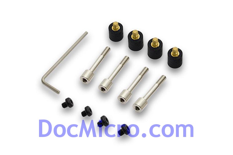

J'ai limité ce risque en découplant totalement la pompe, elle est montée sur ses silentblocs eux même fixés par des vis coniques mais pour éviter le contact direct avec le bed de l'alim, j'ai utilisé des passe cables comme ceux là >> https://topjoint.fr/passe-fil/1686- [...] 0-pcs.html, peut etre que ça va pas etre terrible, je ne sais pas j'ai pas encore testé :)
https://www.docmicro.com/images/products/tag/EK-ddc-mount.jpg

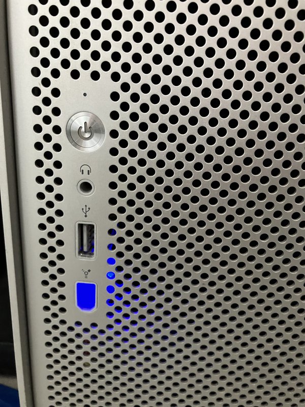

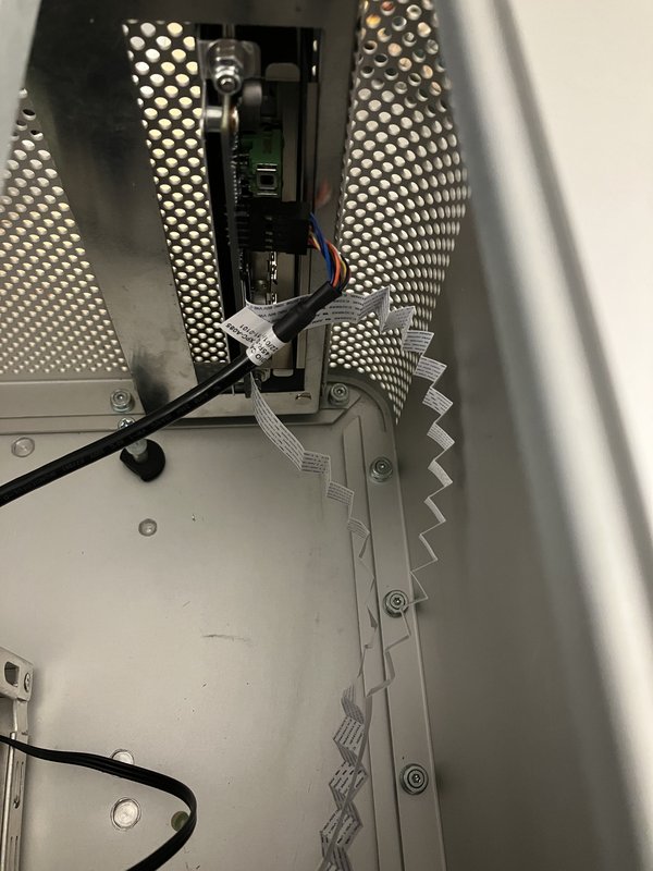

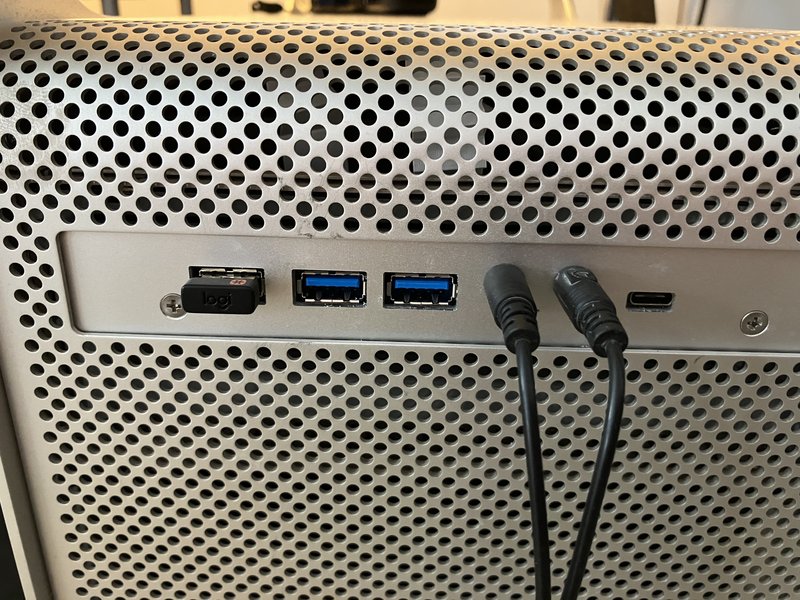

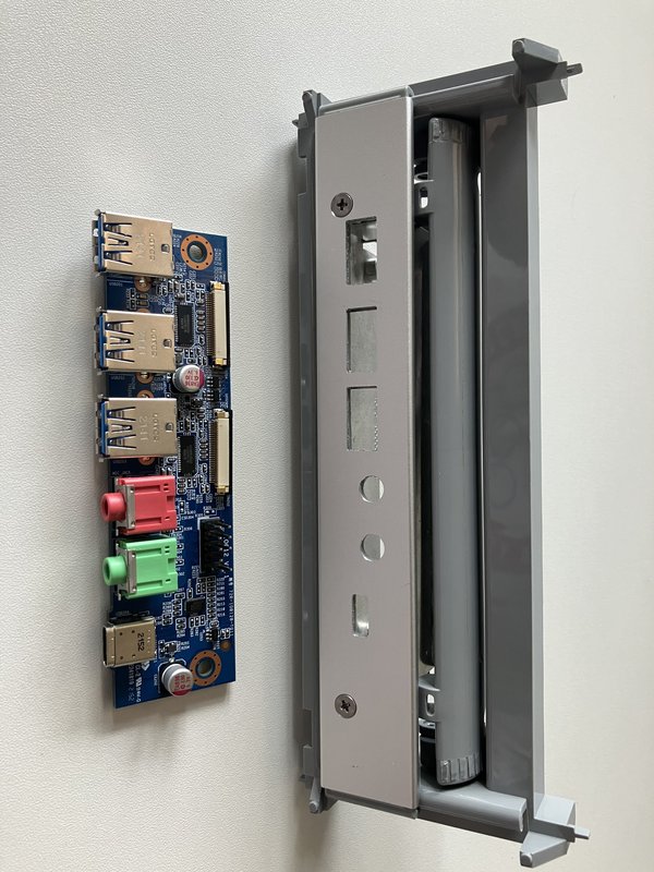

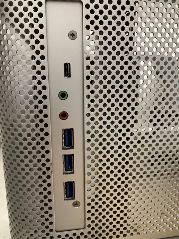

Finition du montage de la façade avec les ports usb et micro casque
https://i.postimg.cc/zvV5dprX/IMG-0988.jpg
https://i.postimg.cc/dQxJ7M27/IMG-0993.jpg
J’ai trouvé des nappes plates plus longues pour l’usb3.1
https://i.postimg.cc/C5X09DhC/IMG-0992.jpg
Il me reste à faire les épissures pour le bouton on et les leds

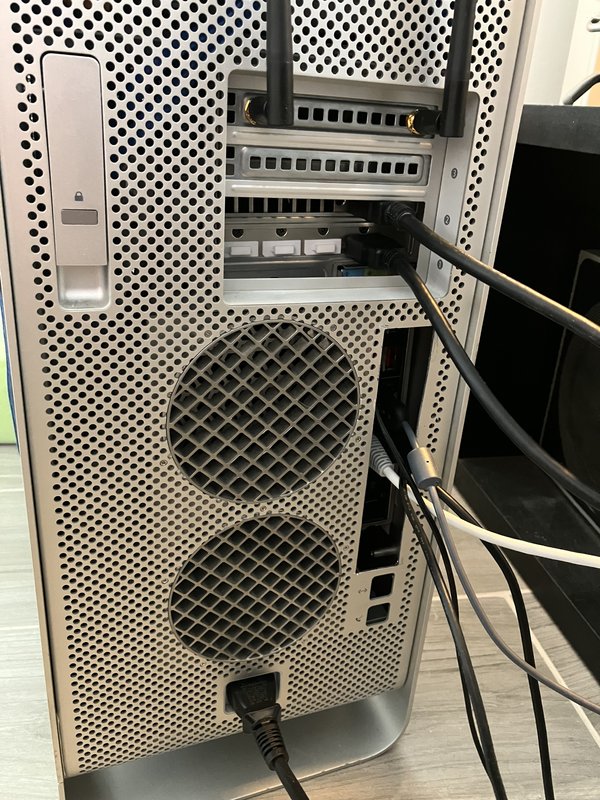

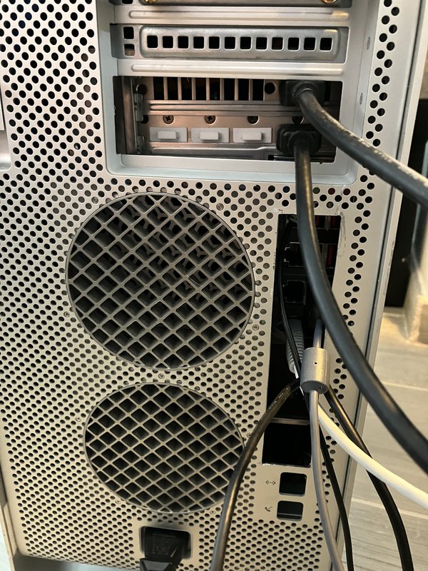

Posté le 01-06-2024 à 15:58:45  profilanswer
Tout fonctionne c'est nickel, si vous voulez voir d'autres détails en photo n'hésitez pas à demander, je publie volontiers
https://i.postimg.cc/3xbVQ1Vq/IMG-1028.jpghttps://i.postimg.cc/PqkSSg4k/IMG-1049.jpg
https://i.postimg.cc/44Qb5JcB/IMG-1034.jpg
https://i.postimg.cc/Y0MNHP56/IMG-1032.jpghttps://i.postimg.cc/2yGQ8wYP/IMG-1033.jpg
https://i.postimg.cc/7LGcH7yZ/IMG-1030.jpghttps://i.postimg.cc/4x3q0qLt/IMG-1031.jpg

Petit bilan de cette construction, ça m'a pris environ 2 mois en mode afterwork, j'avais pas mal cherché sur le net avant de me lancer histoire de voir ce qui avait deja été fait sur cette base.
Pas mal de gens ont lourdement modifié le boitier pour le rendre compatible ATX, perso je trouve pas ça très beau ou en tout cas ça gache un peu le design Apple qui est plutot fluide. J'ai décidé de créer uniquement les découpes necessaires au passage des cables, et encore je me rend compte une fois terminé que j'aurais pu découper davantage mais pas grave
Du coup j'ai decidé de garder une partie du boitier Shuttle en alu pour le fixer dans le boitier Apple, je me suis servi du support des 2 ventilos en 92 d'origine et j'ai ajouté du velcro adhesif sous la ram, du coup le démontage est facile.
J'avais orienté mon choix vers le Mac G5 car j'avais constaté que mon radiateur 18*36 rentrait exactement dans la taille dispo et comme j'avais toute la boucle dispo le but etait de tout faire rentrer dedans.
Niveau esthetique c'est comme c'est (oui pas top :D ) mais pas grave c'est dedans et ça fonctionne, de toute façon je suis pas super fan des leds RGB jacky et on voit pas dedans quand il est fermé
J'ai eu quelques difficultés, les prises Molex pour la pompe et les ventilos avaient une masse inversée... le truc chiant que tu découvres une fois que tu as tout remonté... et bien sur c'est dans le boitier de l'alim tout en bas qui se place en tout premier et faut tout ressortir pour y acceder..
Puis une fuite sur le coude du bas en intro de la pompe... évidement constaté une fois mis en eau pour tester en statique et bien sur juste après avoir tout remonté après ce qui est décrit dans le paragraphe précédent... VDM, il a suffit de mettre un peu teflon, rien de grave
Une fois tout remonté, j'ai fait un remplissage (pas simple ça non plus, comme la vidange d'ailleurs) et laissé tourner pendant 2h avec juste la pompe et les ventilos pour etre certain que rien ne fuit et pour faire secher les eventuelles gouttes tombées à coté lors du remplissage.
J'ai reconnecté et mis en service seulement le lendemain et voila tout fonctionne
