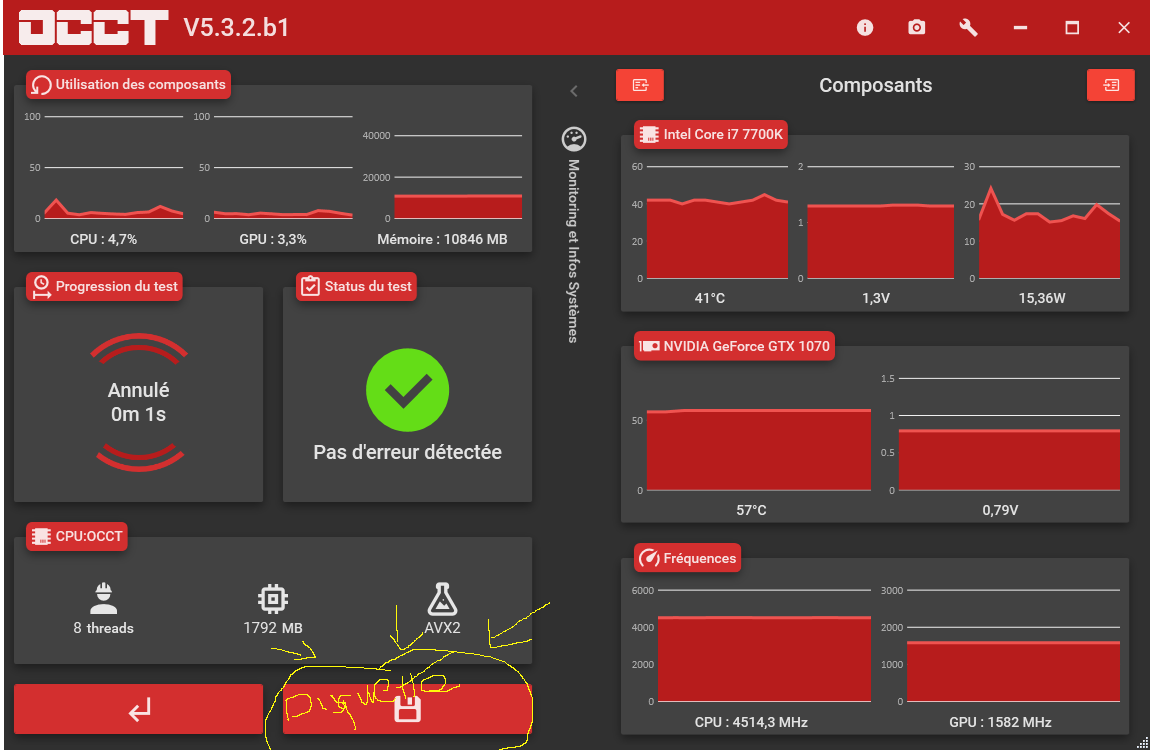

Tetedeiench a écrit :
:jap: Merci :jap:
Le bouton est à la fin d'un test, en bas d'OCCT, à côté du bouton "retour" :jap:
Euh ça fait une capture d'écran d'OCCT chez moi le bouton avec l'icone de disquette
https://reho.st/self/2a3397080e5351c11a075a8c78ece2dc86adce27.png
https://reho.st/self/2a3397080e5351 [...] adce27.png
L'autre bas ;)

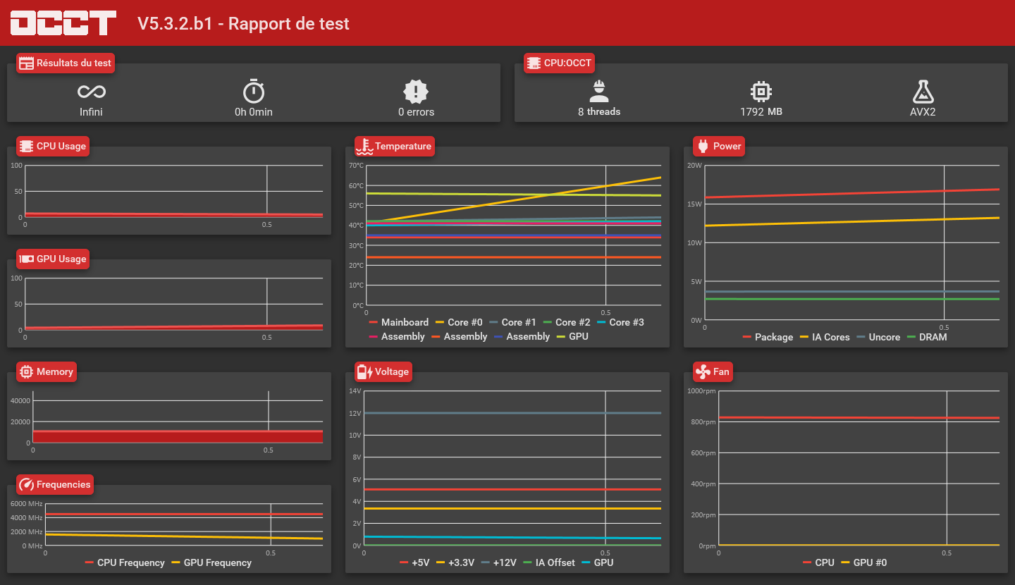

https://www.ocbase.com/misc/OCCT-Screenshot-20190814-004611.png
Ca te fait un rapport comme cela :
https://www.ocbase.com/misc/20190814-004910-CPUOCCT.png
L'ingénieur chipset nortiaux : Une iFricandelle svp ! "Spa du pâté, hin!" ©®Janfynette | "La plus grosse collec vivante de bans abusifs sur pattes" | OCCT v16 OUT !

La sauvegarde disquette ne sauvegarde pas les dernières secondes d'acitivité après avoir cliqué sur stop:
http://users.skynet.be/xixou/occr_save_not_complete.png
Message édité par Xixou2 le 14-08-2019 à 13:09:39
http://users.skynet.be/xixou/occr_ [...] mplete.png
J'ai pas plutôt merdé et inversé les courbes FAN et POWER :??: :ange: Ca a l'air de correspondre (pour les rouges).
Message édité par Tetedeiench le 14-08-2019 à 16:55:54
n°2522455
On dirait bien.
Tu peux fixer ça, stp?

Tetedeienc​h
Head Of God
Posté le 16-08-2019 à 09:49:18  profilanswer
Dans la prochaine béta :D
Elle arrivera probablement semaine prochaine, vu mon agenda de ministre.
la réponse est plus simple que prévue : tu as ouvert le rapport du 12 Avril, de la V5.0 :ange:

Xixou2
Posté le 16-08-2019 à 20:34:45  profilanswer
Mon dieu
