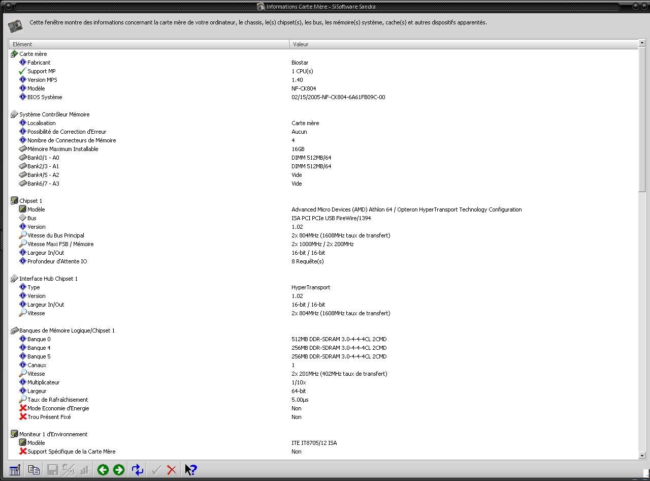

http://img.photobucket.com/albums/v233/Simonnius/PC/oc.jpg
Quel est mon HTT maximum ? 804mhz?
Merci d'avance.
n°1335518
Pimousso
Posté le 22-11-2005 à 08:19:27  profilanswer
1000Mhz on dirait...de toute facon si dans ton bios son coeff etait de x5 alors sa vitesse etait de 1000Mhz ou alors 800 pour un coeff  x4.
T'as trois barettes de ram?
Message édité par Pimousso le 22-11-2005 à 08:23:46

Voilà ce que j'atteint pour le moment avec 1.584volt. Avec un meilleur air cooling, mon processeur atteindra peut-être 2.8ghz...
http://img.photobucket.com/albums/v233/Simonnius/oc2.jpg
http://img.photobucket.com/albums/v233/Simonnius/oc1.jpg
Je suis assé fier de moi pour mon premier overclocking.
Il a passé avec succès le test Super PI 32m.
Par contre je suis un peu déçu, je n'ai pas su descendre en bas de 35.500 secondes sur Super PI 1M, quand "le guide de l'overclocking" optienne 31 secondes pour la même puissance de processeur:
Moi : 10X 270. ram à 225mhz. [...] 35.500 secondes.
Eux : 9X 300. ram à 250mhz [...] 31 secondes.
J'ai bien hate devoir si mon 2go de ram m'aidera pour ce petit test.
