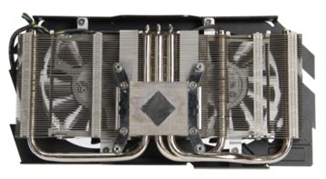

http://images.hardwarecanucks.com/ [...] 660-13.jpg
http://areac.c.blog.so-net.ne.jp/_ [...] 2.JPG?c=a6
Et on voit que le connecteur a de la marge à gauche donc je suis même pas sûr qu'il y aura quelque chose à faire :)
Message édité par inreals le 25-05-2016 à 21:49:21

au pire tu plies un pliera un peu le pcb, enfin tu le mettra en tension, il n'y a pas de risque en restant dans des proportion correctes ;)
j'attend de voir le montage ^^
normalement tu as 4 vis à enlever et 4 vis à remettre au niveau du gpu et ptete mettre des rads sur les vrms si ça chauffe trop mais sinon c'est plus simple qu'un rad cpu, il faut remettre surement de la pâte thermique par contre ;)

Encore mieux mdr c un twin de 670 mdr le gas je sais pas d où il a sorti sa photo mais la c un de 670 avec les caloduc du même côté donc qui dérange pas j espère juste que les emplacements de visse sont pareil ...
n°2434911
aure47600
Posté le 26-05-2016 à 18:05:16  profilanswer
ah ouais donc là il n'y a plus de doute, ça passe si les entraxe sont les mêmes ce qui semble être le cas ;) à part ptete les 4 trous hyper proche du gpu que n'a pas la gtx660
n°2434912
inreals
Posté le 26-05-2016 à 18:09:41  profilanswer
Pas les même entraxe.... C plus court sur la 670

Vraiment des ***** d ou ont fais des systèmes de fixation pareil mais pas avec les mêmes entraxe ... On va pas le dire qu'entre une 660 et une 670 le gpu soit aussi gros et demande donc de bouger le système de fixation.
Faudra donc qu'on m'explique comment fonctionne les kits air cooling compatible.
Bon après il semble que je sois bloquer de toute façon par les ports dvi et les condos alors qu il sont en général sous le rad.

http://img11.hostingpics.net/thumbs/mini_637699image970.jpg
Mdr même pas envie d essayer de monter regarde la taille de la griffe mdr 54mm les salops puis à coup sûr que sa passe pas au dvi mais ya la meuleuse pas loin .Je vais contacter le support msi pour savoir s'il ont pas une griffe en 58mm
n°2434924
aure47600
Posté le 26-05-2016 à 20:02:34  profilanswer
"la griffe" elle s'installe où après? parce que sinon l'entraxe de 58mm c'est bon apparemment, (ta griffe à l'air de passer dans les trous où tu as les vis ou alors la photos déforme la réalité ^^)
n°2434926
inreals
Posté le 26-05-2016 à 20:09:41  profilanswer
Non c déforme j ai pris une règle et c bien 54mm sur la twin et 58mm oem
Sa se fixe comme sa  : http://img11.hostingpics.net/thumbs/mini_582830image487.jpg

sauf que les trous ont l'air plus grand que les entretoises de la gtx670 non? ou c'est déformé? (je cherche une solution mais j'ai pas grand chose là à part refaire toi même les entretoise :/
j'avais regardé côté adaptateur waterblock gpu mais même là (même en collant) les insert sont  trop grand et ton rad ne toucherait pas le gpu :/

Le pas de vis est pareil  mais c plus court le système de fixation msi que nvidia mais je vais voir avec msi pour me renseigner car c bizarre cette attache amovible qu'il semble être possible de modifier ou au pire usinage :)

Par questionnement j ai fais le calcul des entraxes de la gtx 660 twin et WTF elles font 62mm*62mm et c pareil pour la 680 twin mais Pour la 670 twin c est 54*54mm je viens de calculer :pt1cable:
On se demande où est passé la tete des ingénieurs mdr.

Bien vu leur entraxes sont en 58mm*58mm :) j ai galère pour trouver un pcb à mesurer j ai chercher la 970 c du 62mm idem pour la 960.
Edit :Sa servira a rien mdr : http://img1.lesnumeriques.com/test [...] _02_hq.jpg
C'est en direct touch et les pas de vis deja integrer...
Je voit plutot un truc comme sa pour ma carte :
https://images-na.ssl-images-amazon [...] D5OC_2.jpg
ou
https://www.techpowerup.com/reviews [...] ooler2.jpg

il fallait sans douter  ^^ par contre ton mec t'as un peu menti donc c'est pas forcément un tf de gtx670 non plus :pfff:
demandes "fix for tf3 for the gtx660 or compatible with "entraxe 58mm" "
après à part créer tes propres fixation sinon c'est mort :/
