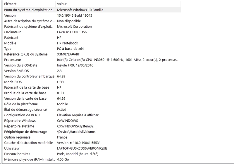

BRICOPROF
Posté le 11-04-2026 à 18:07:21  profilanswer
n°1605530

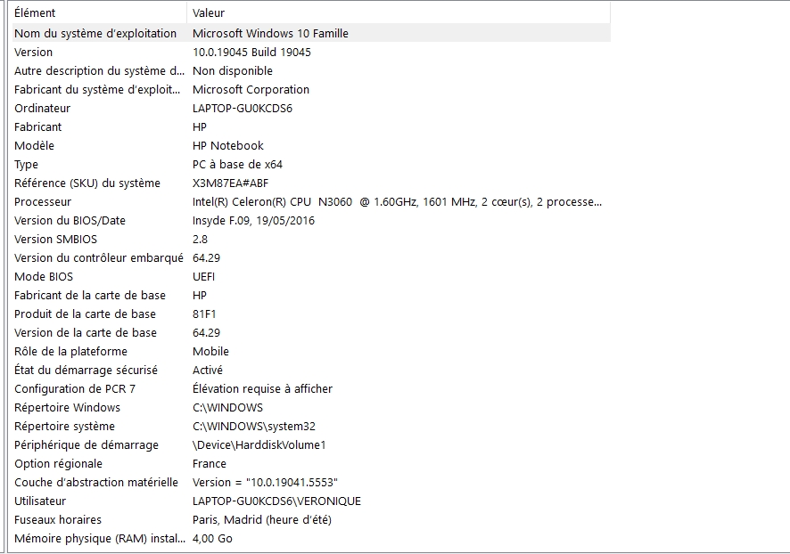

BRICOPROF
Posté le 11-04-2026 à 18:14:47  profilanswer

C'est un HP 250 G5 de ~2016? Probable [:mycrub]
Tu as le tiercé des composants pourris :D
  • Processeur très limité, c'est le bas de gamme du bas de gamme mobile d'il y a 10 ans.
  • 4Go de ram, pour W10 c'est vite limite même si ca pourrait être pire (2Go :o ). Et en DDR3.
  • Et pas visible sur la capture mais très probable, un disque dur qui va étrangler tout ca avec ses temps d'accès élevés et ses faibles débits..
Pas de miracles...
