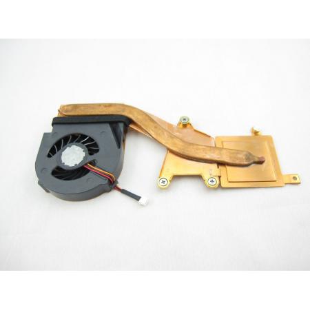

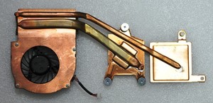

Attention aux ventillo sur eBay !
Celui que tu as mis en lien n'est en fait compatible qu'avec les ventirad de X60/61 (et non S) et encore, pas tous.
Il existe 2 types de ventirad, un ou le ventillo est visible directement quand tu retires le clavier, un autre ou le ventilo est sous la partie cuivrée.
Les ventilo que tu trouves sur eBay sont uniquement compatibles avec le premier cas ;)
EDIT:
Ventilo: http://thumbs1.ebaystatic.com/d/l225/m/mlrZV-DK8XjGyGNhM-dV3bA.jpg
Ventirad OK:
http://i.ebayimg.com/00/s/NDk2WDEwMjQ=/z/qqUAAMXQ01dReg4M/$T2eC16h,!)!E9s2fD)OnBReg4L,PZ!~~60_35.JPG
Ventirad not Ok:
http://s3.amazonaws.com/thmb.inkfrog.com/pix/adv.solution/X61______3805_(2).jpg/450/1
Message édité par saucissemacaroni le 21-12-2013 à 21:19:37

j'ai vérifié mon serial ce soir, j'ai un 7668-CTO, donc il me faut un ventilo 42X3804.
J'attends qd même de le démonter pour vérifier que le bruit vient bien de ce ventilo, j'ai un modèle avec Wan, donc j'ai deux ventilos à l'intérieur.
feedback ^_^

Tu dois pouvoir le vérifier sans démonter en utilisant TPfan control ;)

j'étais sur Lubuntu sans vraiment maitriser et sans passer de temps, donc j'avais pas trop le choix. Je suis repassé sur 7 hier pour justement avoir tpfan control, et effectivement avec le ventilo cpu à 4500rpm, ça fait un petit bruit, mais en conditions normales (~3500rpm), c'est correct.. à revérifier dans des conditions de silence.
J'ai aussi commandé le SSD kivabien, impossible de revenir sérieusement sur un HDD en utilisation courante :D
