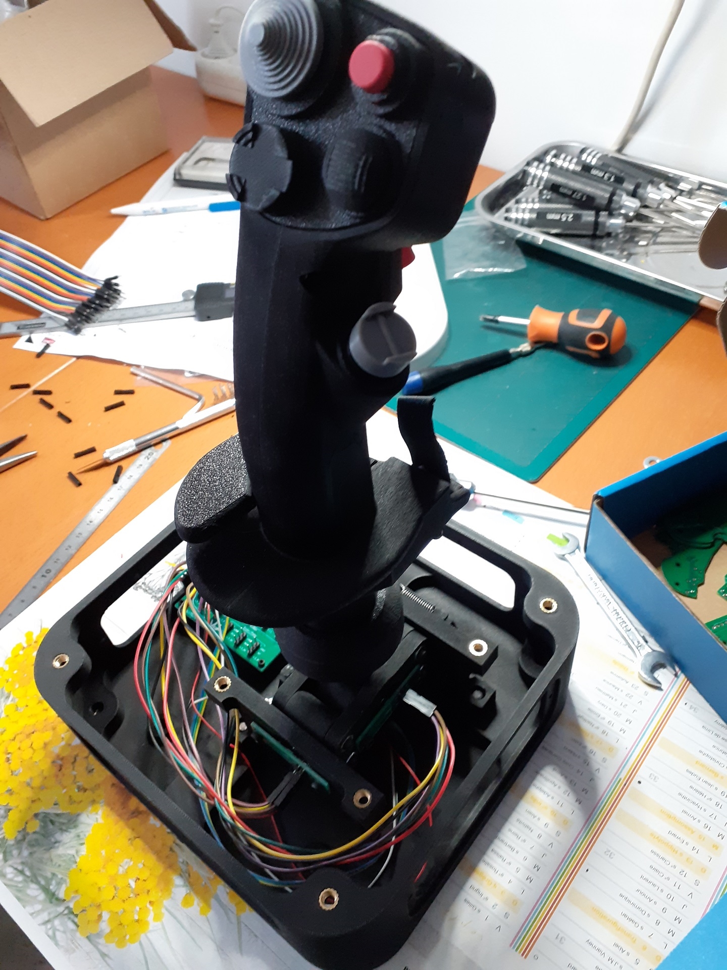

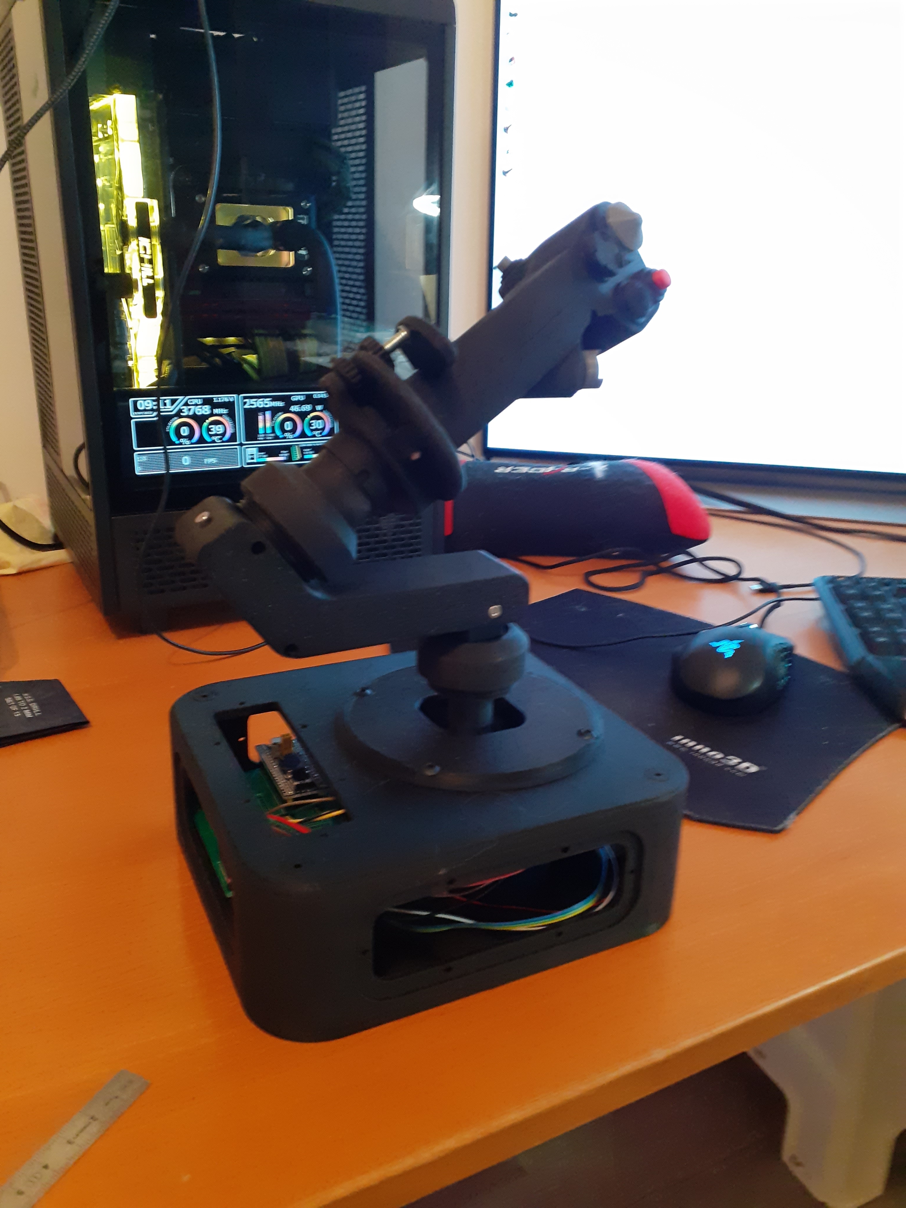

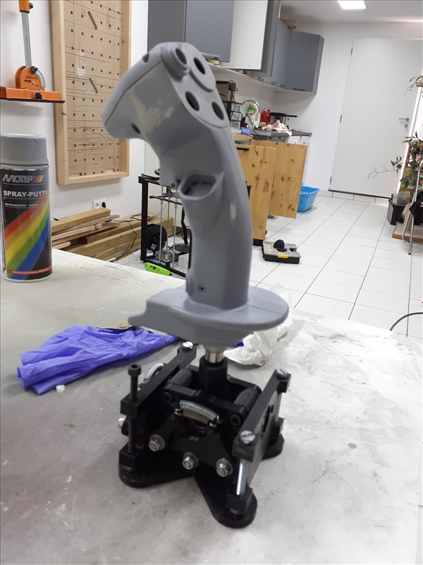

Posté le 03-12-2017 à 10:51:32  profilanswer
Hello!
le projet est en souffrance (j'ai une grosse maison en construction  :pt1cable: ) mais j'ai pu imprimé une partie du joystick cougar:
http://nsa39.casimages.com/img/2017/12/03/mini_171203105055237573.jpghttp://nsa39.casimages.com/img/2017/12/03/mini_171203105057298527.jpghttp://nsa39.casimages.com/img/2017/12/03/mini_171203105057569902.jpghttp://nsa39.casimages.com/img/2017/12/03/mini_171203105057844704.jpghttp://nsa39.casimages.com/img/2017/12/03/mini_171203105102665932.jpg
Le but c'est de refaire entièrement le joystick cougar dont un sera copie miroir pour le dual setup  :love:
Message édité par calagan57 le 03-12-2017 à 10:51:59

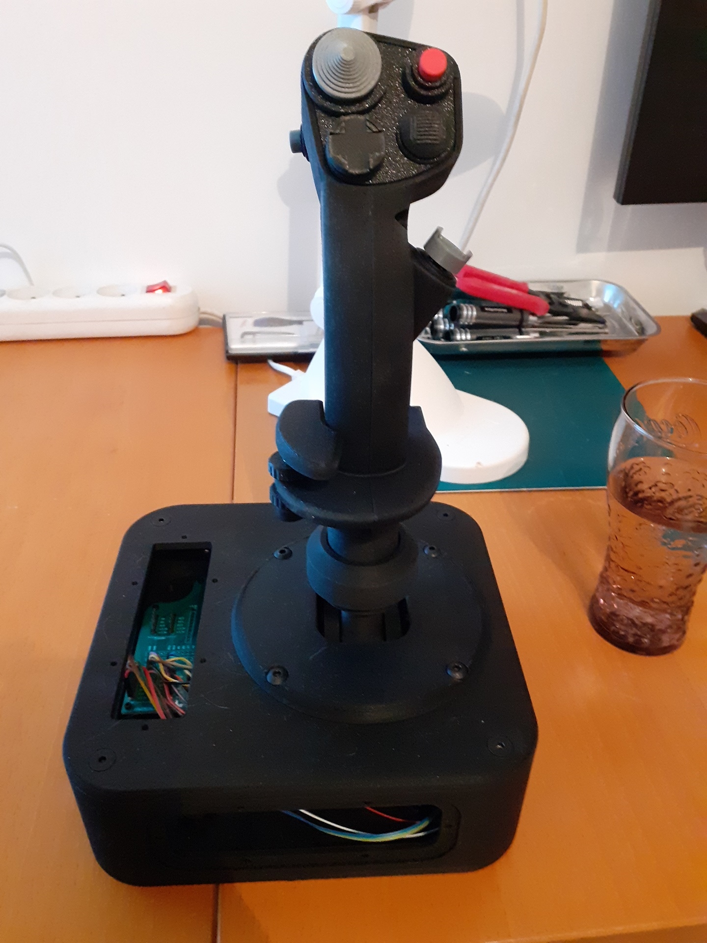

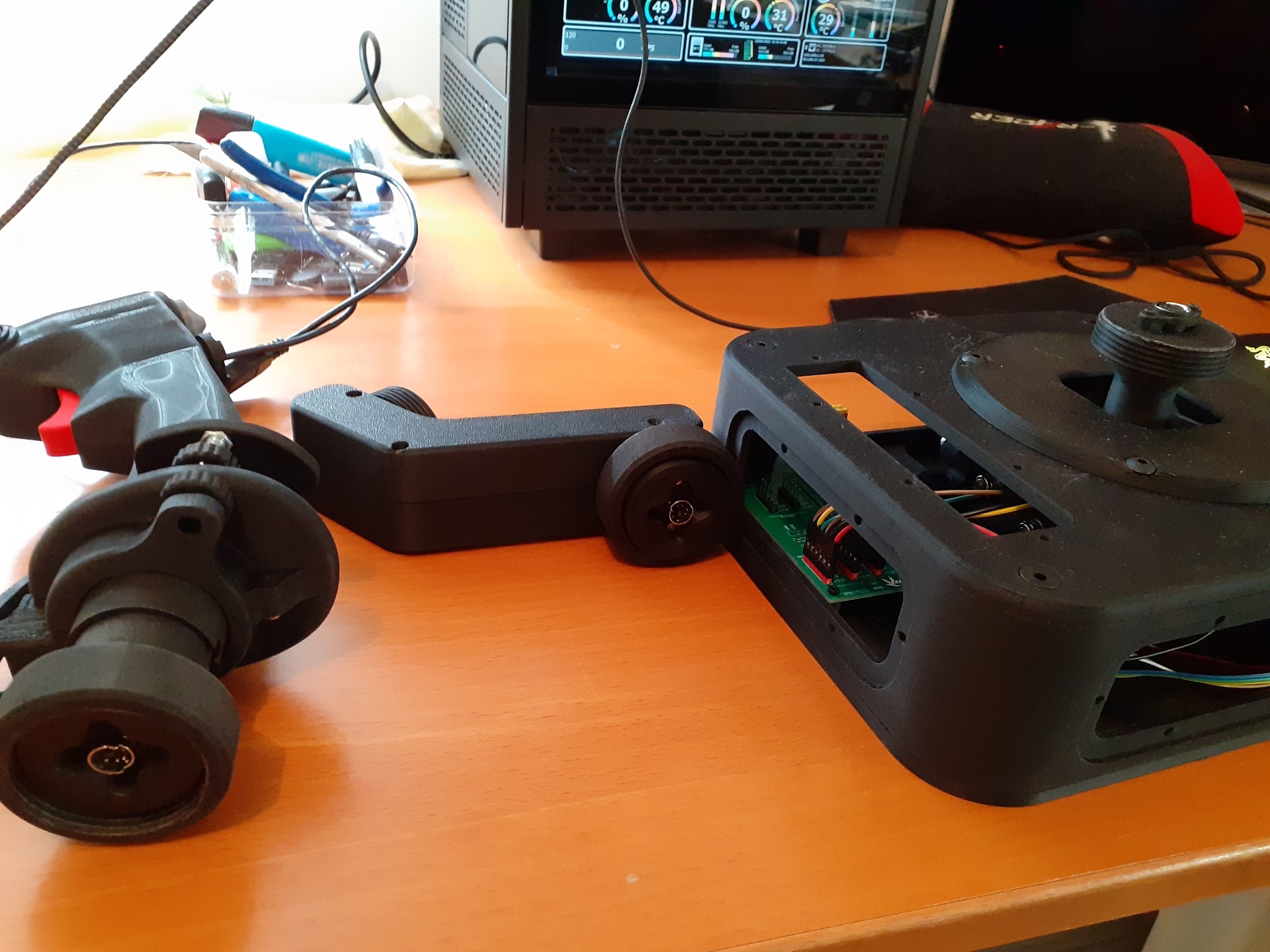

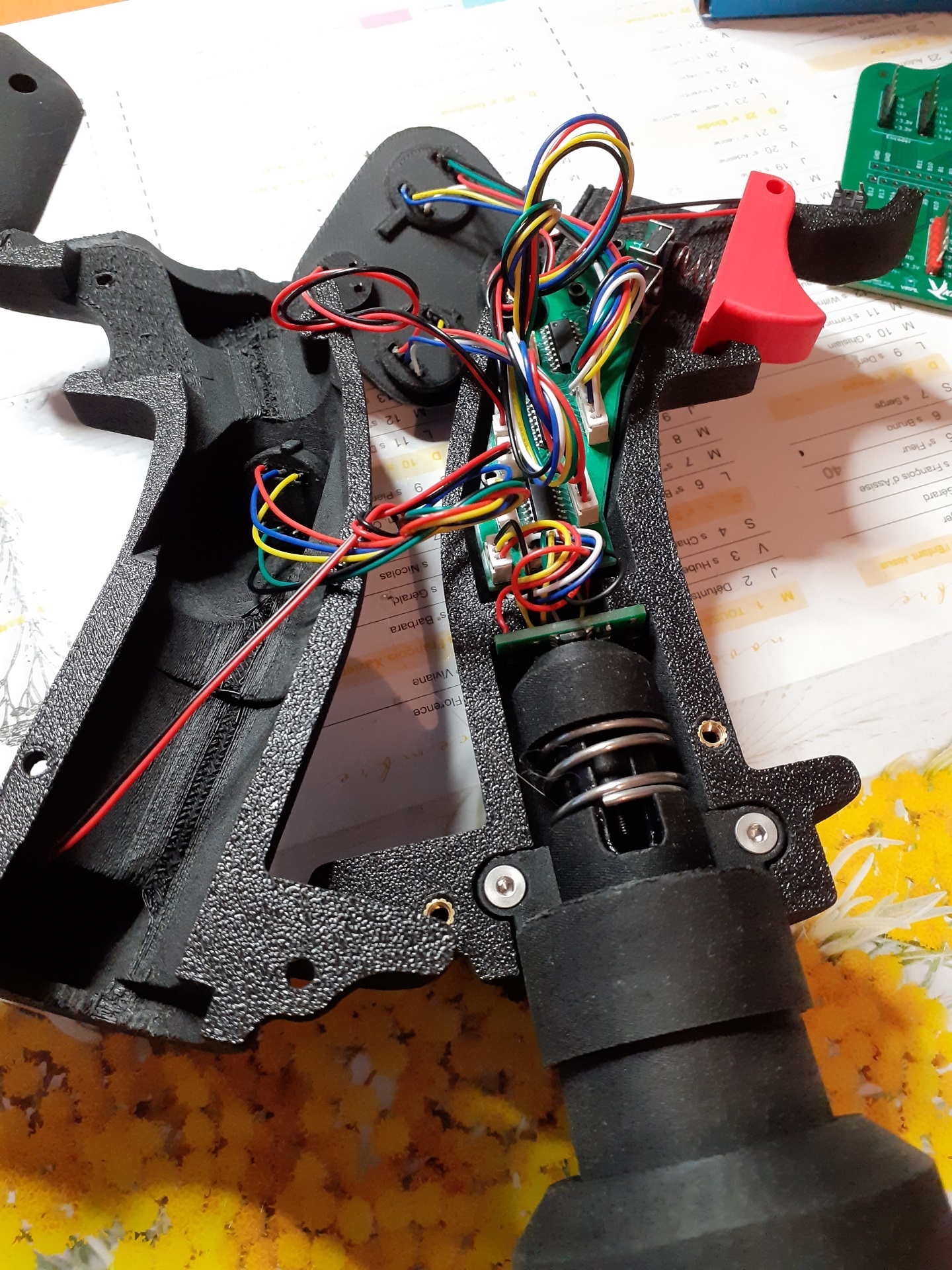

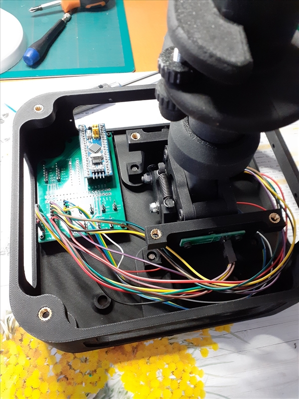

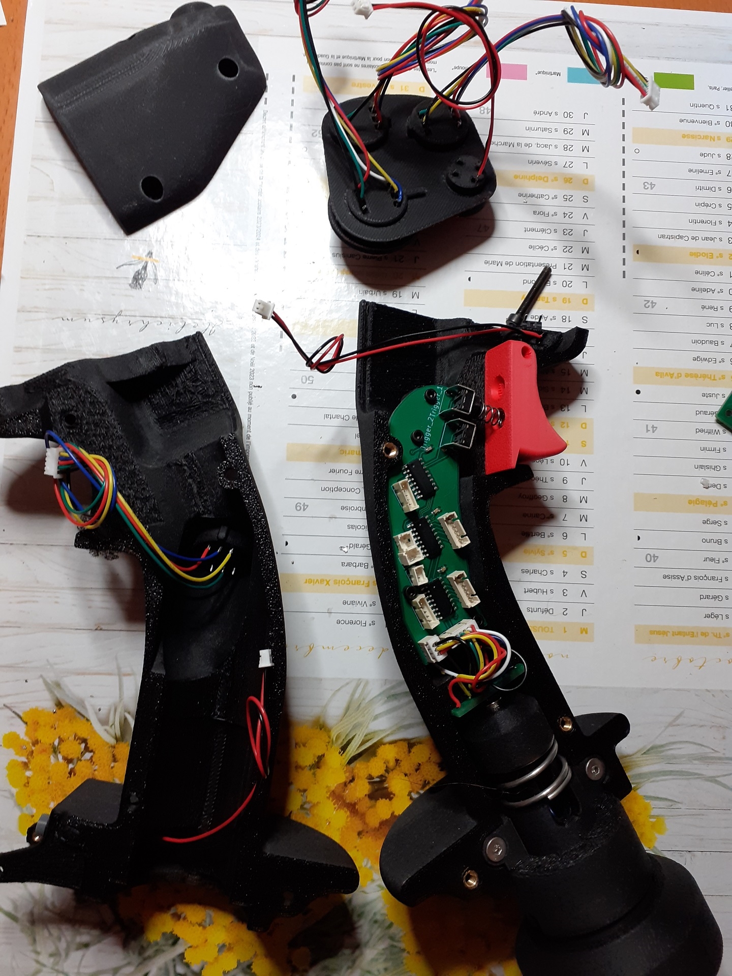

Posté le 04-12-2017 à 11:54:05  profilanswer
Hello!
Sinon la seconde partie est terminée!
http://nsa39.casimages.com/img/2017/12/04/mini_171204114938782584.jpghttp://nsa39.casimages.com/img/2017/12/04/mini_171204114941449066.jpghttp://nsa39.casimages.com/img/2017/12/04/mini_171204114941719769.jpghttp://nsa39.casimages.com/img/2017/12/04/mini_171204114940161555.jpg
je dois maintenant poncer car les petits ergots ne rentrent pas mais surtout un gros travail de post processing! (rebouchage, poncage, appret...)
Si vous avez des conseils je suis preneur!
Je cherche aussi où je peux acheter les switch du cougar? (par les chapeaux je peux les modéliser/imprimer)
merci à vous!

Je serais intéressé pour connaître les dimensions exactes du ressort du T16000M, diamètre intérieur, extérieur et hauteur (et si possible quelques photos).
Je veux le remplacer par un autre moins résistant (le serrer avec des collier ne me branche pas). Je voudrais voir le coût d'un ressort de remplacement avant de tout démonter.

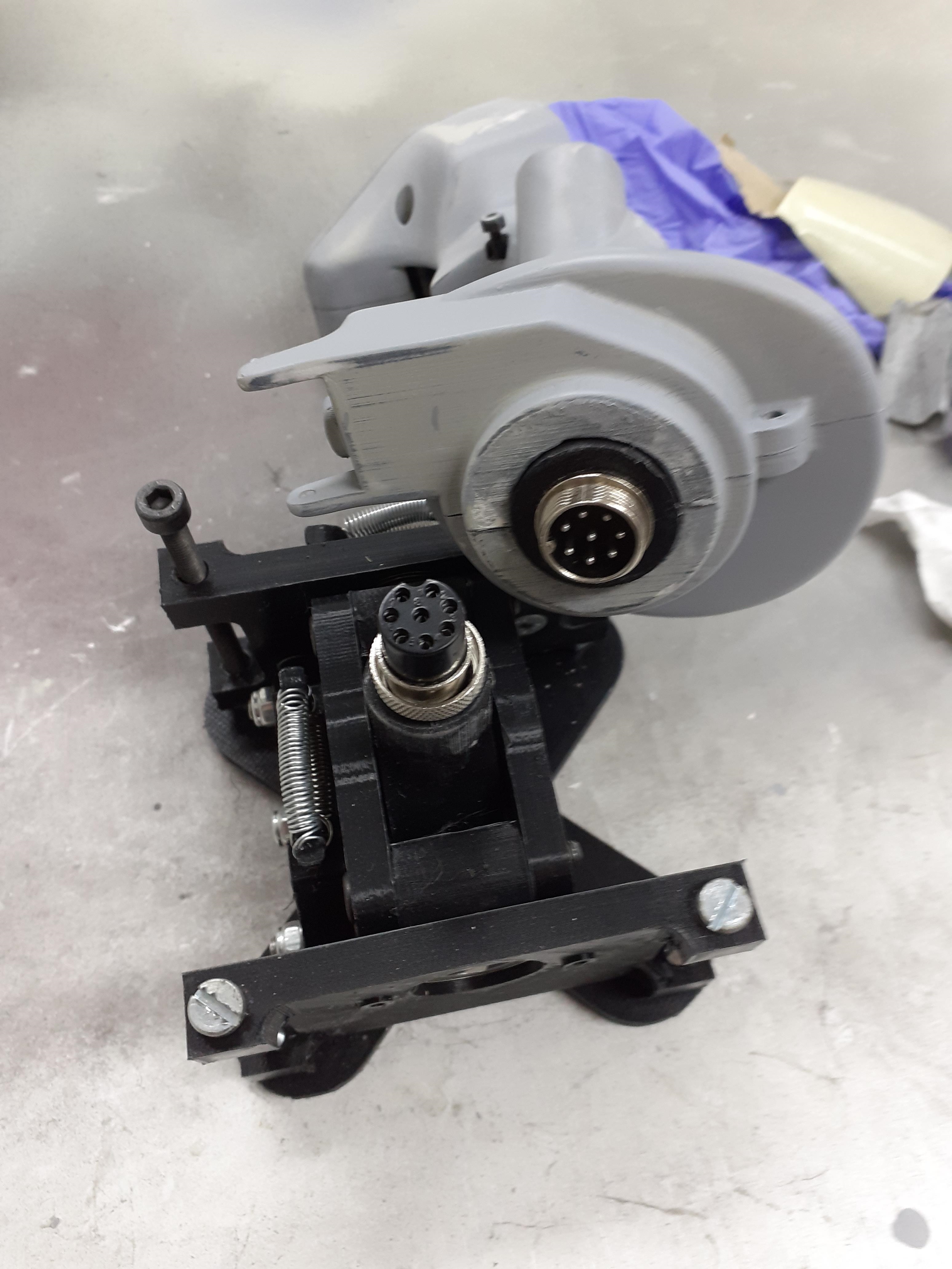

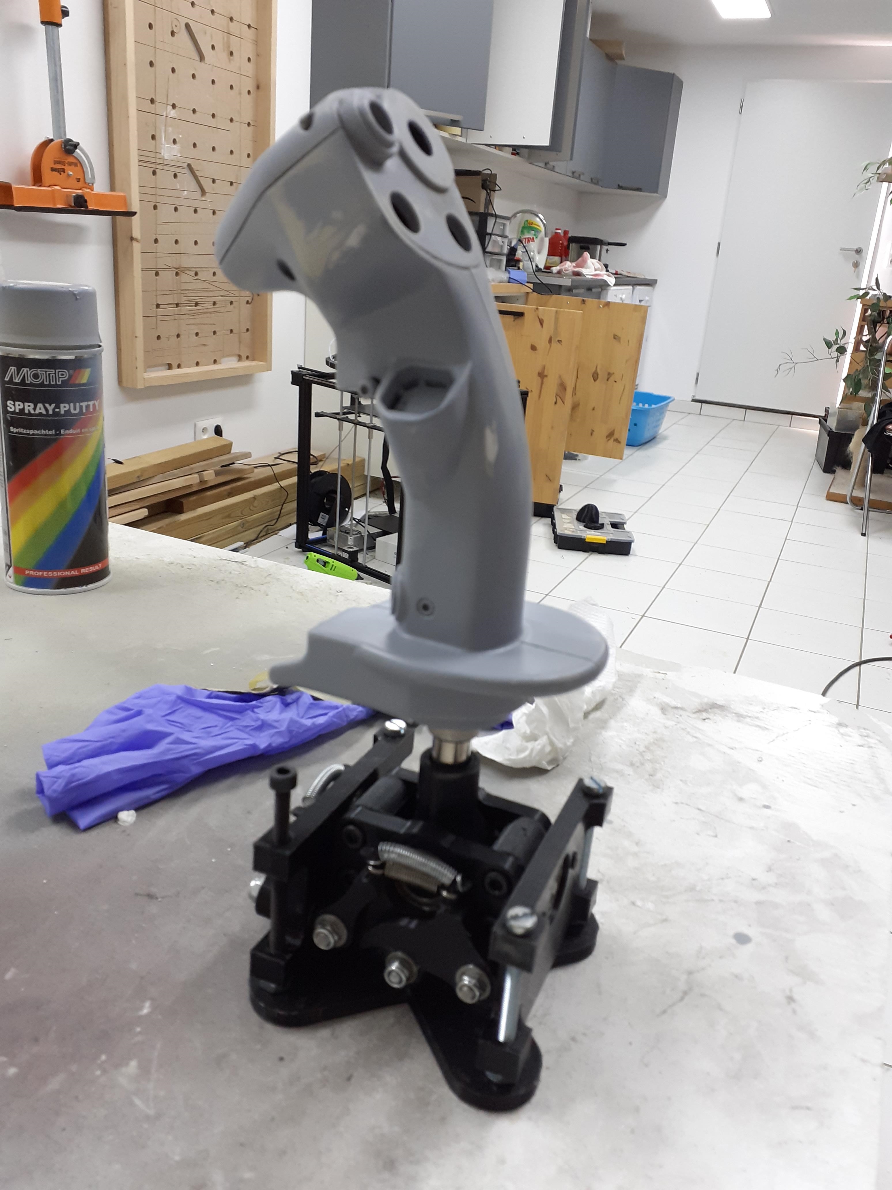

mais j'avais quand même réalisé ce gimbal:
https://www.youtube.com/watch?v=H3n42BAMKc0
et today je suis tombé sur ça : https://www.thingiverse.com/thing:3452944 :love:
le mec a bien bossé! du coup ça me remotive (et j'ai fini de construire ma maison donc plus de temps libre  :D ) et je vais "investir" dans une imprimante 3d SLA donc tip top pour ce genre de hat  :love:
il faut encore que je trouve comment faire ce twist de l'axe Z  :pt1cable: . Une personne à proposé ce montage mais j'ai pas compris grand chose  :pt1cable:
Great project, just received the parts I got printed, and have been thinking about adding twist.
I had an idea for the twist, but due to my poor cad skills, behold my awesome paint skills :)https://user-images.githubusercontent.com/4749846/40607786-65e1515a-6261-11e8-87cf-1d369dbd9a80.png
This is a modification to the gimble_lever_arm part, replacing the cylinder with split at the top.
Outer part for the twist should be 2 parts of a split cylinder, which can be screwed together over the bearings. This would require a nub to match the torsion spring and could end up in a screw to fit the warthog or a split cylinder like the original part.
https://user-images.githubusercontent.com/4749846/40608380-32af493e-6263-11e8-8a16-67b2ad1409ef.png
Exact sizing would depend on the bearings, spring and strength required.
Vous y comprenez quelque chose?  :pt1cable:
sinon une personne a démonté le constellation virpil le seul a avoir un twist :https://slions.net/threads/virpil-v [...] review.52/
si vous avez des idées je suis preneur  :o

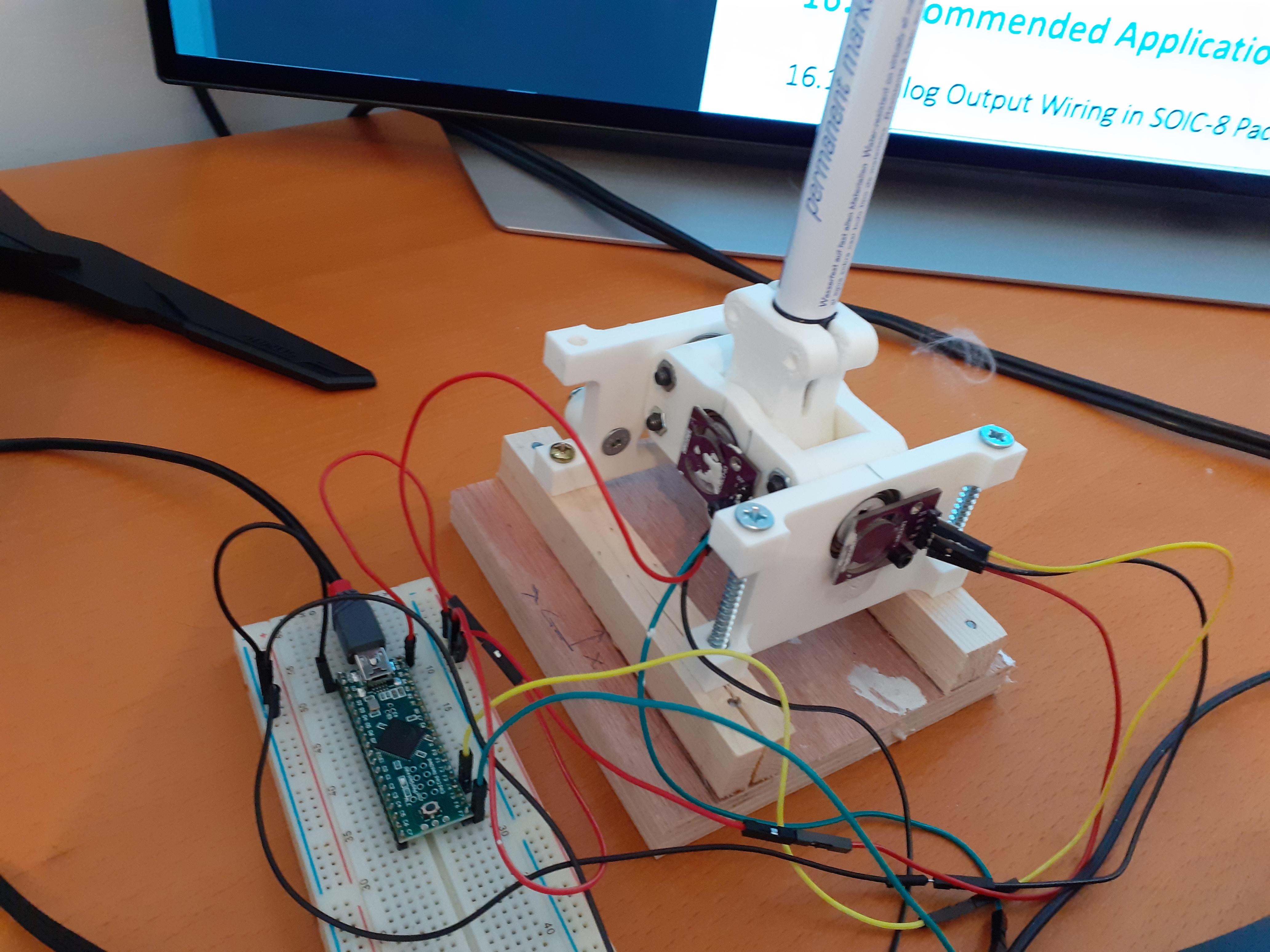

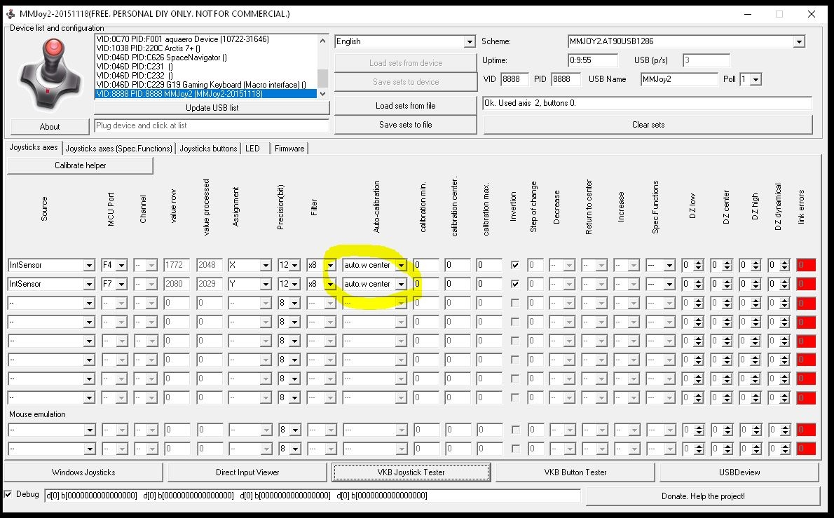

Posté le 30-06-2022 à 17:43:10  profilanswer
Hello! à tous!
ça faisait trèèèèssss longtemps que je n'avais pas posté sur ce topic  :pt1cable:
J'essaye de réaliser le joystick avec le système olukelo  :love:
https://github.com/o-devices/o-joystick-hdk
Dans le github il préconise en capteur hall effect KMA210 mais ce dernier est indisponible ou alors un tarif de fou (+30€€)  :ouch: . J'ai donc utilisé des MLX90333 (Cjmcu.-93 module), un pour chaque axe (J'ai essayé d'en mettre qu'un seul sous le joystick mais ça ne fonctionnait pas bien (trop de dead zone..)
Ca fonctionne bien avec la teensy 2.0++ et MMJOY  :love:
https://rehost.diberie.com/Picture/Get/t/78109
https://rehost.diberie.com/Picture/Get/t/78110

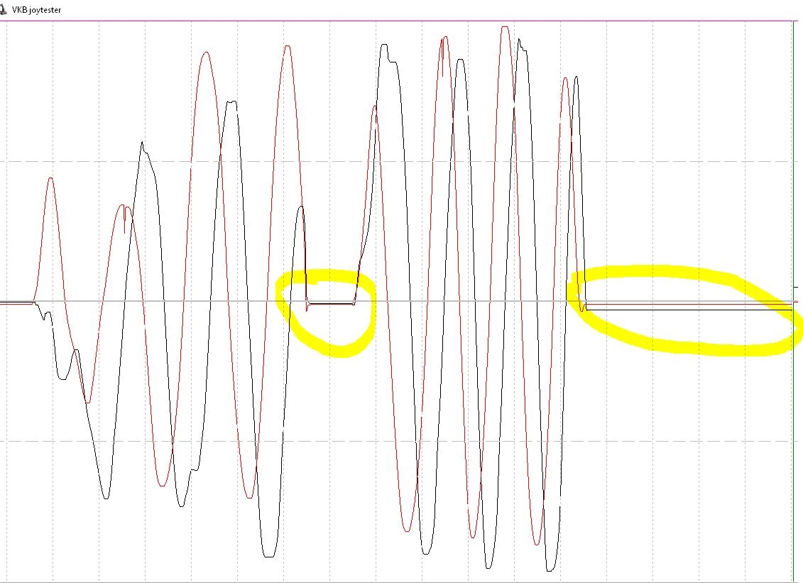

Mais niveau MMJOY je ne comprends pas le choix "auto" ou "save" pour le "with center"? je sais qu'l faut choisir "with center" mais après... :??:
https://rehost.diberie.com/Picture/Get/t/78111
Un autre soucis c'est que si je lâche le joystick il ne revient pas eactement à la même place... du jeu dans le cardan mais on ne peut pas le gérer dans le dead zone? On voit le phénomène dans VKB tester
https://rehost.diberie.com/Picture/Get/r/78113
Comment j'améliore ça?

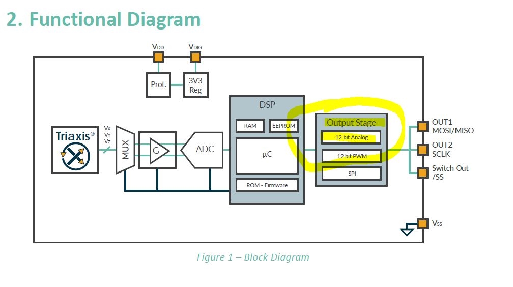

Sinon dans le datasheet du MLX90333, il est indiqué  "12bits in analog output" cela veut donc dire que je n'ai aucun intérêt à mettre un MCP3208 ADC ?
https://rehost.diberie.com/Picture/Get/r/78114
Enfin une dernière  :D :
J'ai placé les aimants de façon à ce que le nord soit au plus près du capteur, mais d'après la datasheet ça serait le sud... [:tinostar] . Votre avis?
https://rehost.diberie.com/Picture/Get/r/78115
merci bien pour votre aide!  :jap:

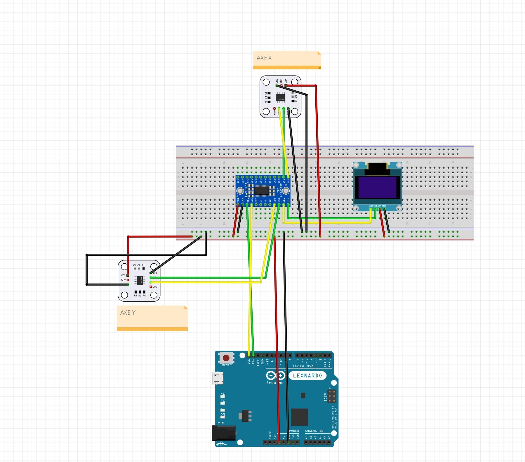

Hello!
Bon je suis tout ému j'ai réussi (après moult essais  :o ) mon premier  VRAI sketch!! [:volta]
https://rehost.diberie.com/Picture/Get/t/80309
https://youtube.com/shorts/7D1xkdOz-ck?feature=share
#include "AS5600.h"
#include "Wire.h"
#include <Adafruit_SSD1306.h> // Appelle libraire
AS5600 as5600;   //  use default Wire
Adafruit_SSD1306 ecranOLED(128, 64, &Wire, -1); // Instanciation
void TCA9548A(uint8_t bus){
  Wire.beginTransmission(0x70);  // TCA9548A address is 0x70
  Wire.write(1 << bus);          // send byte to select bus
  Wire.endTransmission();
  Serial.print(bus);
void setup()
  Serial.begin(115200);
  Wire.begin();
  TCA9548A(1);
  ecranOLED.begin(SSD1306_SWITCHCAPVCC, 0x3C);
  ecranOLED.clearDisplay();
  TCA9548A(0);
  as5600.begin(4);  //  set direction pin.
  as5600.setDirection(AS5600_CLOCK_WISE);  // default, just be explicit.
   TCA9548A(2);
void loop()
  TCA9548A(0) ;
  word valeurY = as5600.readAngle();
  TCA9548A(2) ;
  word valeurX = as5600.readAngle();
  TCA9548A(1);
  ecranOLED.setTextColor(WHITE); ecranOLED.clearDisplay();
  ecranOLED.setTextSize(1); ecranOLED.setCursor(0,0); ecranOLED.print("Axe Y" );
  ecranOLED.setTextSize(1); ecranOLED.setCursor(0,20);
  ecranOLED.print(valeurY);
  ecranOLED.setTextSize(1); ecranOLED.setCursor(0,38); ecranOLED.print("Axe X" );
  ecranOLED.setTextSize(1); ecranOLED.setCursor(0,55);
  ecranOLED.print(valeurX);
  ecranOLED.display();
  Serial.print(valeurX);
  Serial.print("\t" );
  Serial.println(valeurY);
Bon je suis passé sur des autres capteurs AS5600 qui sont en digital 12bits au lieu des MLX qui sont en analogique 10bits. :jap:
Prochaine étape:
- ajout de la librairie arduino "joystick 2.0" pour reconnaitre les 2 axes sous windows  [:klaus von braun:1]
Si vous avez des conseils et remarques je suis preneur!  :jap:

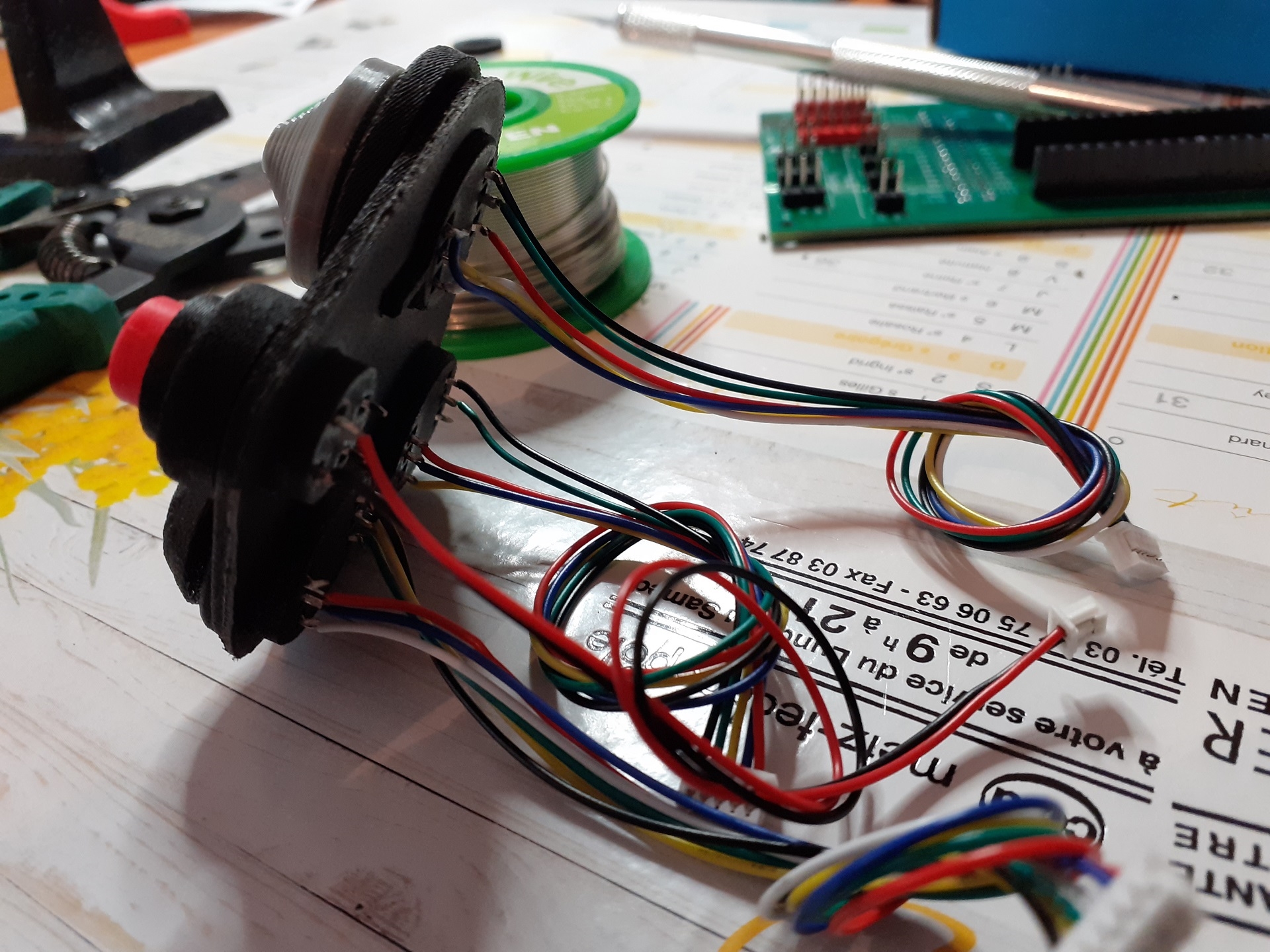

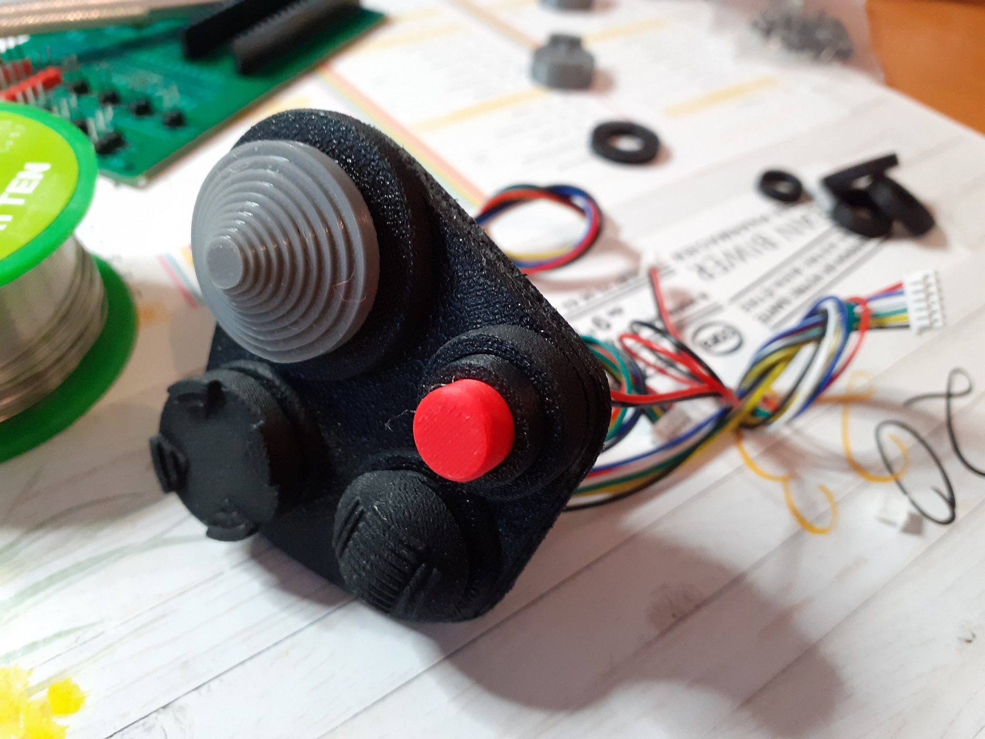

Posté le 14-08-2022 à 12:27:22  profilanswer
Hello!
Le projet n'est pas mort mais j'ai la flemme de mettre de news  [:moonblood4:10]  :D
J'ai eu plusieurs essais et ratés... je dois laisser tomber le twist Z car trop "bancal" (ce n'est pas assez solidarisé  :sweat: )
Par contre j'ai enfin trouvé un système de fixation sérieux qui me permettra de changer de grip si je veux  :love:
https://rehost.diberie.com/Picture/Get/r/83358
https://rehost.diberie.com/Picture/Get/r/83359
pour le remplacement du twist Z j'ai prévu de mettre un petit stick de PSP à la place du HAT au niveau du pouce (uniquement pour le joystick droit)... j'espère que ça le fera   [:klaus von braun:1]
Waterbox

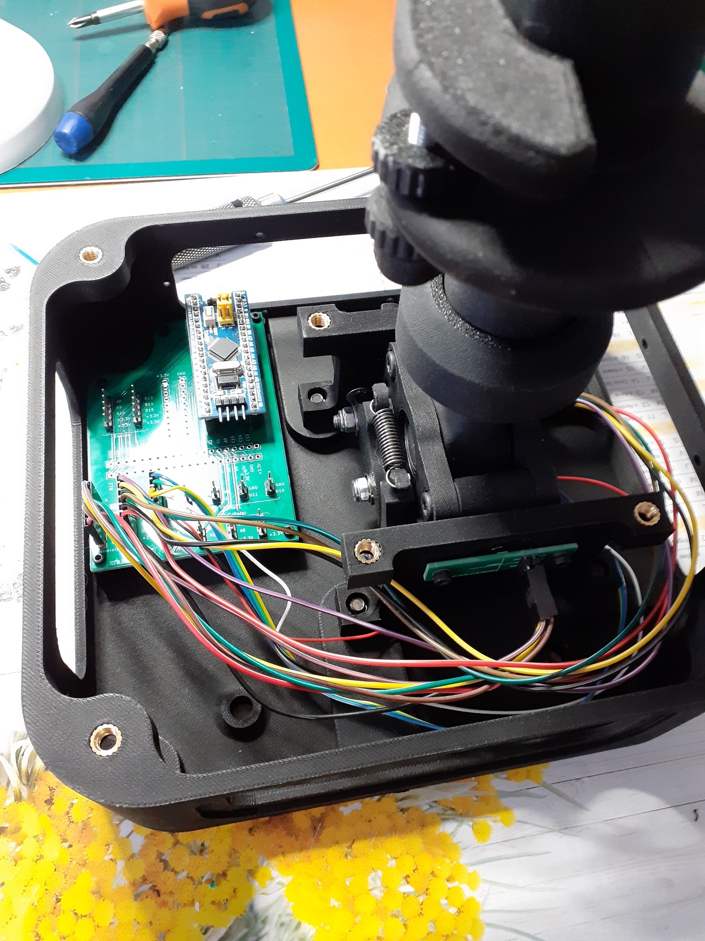

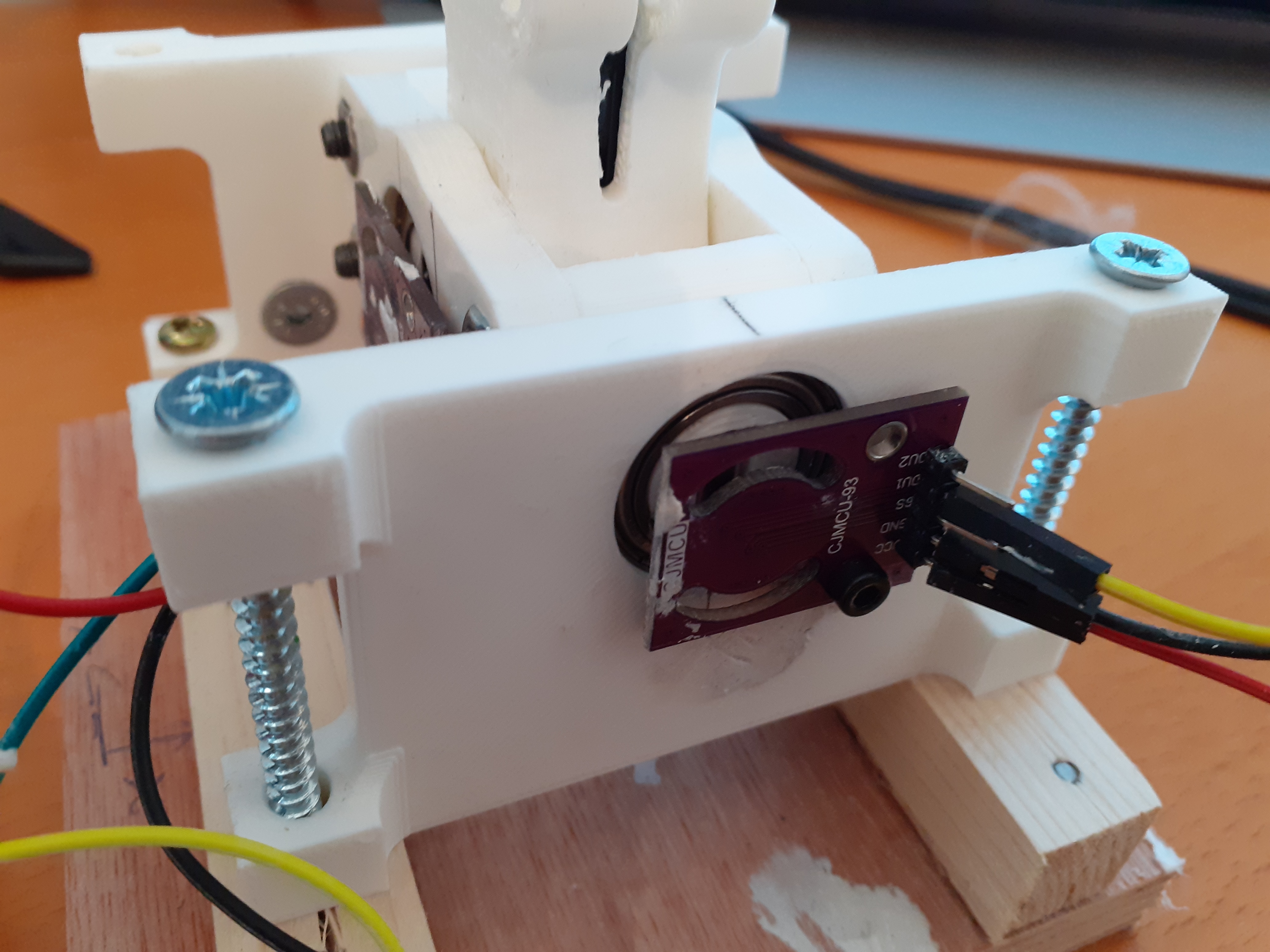

Posté le 12-07-2023 à 18:45:06  profilanswer
Hello!
bon le topic est mort mais le projet est terminé  :D
https://rehost.diberie.com/Picture/Get/r/185428
https://rehost.diberie.com/Picture/Get/r/185429
https://rehost.diberie.com/Picture/Get/r/185430
https://rehost.diberie.com/Picture/Get/r/185431
https://rehost.diberie.com/Picture/Get/r/185432
https://rehost.diberie.com/Picture/Get/r/185433
https://rehost.diberie.com/Picture/Get/r/185434
Joystick gauche parfaitement fonctionnel  :jap:
Waterbox

Posté le 15-07-2023 à 16:09:17  profilanswer

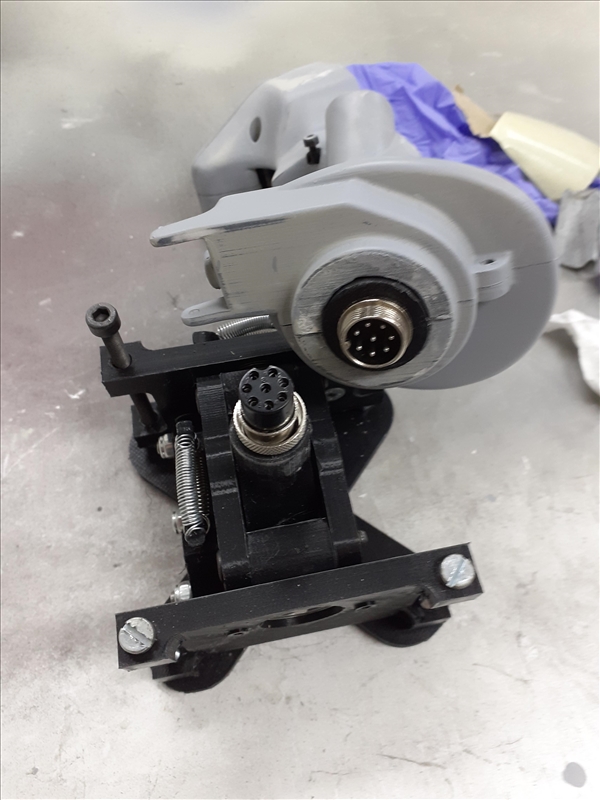

Hello!
Merci pour ton commentaire  :jap:
De mon côté je pense m'orienter vers un casque VR pour une immersion totale  :pt1cable:  donc il faut que les boutons soient accessible sans que je regarde  :whistle:
Sinon je me suis fait un petit système omni like VKB et je peux switcher d'une position à une autre  :jap:  Je suis surpris que ça fonctionne du premier coup  :lol:
https://rehost.diberie.com/Picture/Get/r/185846https://rehost.diberie.com/Picture/Get/r/185847
