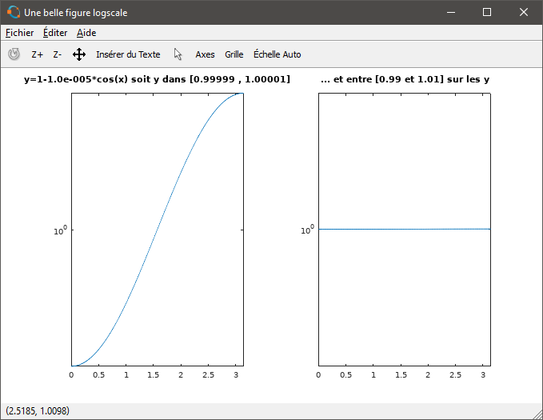

DayWalker ​II
Posté le 29-03-2017 à 02:19:34  profilanswer
8Votes positifs
Merci Intel et son service "marketing" pour ces jolis slides avec des courbes sans échelles ! Et donc dont on ne peut rien dire ... ou presque. Genre le tout premier avec le cout en fonction des générations. On voit des courbes qui baissent... oui. C'est linéaire, en échelle log ? exp ? Si ca se trouve la baisse est ridicule (quelques pourcents ?), selon l'échelle, ou énorme (facteur multplicatif >1 ?). Tout comme le "Area Scaling" ou le "technology enhancement". Certes en échelle log.. mais entre combien et combien ??? On parle de qq % de quelques unités ? de quelques fractions de % ?
Sur la figure suivante, si on se contente de regarder l'allure de celle de gauche, on est vite tenté de dire que ca "bouge pas mal" et pour la figure de droite, on pourrait se dire que c'est constant .... alors que c'est la MËME fonction (croissante sur l'intervalle 0..pi) des deux cotés !
http://www.pc-optimise.com/Forums/HFR/Graphe_sans_echelle.png
-> C'est quasi impossible à interpréter si on n'a pas au moins 2 valeurs sur l'axe vertical. Ce genre de graphe n'a rien de sérieux (d'ailleurs, pourquoi sont ils ici, vu qu'on ne peut pas en dire grand chose ???)
Bon, revenons au sujet !
Par contre, la définition de la densité pose soucis... quoique ? Chaque transistor élémentaire de plus petite taille possible pour une techno donnée occupe un quantum de surface (contacts compris). Pourquoi ne pas utiliser cette métrique au lieu du noeud, quantité un peu dépassée vu que les transistors ne sont plus vraiment "planaires" et ont des géométries nettement plus complexes que dans le cas "scolaire". D'ailleurs, si on va plus loin, la notion de densité "surfacique" sera à terme elle aussi dépassée à terme : pour l'instant, les processeurs d'Intel ne comportent qu'une couche "active" de transistors... et demain ? Il faudrait peut être bien parler de densité volumique d'intégration. Et on sent bien que l'utilisation d'une métrique "qui allait bien" (ie, un portion de longueur de grille) pour décrire des transistors planaires trouve sa limite (Déjà, la définition du noeud est discutable quand on commence à parler de Trigate par exemple : on mesure la grille à quel endroit ? la plus courte longueur, la longueur effective, la somme des longueurs (effectives) des 3 grilles ?), puisque pour un même noeud se cottoient différents pitchs (et différentes densités). Et finalement, ce qui compte, c'est "combien de transistors je peux mettre dans une surface donnée", qu'ont soit à un noeud plus avancé à grand pitch ou un noeud moins évolué avec un pitch mieux maitrisé, qu'est ce que ca change si on en met autant avec des performances similaires (consommation, fréquences...) ???
