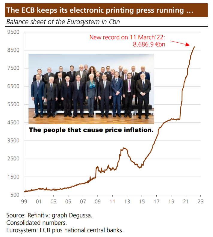

1) Vu que l'euro a vu sa valeur divisée par 4 depuis 2012, ça devrait aller.
Bon ton salaire, je ne sais pas si il a fait x4 depuis 2012 mais ceci est une autre histoire. [:secator] [:sakuraba]
https://pbs.twimg.com/media/FW_T8-eX0AAFSgU?format=png&name=900x900
2) Raison de plus pour vraiment investir, je vois pas le projet d'économiser des clopinettes sur un outil de travail vite amorti visiblement.
