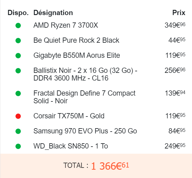

Bonjour à tous,
Après plusieurs années avec mon honorable GTX 970 je me prépare une nouvelle configuration pour recevoir une RTX 3080 ou RX 6800XT; quand les prix seront devenus plus raisonnables.
J'en profite donc pour changer l'ensemble de ma tour. Mon budget initiale était de 1500€ AVEC la CG mais je crois bien que je vais devoir le revoir à la hausse.
L'idée est de conserver cette config 5-6 ans, pas d'overclocking, ni de watercooling.
Utilisation principale:  jeux PC sur écran 4k 60Hz, jeux VR sur Quest 2 via PC Link. Idéalement Ultra + RayTracing
Très peu de montage vidéo et montage 3D mais cette configuration sera peut-être l'occasion de s'y mettre
les questions que j'ai sont:
- Est-ce que cela vous semble cohérent ?
- si je pars sur  un CPU Ryzen, ai-je un avantage à prendre une CG AMD ? J'ai cru lire quelque part qu'il pouvait y avoir un "boost".
- J'ai peut-être un peu forcé sur les SSD, un pour le système et quelques softs et l'autre pour les jeux / stockage.
(Et je dois vérifier que ma CM peut bien accepter ces deux SSD en même temps)

juste chercher de meilleurs prix, mais sinon dans l'ensemble c'est bien
genre le 3700x est a 257€ sur amazon.fr
https://www.amazon.fr/AMD-Ryzen-370 [...] 07SXMZLPK/
la ram est fort cher aussi là,
et clairement le pire c'est le prix des SSD
84€ un 250Go... et 250€ un 1To... ouch
ici 145€ un EVO Plus 970  1To nvme
https://www.compumsa.eu/item/MZ-V7E [...] -NVMe-8006
et pr windows et programmes, prends un pauvre sata, genre 500Go a 60€
https://www.compumsa.eu/item/MZ-76E [...] ATA-3-7789
edit: si tu veux une 3080, je t'encourage mm a viser 850W, ms sur le papier 750w c'est ok
RM750 113€
https://www.compumsa.eu/item/CP-902 [...] d-ATX-9781
RM850 132€
https://www.compumsa.eu/item/CP-902 [...] d-ATX-9782
Nope, j'imagine que tu parles du resizable BAR (qu'AMD a renommé Smart Access Memory dans sa com'). Nvidia l'a activé sur les RTX 3000 le mois dernier.  Ça ne permet que de grappiller que quelques % sur quelques jeux mais c'est toujours ça de pris.
Les cartes sont à peu prêt au même niveau de perf, avec un avantage pour la 3080 dès que tu active le ray-tracing. Mais bon, ça dépendra surtout du prix et de la dispo ;-)

Tu conseilles de passer sur une alim 850W au lieu de 750W pour être plus "futur proof" ou parce que la 3080 risque de consommer plus ?
Pour le "boost" c'est effectivement du BAR , merci d'aider ma mémoire de poisson rouge :jap:

les 3080 consomment assez bien, et ont surtout des pics de conso assez élevés
750w c'est bien suffisant, mais on sait pas ce que l'avenir nous reserve, alors quand tu vois que pour 15€ de plus tu as une 850W, je ferais l'effort
tiens, pr la carte mere, super bon plan ici > 80€ la B550M Elite
https://www.alternate.be/AORUS/B550 [...] ct/1647992
