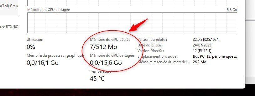

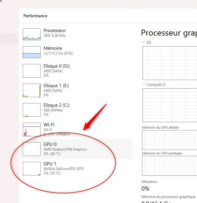

Posté le 28-08-2025 à 10:04:00  profilanswer
8 go heee avec la derniere mise a jour de windows 11 , je bouffait avec antivirus , windows et autre qui tournais en tache de fond 4.7 go ...
c'est chaud 8 go... tu fait un peut de retouche photo deja les photo de maintenant sont grosse ... je ramais a mort
après si tu aime le moche oui tu vire toutes les options de windows j'arrivais a 3.5 go.... mais le windows etait moche
mais si en plus tu veut jouer , ou alors ton proc a une carte video integrer ... windows vas prendre automatiquement de la memoire pour celle-ci... mini 512 mo
https://image.noelshack.com/fichiers/2025/35/4/1756368111-memoir-d-dier.jpg
et même si tu a une carte video supplementaire
https://image.noelshack.com/fichiers/2025/35/4/1756368197-2-cartes.jpg
franchement 8 go c'est trop limité
