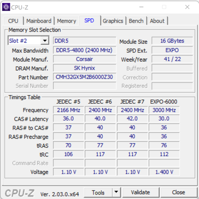

La ram proposé par PixelMaZe est noté : INTEL XMP. Cela fonctionneras malgré le fait que le processeur soit un AMD ? ( de plus pas référencer sur le site QVL de la CM)

je sais que les version rgb ont l'expo https://pic.clubic.com/v1/images/2071614/raw
