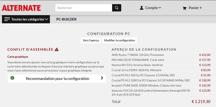

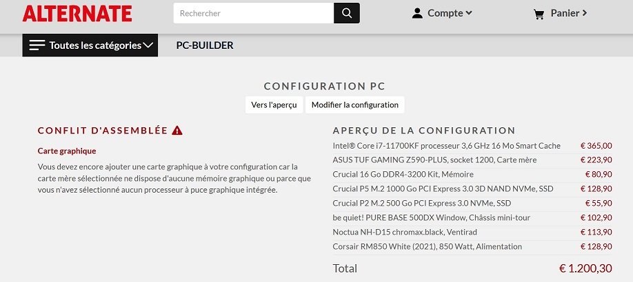

tchek8 a écrit :
https://zupimages.net/up/21/45/sh5e.jpg
J'ai changer volontairement le 5000d airflow par le bequiet 500dx délibérement. Le 5000D airflow pour 150€ n'a que 2 ventilos de 12cm(un à l'avant et un à l'arrière) ce qui oblige a racheter 1 ventilo supplémentaire .
Le bequiet est fournis avec 3 ventilos de 14cm chacun (un à l’arrière et 2 à l'avant) ultra efficace et dans un silence top. les ventilos seul sont à 15€/U
Comme il coute moins cher cela permet de prendre une bonne carte mère et le meilleur ventirad pour tenir au frais le 11700kf.Le ssd M2 p2 de 500 go est très bien pour windows et logiciels (pas de cable)
Le ssd M2 P5 de 1to est excellent pour les jeux, les 2 sont garantie 5 ans crucial(pas de câble)
L'alim corsair 850w pour le prix autant prendre la 850w gold
La carte mère Z590 asus tuf  est top niveau vrm, elle est fournis avec 2 rad pour les 2 ssd m2 sur les 2 emplacement m2 sur la cm
Le processeur est un 11700kf au top pour les jeux
La ram garantie a vie par crucial et la 3200mhz cl 16est ce qu'il faut pour intel
Le ventirad est un monstre et le meileur en terme d'aircoolingVoila en intel chez alternate.fr qui est un site sérieux.
Config similaire en amd plus perf en applicatif et légèrement moins perf en jeux:
https://zupimages.net/up/21/45/4syi.jpg
Soit dit en passant, j'avais pas vu la gx 850w de chez seasonic qui sont d'excellent bloc garantie 10ans contre 7ans chez corsair et légèrement moins cher. Si tu aimes le blanc, le bequiet en blanc est moins cher de 10€ je crois.
Pour la même nuissance sonore , je t'invite à regarder la différence de température entre le 5000d airflow avec les ventilos d'origine et le 500DX avec ventilos d'origine aussi
https://www.comptoir-hardware.com/a [...] ml?start=3
Et pour pour ton 1To WD garde le pour le stockage, c'est une très bonne idée
 :jap:  :jap:
