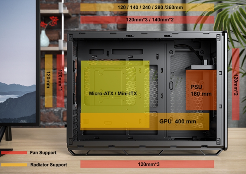

Sur cette carte mère tu peux mettre 3 ventilateurs de boitier PWM (4 broches), le plus commun c'est 2 à l'avant en aspiration et 1 à l'arrière en extraction.
D'après leur site tu peux mettre 2 ventilos à l'avant, mais la conception est étrange avec l'alim sur le devant :
https://rehost.diberie.com/Picture/Get/t/448115
J'ignore l'incidence sur le flux d'air, j'ai du mal à visualiser le montage.
Bref, dans cette config tu ne peux mettre que du 120mm.
Tu peux mettre aussi bien du RGB (12V) que de l'aRGB (5V), il y a les deux connecteurs, au cas où tu veuilles des loupiottes.
En arctic je prendrais plutôt ceux là : https://www.amazon.fr/ARCTIC-P12-SL [...] ref=sr_1_7
(P12 Slim PWM PST)
Sinon tu as aussi les F12 PWM PST qui montent moins haut (~1300rpm max)
Les P12 Pro montent vraiment haut à vitesse max, ils risquent d'être bruyants, même si tout dépend de la courbe que tu règles dans le BIOS.
Un ventilo de boitier vers 2000rpm max c'est déjà très bien, ça tournera probablement en dessous la majeure partie du temps.
Les arctic (j'ai pas vérifié pour tous les modèles) ont un fonctionnement 0db, j'ignore si ça fonctionne réellement avec toutes les cartes mère mais c'est un plus, en idle t'as souvent pas besoin d'une ventilation active, à part celle du CPU.

artouillassse a écrit :
Bonjour
(P12 Slim PWM PST)
Merci pour ces éclaircissements :) je vais prendre 3 Artic ; https://www.amazon.fr/ARCTIC-P12-SL [...] r_1_7?th=1

Ben en tout on peut mettre 9 ventilateurs :
2 devant, 1 derrière, 3 en haut, 3 en bas.
Ceux du bas sont important aussi, ceux du haut un peu moins car en extraction mais quand même.
Après les ventilateurs choisi sont pas terrible en flux d'air alors si en plus il n'y en a que 3...
A la limite en mettre 3 costaud et d'autres pas cher et peu performant comme ceux choisi pour les moins important.
Mais mettre 3 peu performant pour les plus important ou ne rien mettre c'est un peu près pareil.
Message édité par max022 le 16-11-2025 à 14:32:03

Posté le 16-11-2025 à 16:04:00  profilanswer
Ca peut se discuter, les 34,51 CFM des P12 slim correspondent à 977 litres par minutes selon ce site : https://www.convertir-unites.info/c [...] unites.php
D'après les dimensions d'un Montech heritage il tient dans un peu de plus de 4L donc on va dire peut-être 3,5 litres à l'intérieur sans les composants, peut-être même moins, c'est à la louche :o
Ca fait plus 280 renouvellement de l'air intérieur du boitier en 1 minute, c'est quand même énorme, ça correspond à ~5 renouvellements par seconde.
Même 1 renouvellement d'air par seconde c'est suffisant, donc pas besoin de les faire tourner vite, à mi-vitesse ils seront déjà assez performants pour refroidir un boitier aussi petit.
Vu qu'il y a deux ventilateurs à l'avant, il y a donc 2 fois ce volume d'air qui est injecté dans le boitier, tandis qu'un seul volume est expulsé.
J'aime bien ramener les chiffres à des situations qu'on peut comprendre en un instant.
Si je me suis pas gourré dans les calculs :o
Message édité par artouillassse le 16-11-2025 à 16:09:59

Hello, World [:disturbed angel:2]
Je crois que le développement est juste, mais la constante (dans ce cas) sur le litrage du boîtier me paraît être très "compact" (mes recherche m'indique non pas 4.15 litre, mais plutôt 41.5 litre) !
Calcul ►►► (~) 1'000/40=25 renouvellements par minute → 2.4 secondes par renouvellement
Personnellement, je préfère mettre un maximum de ventilateur en PWM, histoire qu'ils tournent à un TPM plus faible ! J'y ajouterai aussi des spliters en Y (1 vers 2 et/ou 1 vers 3) pour chaque secteur du boîtier !
Après, il est possible de faire des droites/courbes de ventilation (peu utile avec les capacités PWM) !
À la revoyure camarade [:bakk70]
Message édité par PixelMaZe le 17-11-2025 à 03:33:01
Ouais en effet, ça me paraissait énorme 41L pour un petit boitier comme celui là.
Ceci dit 4L ne me paraissait pas suffisant non plus :o
Après, je ne suis pas convaincu que deux flux d'air qui se perturbent soient plus efficaces qu'un seul flux non perturbé.
Donc rajouter 6 ventilos haut/bas ne me semble pas un bon choix.
Ou alors oublier le flux avant/arrière pour se concentrer sur le flux haut/bas.
