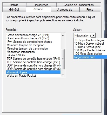

sais-tu comment s'assurer que ma carte réseau est compatible gigabit ?

regarde dans le gestionnaire de périphériques sous cartes réseau. Parfois dans le nom de la carte réseau c'est déjà marqué gigabit ou un truc similaire.
Si tu rien ne l'indique, tu ouvres les propriétés (double clic) et tu vas dans l'onglet avancé et tu regarde les vitesses proposées.
https://rehost.diberie.com/Picture/Get/f/75769
