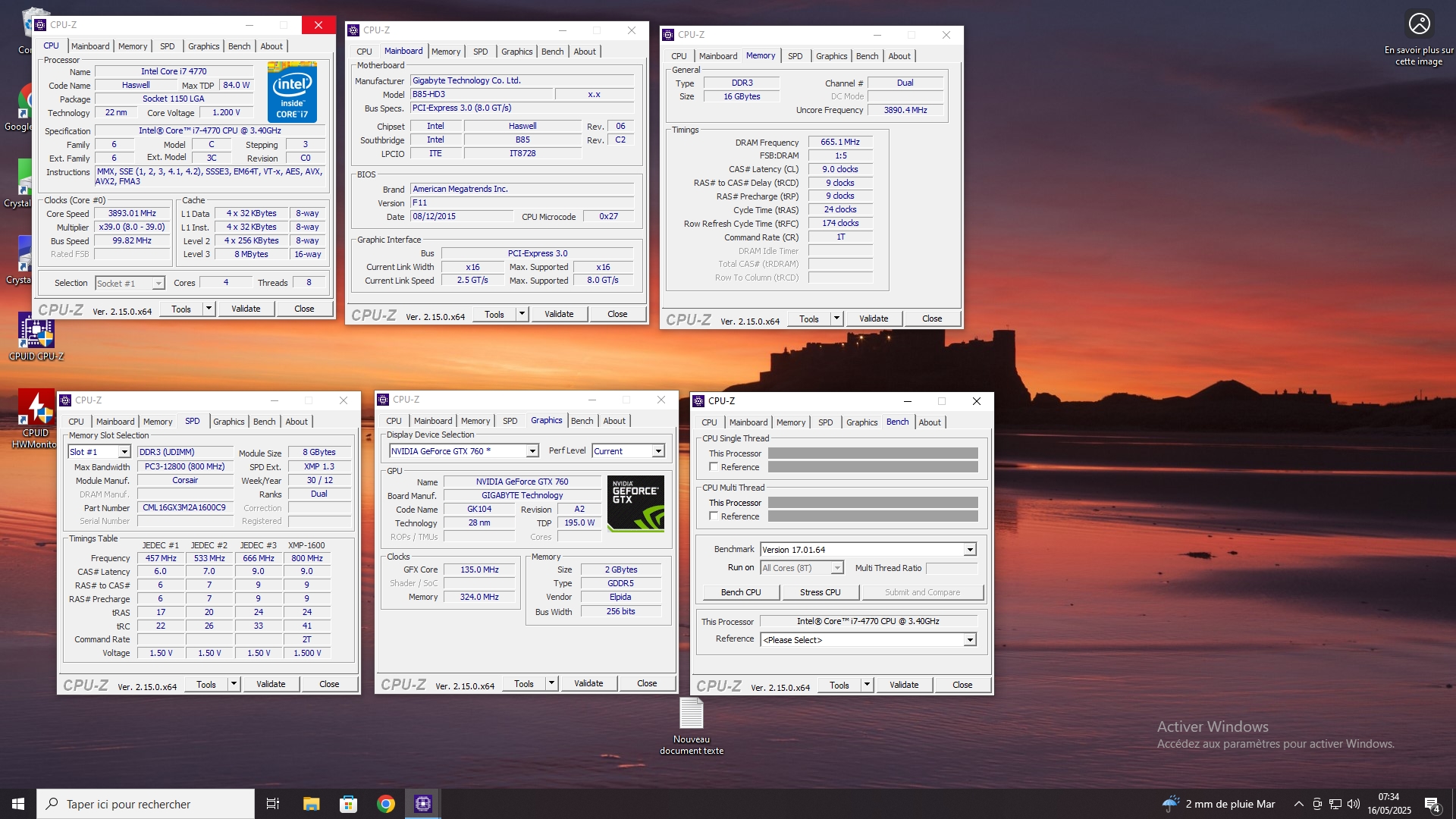

J'ai déjà reset le bios et rien ne change.
https://rehost.diberie.com/Picture/Get/f/394696

naphh
minai shinmai
Posté le 16-05-2025 à 08:00:09  profilanswer
juste le fait que c'est un "non-K" ne doit même pas permettre de changer la valeur TDP limit... donc huh, ce n'est pas ça le problème
c'est surement juste la pâte thermique qui est completement sèche
Message édité par naphh le 16-05-2025 à 08:11:00

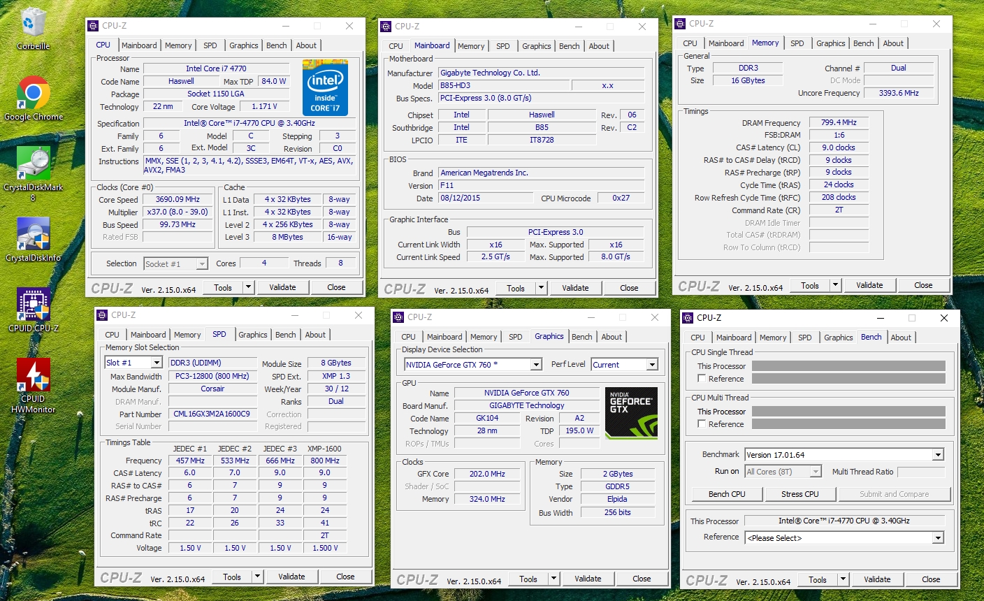

Bonjour,
j'ai fait un reset CMOS. je viens de réactivé profil XMP et turbo mode.
c'est une config que j'ai acheté neuve sans SSD au départ. J'ai ajouter par la suite un SSD et mis W10 dessus. Ce pc a très bien fonctionné comme ca (turbo mode actif et sans XMP) pendant des années.
Puis j'ai commencé a avoir des freeze. J'ai changé la RAM et le SSD.
La pate thermique a été changée la semaine dernière depuis plus de problème de chauffe mais toujours de freeze.
parfois ca freeze même au démarrage de W10 ou a l'arrêt
https://rehost.diberie.com/Picture/Get/f/394866

naphh
minai shinmai
Posté le 16-05-2025 à 22:34:20  profilanswer
dur... et tu as jamais de bleu screen ?
4 x SATA 6Gb/s connectors (SATA3 0~SATA3 3) supporting up to 4 SATA 6Gb/s devices
2 x SATA 3Gb/s connectors (SATA2 4~SATA2 5) supporting up to 2 SATA 3Gb/s devices
ça tu pourrais check de branché sur sata 0 à 3, en gros il y a souvent une carte contrôleur qui donne le +2 sata... vraiment mauvaise
un autre truc bizarre est de voir ton iGPU actif, tu as branché un écran sur la CM ?
https://www.gigabyte.com/Motherboar [...] support#dl
install le chipset [10.1.1.8]

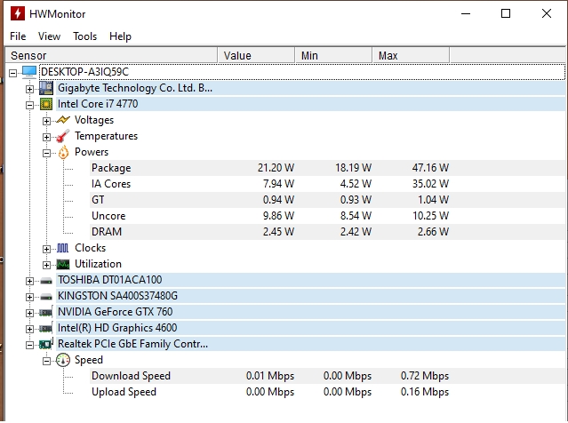

mettre le mode haute perf (option d'alim) et faire un latencymon https://www.resplendence.com/latencymon 5 min play/stop, et screen l'onglet driver
