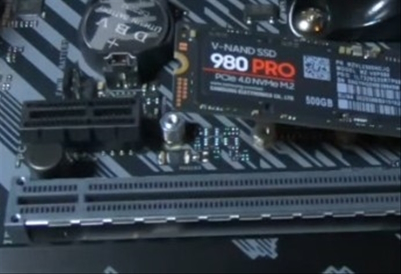

:hello: En enlevant le petit rajout pour rattraper l'horizontal ?

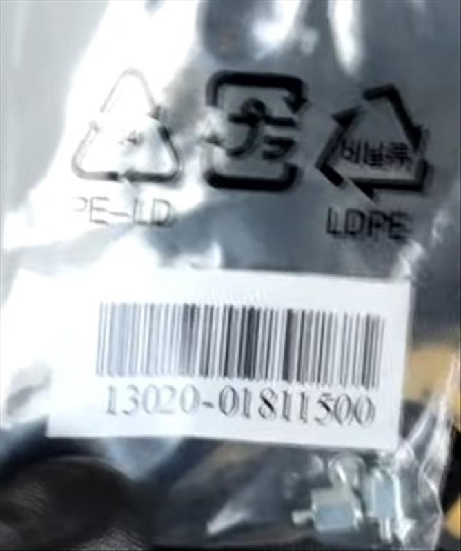

Il te manque la pochette avec des vis creuses filetées pour faire la surépaisseur.
Je peux t'en envoyer.
https://rehost.diberie.com/Picture/Get/r/158297
https://rehost.diberie.com/Picture/Get/r/158298
J'avais pris cette pochette à l'époque SilverStone SST-CA03
https://m.media-amazon.com/images/I/71pOpnQ6p8L._AC_SL500_.jpg
Après il y a plein d'autres modèles
https://www.amazon.fr/Montage-Compa [...] 71&sr=8-11

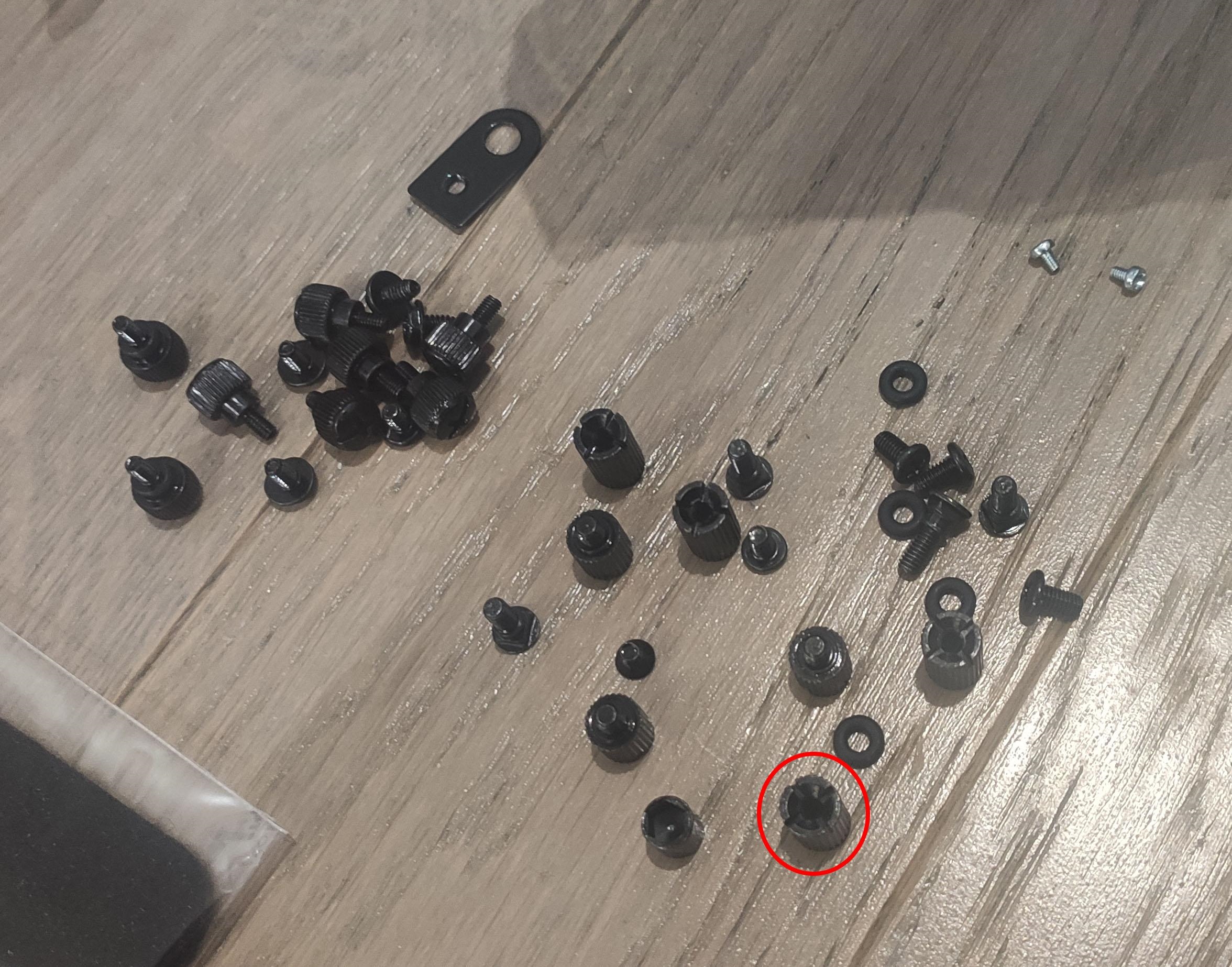

Ce serait pas celles là les "survis" ?
https://rehost.diberie.com/Picture/Get/t/158329

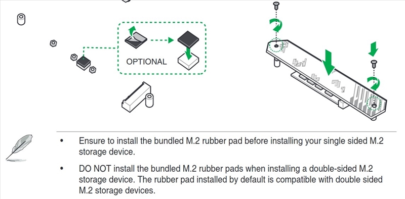

Bien vu. Je suis content pour toi. Attention le petit carré ne doit être utilisé que sur un NVMe simple face.
Si des composants sur la face dessous donc double side, ne pas le mettre en place.

Le 500 Go est un simple face. Je confirme, j'ai le même.
Donc rien dessous et utilisation du petit carré recommandé pour lui.

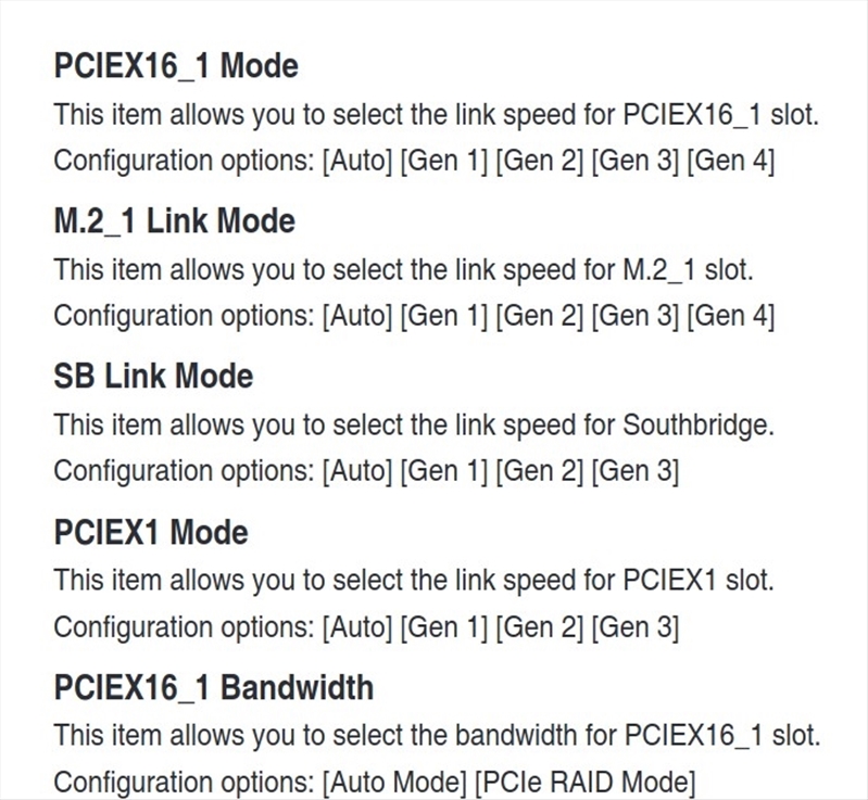

M.2_1 slot est en PCIe 4.0 x4 donc pour le système. Le 500 Go serait bien dessus.
M.2_2 slot est en PCIe 3.0 x4 donc pour le le stockage. Le 1 To serait bien dans ce rôle.
Le M.2_1 slot est celui côté processeur et le M.2_2 est celui en bas de la carte.
Dans le bios dans "Onboard Devices Configuration" régler le 4.0.
https://rehost.diberie.com/Picture/Get/r/158423

Il faut aller dans le bios au démarrage et régler ta mémoire aussiet le PCIe 4.0 entre autres.
https://rehost.diberie.com/Picture/Get/r/158425

Si l'option y est, il faut la mettre. Pourquoi se géner.
De même le PCIe x16 de la carte graphique en gen 3 ou 4 suivant la carte graphique. C'est laquelle ?
DOCP, Resize Bar...tout ça c'est la base. S'en faire une check-list pour ne rien oublier.
Et avant overclocking ou autre se créer un profile 1 dans "tools" avec ce bios optimisé pour les composants installés.
Ainsi pouvoir y revenir en cas. Un profil 2 à créer aussi pour l'overclocking/undervolting après l'installation de Windows.
Et surtout priorité des priorités, mettre le bios à jour. Se faire aider si pas habitué.
Elle a le Bouton BIOS FlashBack en cas de problème donc pas de soucis à avoir.
