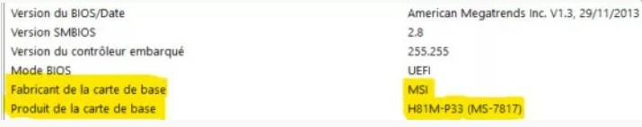

J'aimerai Flasher le Bios sur ma Carte Mère -> H81M-P33 (ms-7817).
Actuellement mon Bios est à la version -> 1.3 du 29/11/2013
http://www.image-heberg.fr/files/17505953322823583064.jpg
J'aimerai donc flasher mon bios qui est à la version -> 1.3 du 29/11/2013

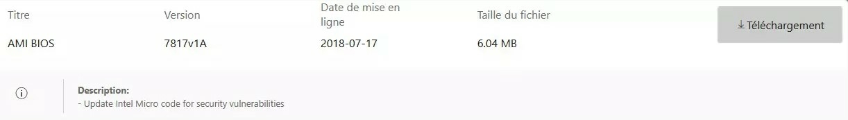

La dernière version pour cette CM (H81M-P33) est la version -> 7817v1A
Site Officiel de MSI (Bios) pour la Carte Mère H81M-P33 (ms-7817)
http://www.image-heberg.fr/files/17505951971949706848.jpg
