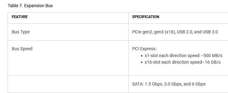

Posté le 29-09-2025 à 12:50:43  profilanswer
Salut.
J'ai complètement laché l'info y'a une douzaine d'année et je n'ai découvert l'existence du format M.2 et des SSD NVMe que la semaine dernière :d (en matant des specs de mini-pc)
Donc déjà merci pour ce post très éclairant :jap:
Je cherche à donner un ultime souffle à un Dell Optiplex 7020SFF / intel i5-4570 16go GT1030@2go avec un SSD sata de 512go.
Donc la question d'ajouter un SSD s'est posé (pour du dual-boot Win/Linux), et en l'occurrence pourquoi pas du M.2 NVMe via un adaptateur ? (la manip semble faisable, en modifiant le bios pour qu'il prenne bien en charge le NVMe - https://tachytelic.net/2021/12/dell [...] -nvme-ssd/ ).
Le port x16 étant pris par la CG il ne me reste qu'un port x4 dispo à côté, sauf que...
https://rehost.diberie.com/Picture/Get/f/436210
... la doc indique un x1 au lieu d'un x4.

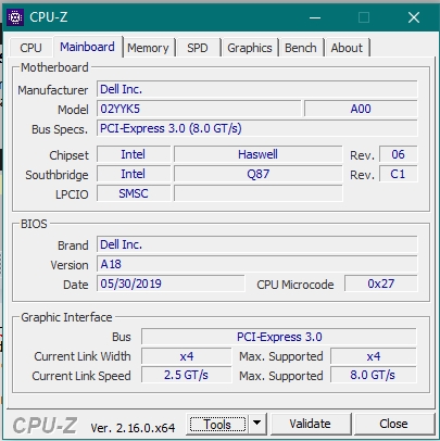

Et si je regarde via CPU-Z pour le bus de la CG...
https://rehost.diberie.com/Picture/Get/f/436211
... ce serait en fait du x4 au lieu de x16

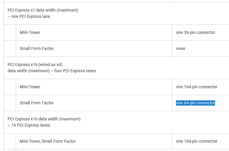

Plus loin dans la doc...
https://rehost.diberie.com/Picture/Get/f/436217

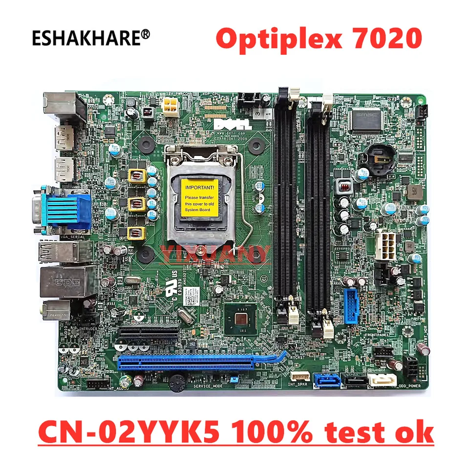

... nbr de pins qui correspond bien à ce que je vois sur la MB, qui serait donc du x4.
https://ae01.alicdn.com/kf/S9608bc3592ad4810a0c14ff32f6d4f57o.jpg_960x960.jpg
Un truc m'échappe (hyper probable :D) ou il y a contradictions dans la doc ?
