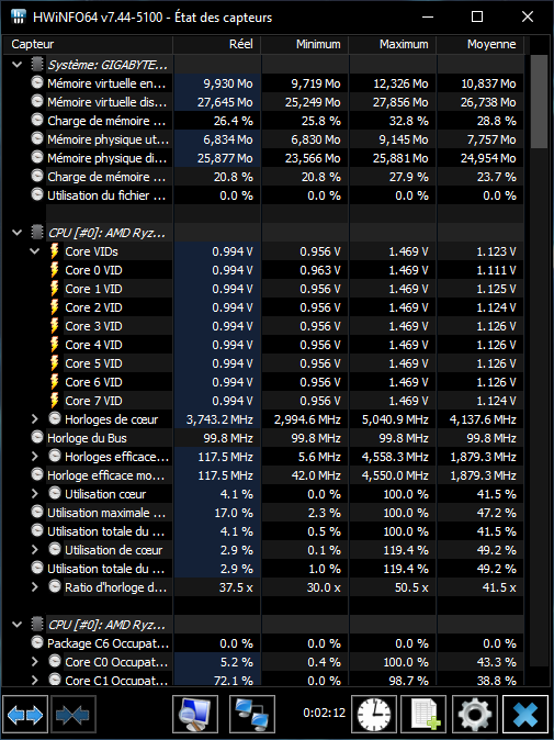

Depuis un certain temps mon processeur chauffe beaucoup et stagne environ a 90 degrés sur n'importe quel jeu certes dans la pièce ou est le pc il fait facilement 25-30 degrés mais je ne pense pas que ce soit la cause principale,
en termes de ventilation et aération du processeur je possède un ventirad be quiet! Dark Rock PRO 4 ainsi que 3 ventilo dans le pc avec sa j'ai le boitier de chez Corsair 275R AirFlow.
Je vous met a disponibilité une capture d'écran de coretemp et de HWINFO si cela peut aider :

Perso je tenterais un undervolt,
1.46 - 1.48v, y a moyen de faire mieux

A mon avis rien qu'avec un vcore moins violent (met un offset du genre -0.13v pour être autour de 1.35v) , tu devrais pouvoir gagner 10-15°C
le VID sur ton screen c'est 1.3375v, et ta carte mère lui balance jusque 1.48v

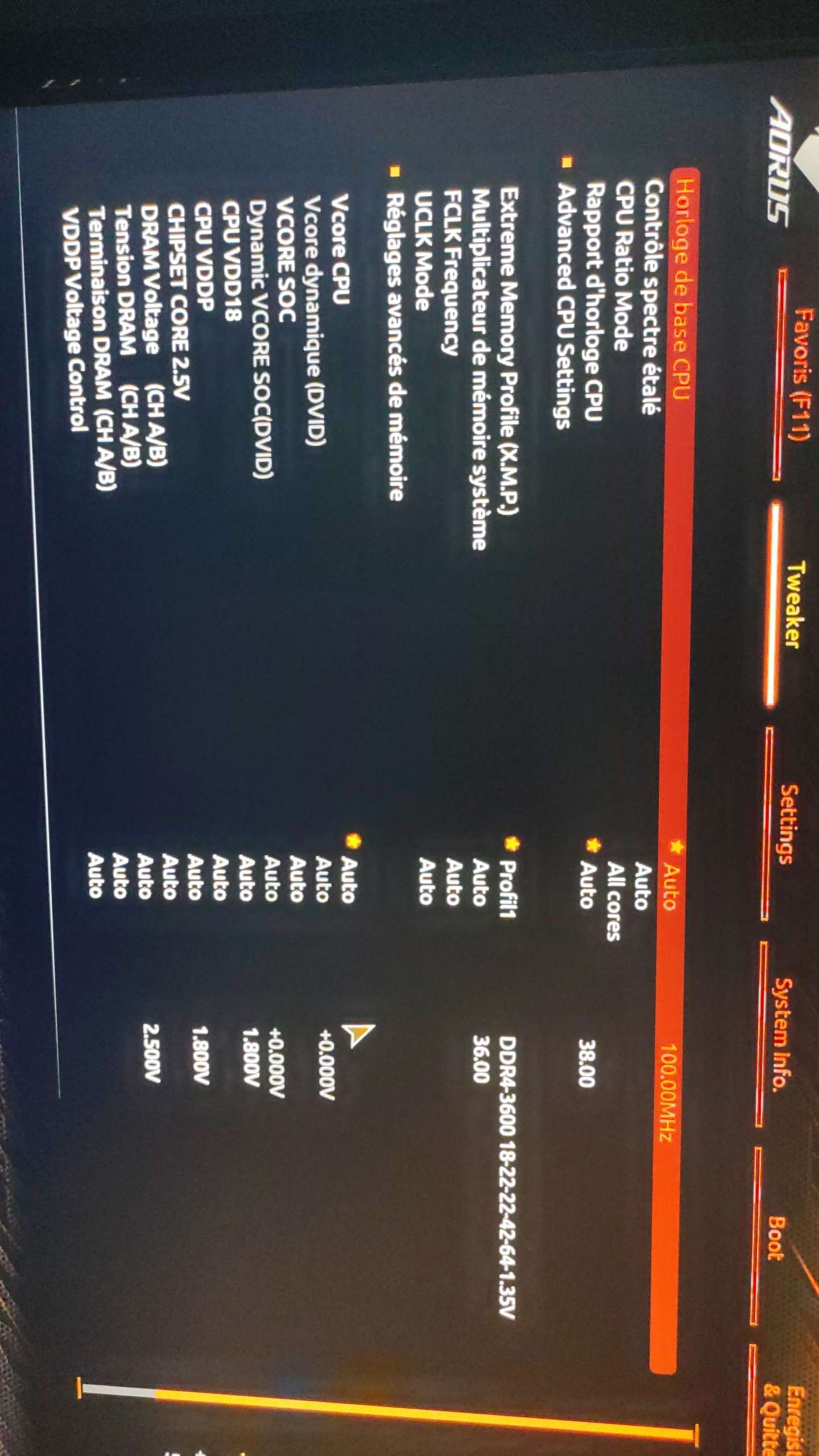

Posté le 13-06-2023 à 11:54:32  profilanswer
j'aimerais bien faire tout sa j'ai étais dans le bios et je n'arrive pas a changer le CPU Vcore en Normal il reste en auto même si je clique plusieurs fois dessus, je sais pas si il y a une manipulation a faire avant de pouvoir le passer en mode normal
une photo de mon menu a moi il me manque une option https://zupimages.net/up/23/24/sm6w.jpg

Posté le 13-06-2023 à 14:47:04  profilanswer
selectionne la ligne Vcore avec les flèche du clavier, et appuye sur la touche "Entrée"
Infographiste 3D & Post-Production - Freelance

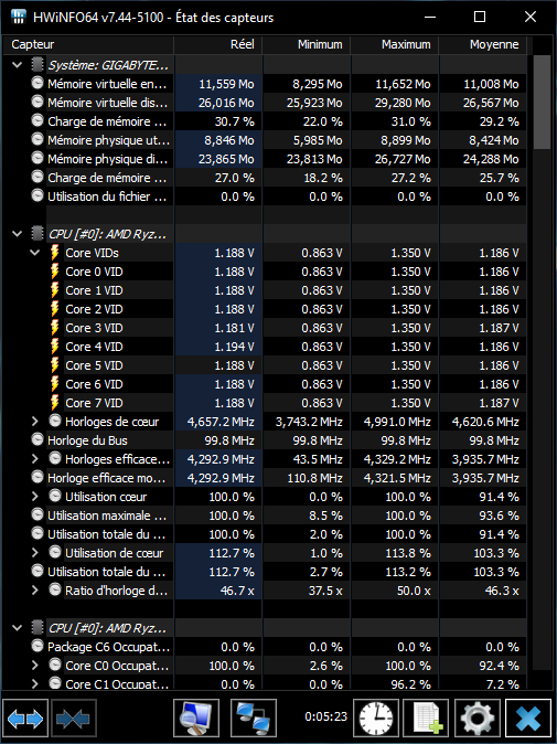

C'est bon j'ai réussi a mettre en normal merci,
voici le résultat du premier benchmark en Normal
https://zupimages.net/up/23/24/wrlq.png
J'ai fais l'undervolt à 1.35 et mon pc a crash en plein milieu du benchmark (par contre je ne monte pas au dessus de 75 degrés pendant le benchmark ou sur des jeux
Message édité par osleytes le 13-06-2023 à 18:07:28

bien,
c'est monté à 1.469v max
retourne dans le bios,
à la ligne du dessous, tu refais Entrée et tu choisis qqch autour de - 0.11v / - 0.12v
si c'est comme chez moi, tu mets -0.115v pour commencer
(attention, il y a des valeurs avec un signe - et + , toi c'est négatif que tu dois prendre)
Message édité par kabyll le 13-06-2023 à 18:09:11

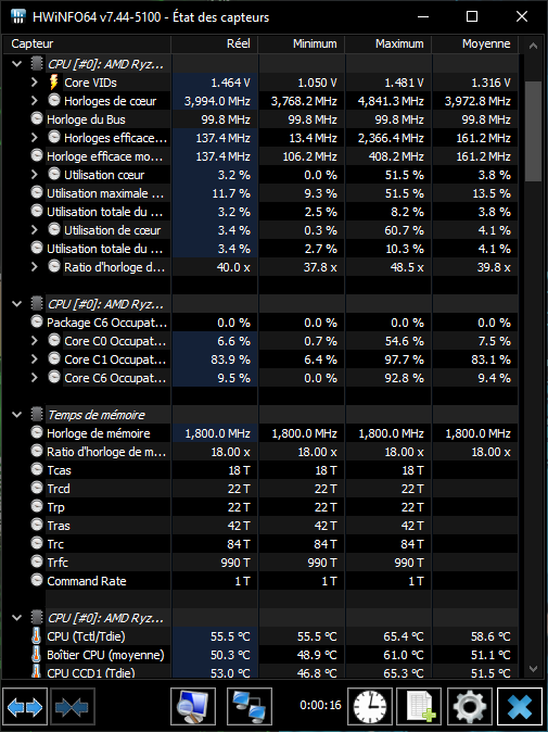

Posté le 13-06-2023 à 18:29:34  profilanswer
j'ai mis a 1.36v et le benchmark n'a pas crash par contre a 1.32 il avait crash, voici un screen pendant le benchmark https://zupimages.net/up/23/24/x6dn.png
par contre les Core en temps réel des fois monte a 1.35 alors que même pendant le benchmark il monter pas a 1.35 (niveau température je suis monter a 82° max)
Message édité par osleytes le 13-06-2023 à 18:32:17

Posté le 13-06-2023 à 18:51:24  profilanswer
ok, c'est deja pas mal, 8°C de gagné déjà
tu peux tester de descendre encore un peu, 1.35v, 1.34v
le vcore oscille beaucoup sur les ryzen, tout comme la frequence du cpu (les deux sont liés)
