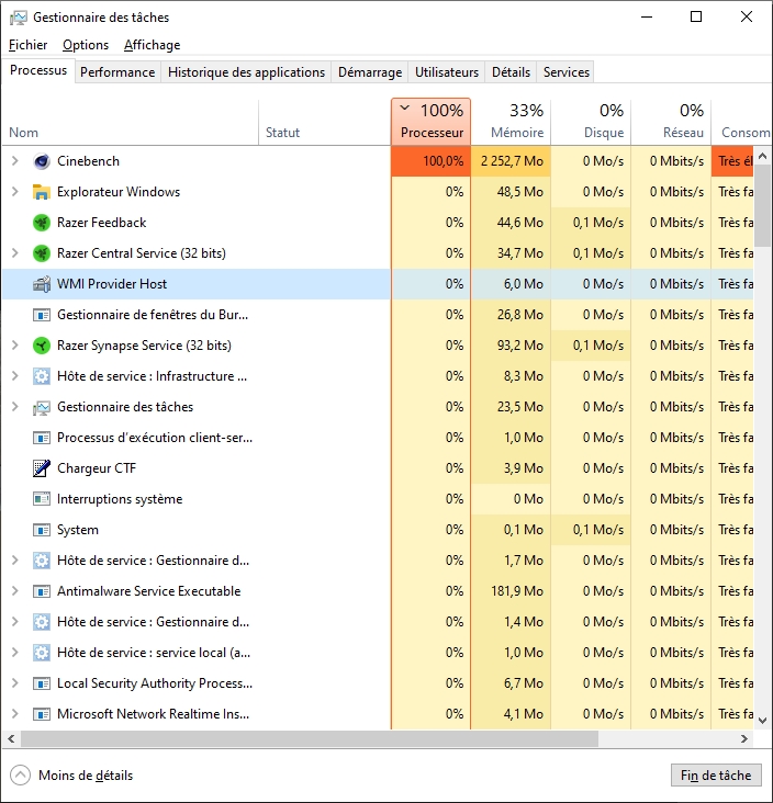

Voilà en idle, mon CPU n'est pas vraiment au repos, il y a quelque chose qui l'utilise très régulièrement mais quoi?La fréquence ne reste jamais fixe non plus sous 1Ghz, elle remonte à 2.3, puis redescend sous 1Ghz, puis remonte.... et ainsi de suite...J'ai également le WMI Provider Host qui remonte en tête de file toutes les secondes, puis redescend quelques positions plus bas et ainsi de suite (comme l'occupation CPU en fait vous l'aurez compris).
J'ai passé un coup d'AV Windows, AV Eset en ligne, Malwarebytes, qui m'ont supprimé des fichiers (sur un disque de stockage, d'une époque où j'étais moins à l'aise financièrement on dira).
Il y a une mise à jour KO depuis décembre qui refuse de se faire, je ne sais pas si ça peut avoir un lien?
Déjà est-ce que c'est un comportement normal? Il me semblait qu'avant c'était plus lisse la courbe en idle...Et si c'est anormal, avez-vous une idée? :)

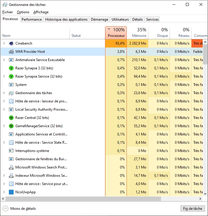

seianec
Posté le 22-02-2023 à 21:44:02  profilanswer
J'ai trouvé :)
C'est Razer Synapse 3... Dès que je le quitte, tout redevient normal...
A voir si Synapse 2 serait compatible avec mon matos, sinon je suivrai ça au fil des version de Synapse...
Je testerai également si en charge il se calme et "laisse la main" au système, dans ce cas ça ne poserait pas de problème en jeu :)
Merci pour vos conseils :)
edit: Bon ça le fait même CPU en charge
