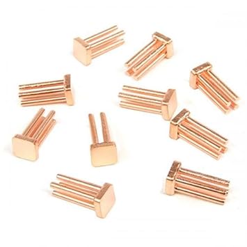

Et je vais en plus ajouter des mini heatsink sur les Mosfet des VRM :
http://ecx.images-amazon.com/images/I/41wGLIj0IAL._SY355_.jpg
Je vous communiquerai les résultats quand tout ca sera monté ;)

youpla13
Posté le 05-02-2016 à 14:05:00  profilanswer
Comment vas tu fixer sur les mofset ?
n°9730276
risotoo
Posté le 05-02-2016 à 14:07:43  profilanswer
Il sont vendus avec des pad thermiques donc je suppose qu'il suffit simplement de les poser dessus et d'appuyer un peu pour qu'ils collent.
Enfin après c'est quelque-chose que je n'ai jamais fais donc si quelqu'un peut confirmer ca m'évitera de faire n'importe quoi :D
Edit : Oui je confirme, ils sont vendus avec du "thermal tape" déjà installé dessus.

Mais je sais que j'ai quelque part un thermostat à sonde déportée...
Donc je vais pouvoir l'utiliser pour vérifier la température des VRM et opter pour la meilleure position des ventilos.

Ca y'est j'ai enfin reçu les dissipateurs et j'ai pu les monter ainsi que le ventirad.
Quelle galère à monter ce ventirad par contre... Déjà il a fallu que je retrouve la plaque de fixation de base AMD dans mes vieux cartons car c'était pas la même que pour mon précédent rad et surtout pour fixer le rad il y a 2 vis a visser à la clé allen.
Quand la carte mère est hors du boitier ca ne doit pas poser trop de soucis mais quand elle est dedans, qu'on y voit rien et qu'il n'y a pas la place pour tourner la clé c'est vraiment pas pratique  :pt1cable:
Enfin j'ai quand même fini par y arriver après avoir du retirer quelques cables et la carte graphique pour faire de la place.
J'ai fais un nouveau test et j'ai vraiment gagné pas mal en température sur le CPU (il se stabilise à 45° au lieu des 52 que j'avais dans mon dernier test avec mon précédent rad)
